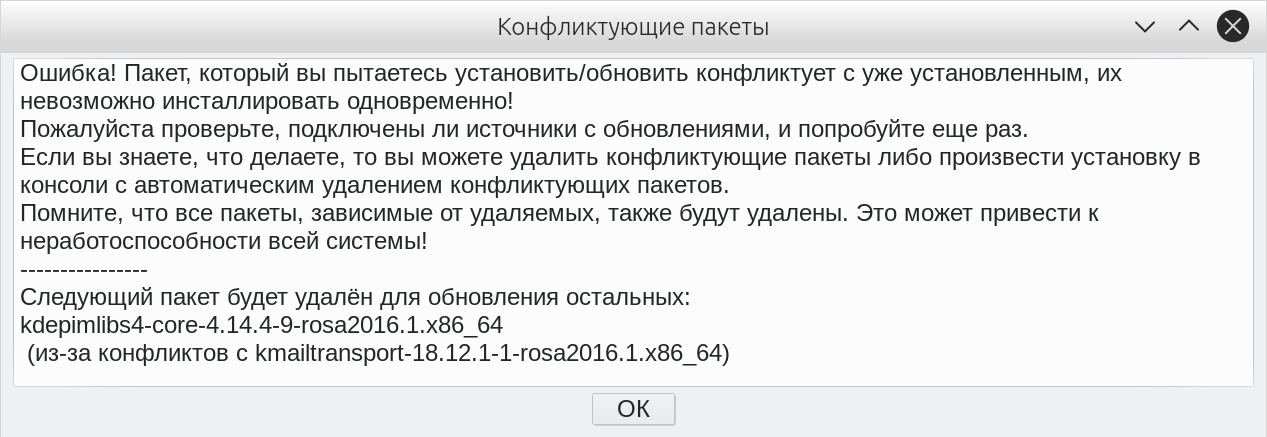

Здравствуйте. ROSA11/64/Plasma (5.14.4).
При попытке установить kmail вижу предупреждение:
Важно? Не важно? Как лучше поступить?

Там говорится, что в системе конфликтующий пакет kdepim от KDE4.
Раз у вас plasma5, то и проблем нет.
Устанавливайте kmail спокойно.

VictorR2007 писал(а): 31 авг 2019, 13:08 Там говорится, что в системе конфликтующий пакет kdepim от KDE4.
Да, но откуда он взялся? Какая-то программа притащила?
VictorR2007 писал(а): 31 авг 2019, 13:08 Устанавливайте kmail спокойно
ОК, удалил kdepimlibs4-core и установил kmail, буду посмотреть. Спасибо за ответ.
