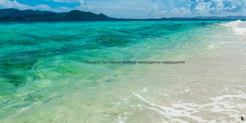

И ещё я удаляй все настроечные файлы у пользователя, теперь при загрузки надпись появилось на рабочем столе

vvpnet писал(а): 26 июл 2019, 11:46 И ещё я удаляй все настроечные файлы у пользователя, теперь при загрузки надпись появилось на рабочем столе
Может не всё удалили.
Эти файлы находятся в ~/.kde4/ для KDE4, и в ~/.config/ для plasma5.
И большое количество файлов конфигурации лежит в ~/.local/share/
Так же можно почистить ~/.cache/ и /var/tmp/
и удалить файл ~/.Xauthority

VictorR2007 писал(а): 26 июл 2019, 13:40
удалил файл ~/.Xauthority, и все стало хорошо, спасибо!
