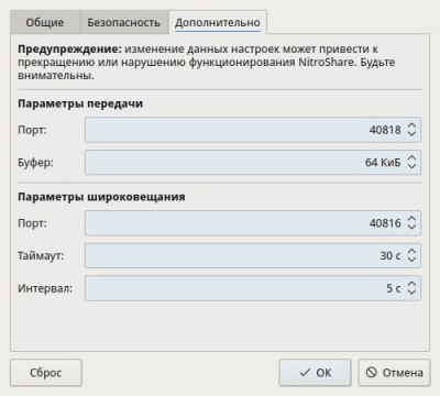

Для NitroShare в персональном файерволе разрешите доступ по FTP,
для Dukto наверное тоже что-то в этом роде.

Я опробовал NitroShare, он начинает работать при разрешенном доступе "сервер FTP" ,
и у меня файервол настраивается.

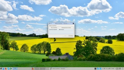

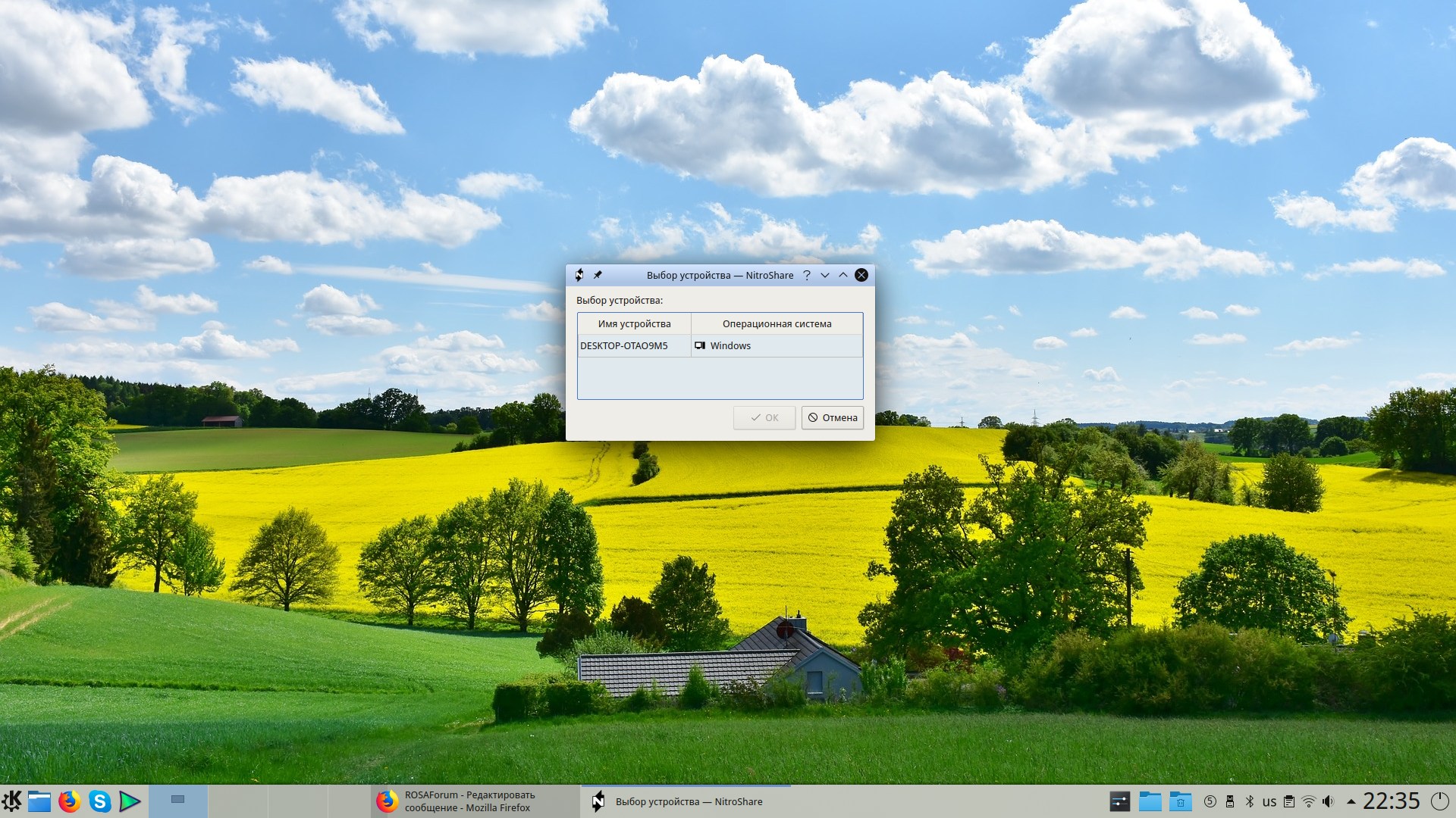

adeptru писал(а): 18 май 2019, 14:22 на буке (ROSA Fresh R11 Plasma5 X64) ничего не видно, хотя другие гаджеты его видят!!!
У меня всё видит. Отправляешь файлы, и после выбора файлов он спрашивает,
на какое устройство отправить, и показывает окошко со списком доступных устройств в сети,
где и выбираешь устройство назначения.

Я понимаю, Уважаемый. У меня этот список пустой (

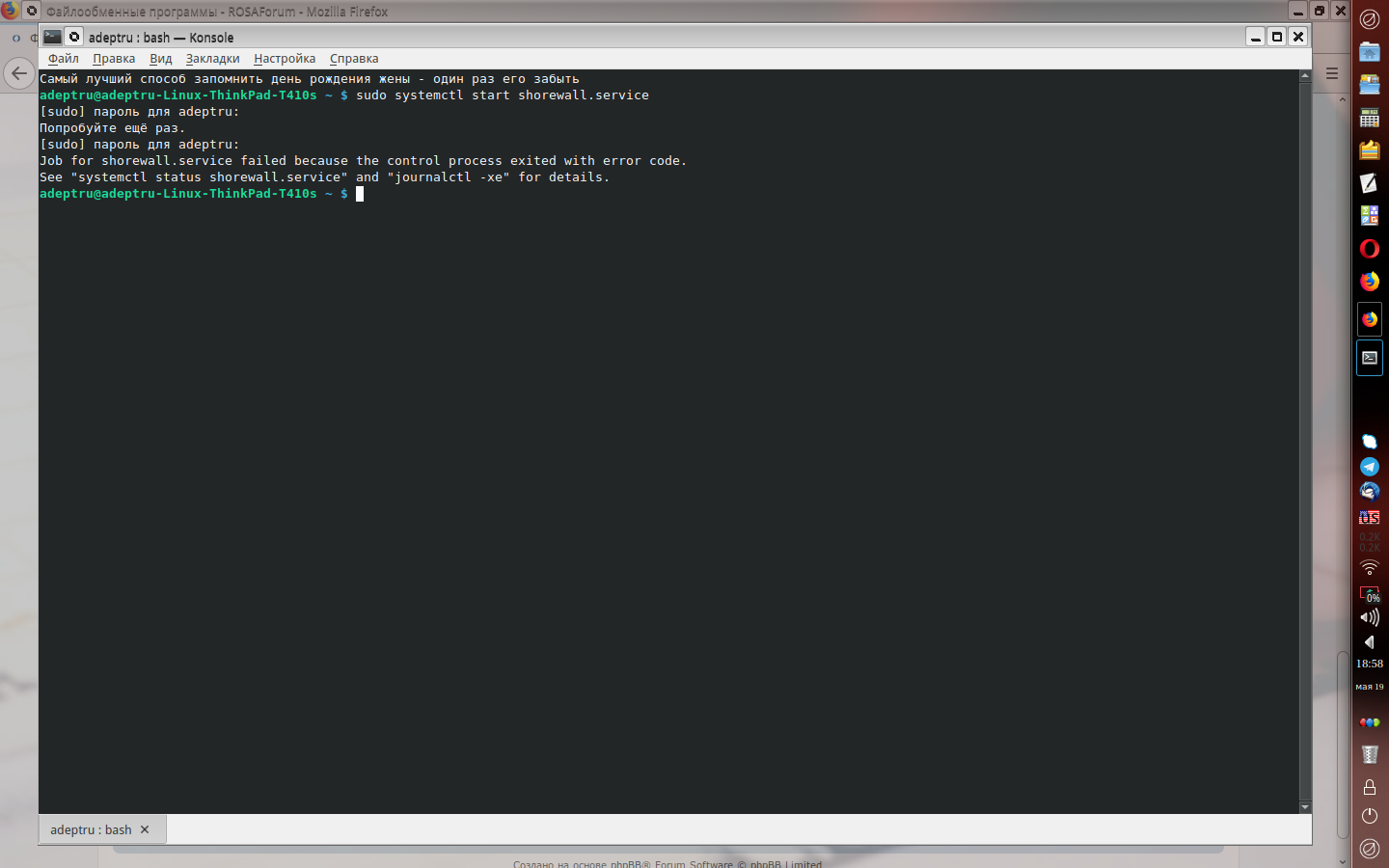

...попытка запустить сервис выдает такое вот сообщение:

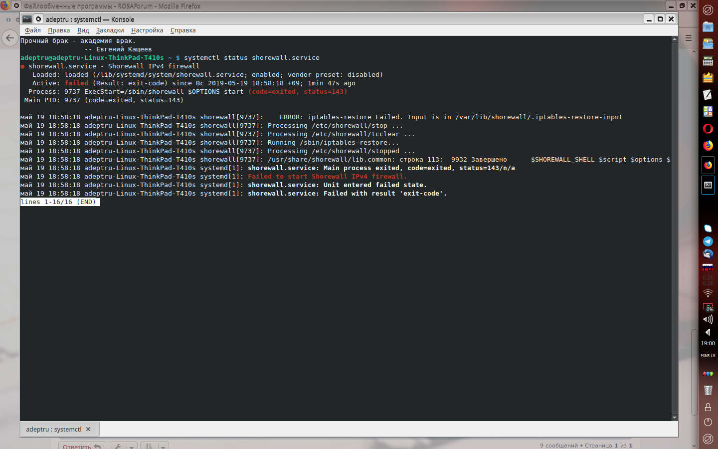

...проверка статуса сервиса такое выдает:

Ну и проверить, совпадают ли порты в программах, и не блокируются ли эти порты на Росе.
