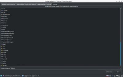

Забыл сказать, надо пользователю добавить в группе права, у меня вот такие...

Через менеджер пакетов ставится. Во время запуска предлагает добавить пользователя к группам dialup load.
Идентифицирует себя как arduino "0106".
