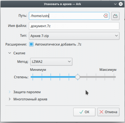

Нестабильность в работе архиватора 7z.(p7zip)
Не работает со сжатием некоторых каталогов - или бесконечное сжатие или вылет програмы
