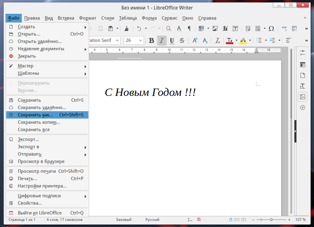

Здравствуйте.
В пакете Libreoffice в диалоге сохранения документа (Сохранить как) существует ошибка адреса сохранения, т.е. не получается выбрать нужное место сохранения. Документ сохраняется случайным образом то на рабочем столе, то в домашней папке другие места и папки не доступны. В самом окне диалога сохранения щёлкаешь по одной папке, а открываетя другая папка, но файл там не сохраняется, а сохраняется в домашней папке. Ошибка актуальна для всех приложений офиса writer, calc, draw. Сначала думал что ошибка получилась из-за моих экспериментов с системой, но ошибка осталась и после чистой переустановки системы.
В этом окне проявляется ошибка адреса сохранения

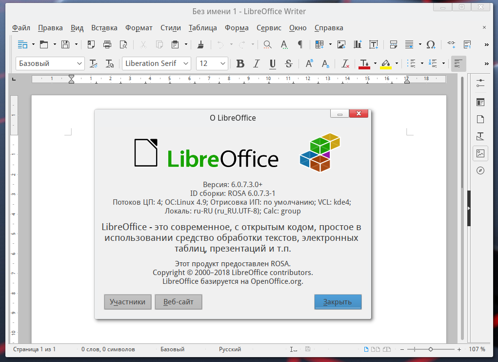

У вас какая Роса стоит? R10 ? Давно систему не обновляли?
Ошибка в Libreoffice
Добавлено: 22 янв 2019, 19:34
Удалите пакет libreoffice-kde4.
Без него должно нормально открывать каталоги для сохранения.

Система Plasma5 R10, все последние обновления установлены.
Не понятно откуда в плазме 5 либреофис от кде4, т. к. сам я его отдельно не устанавливал он шёл по умолчанию вместе с установленной системой, а устанавливал я именно плазму5.
