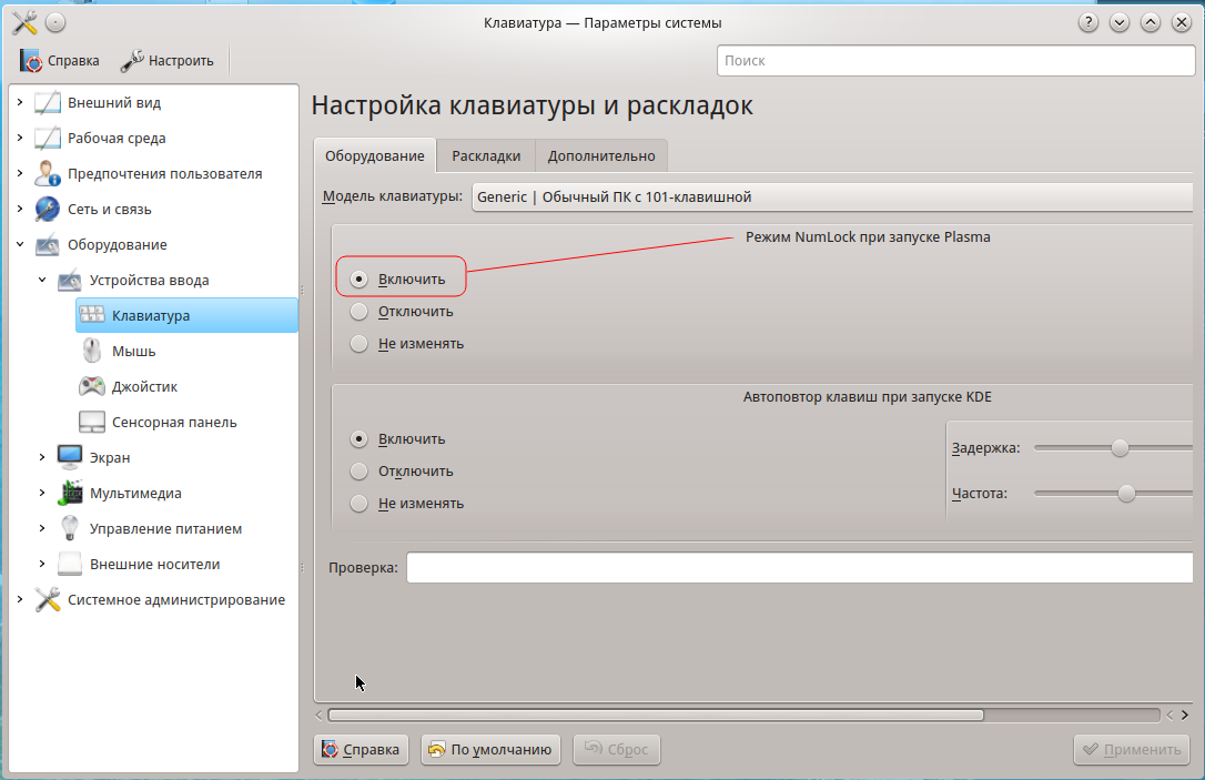

=(AAA)= писал(а): 13 янв 2019, 16:40 как сделать, чтобы Numlock всегда(!), на протяжении всего сеанса была включен?
Т.е. когда вы залогиниваетесь в системе numlock у вас выключается?

va9(2) писал(а): 13 янв 2019, 18:07 Т.е. когда вы залогиниваетесь в системе numlock у вас выключается?
_____Выключается Numlock не сам, а при нажатии (даже случайном, когда шпаришь неглядя) на клавишу Numlock.
_____Мне же нужно добиться, чтобы цифровая часть моей декстопной клавиатуры всегда работата как цифровая и никак иначе!

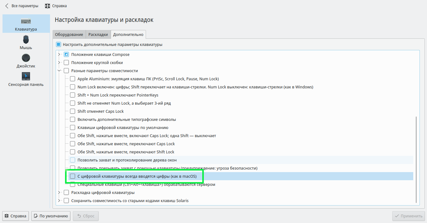

Сообщения: 1026
клавиатура
=(AAA)= писал(а): 13 янв 2019, 18:47 Мне же нужно добиться, чтобы цифровая часть моей декстопной клавиатуры всегда работата как цифровая и никак иначе!
Только, наверное, сеанс надо перезапустить

клавиатура
Сообщение =(AAA)= »
va9(2) писал(а): 13 янв 2019, 19:44 Только, наверное, сеанс надо перезапустить
_
____Да, нет и без перезапуска стабильно заработало! Спасибо!

Я бы тоже хотел намлок включенным насовсем из коробки. Точнее, включенную цифровую клавиатуру. Намлок бы можно было задействовать и под что-то ещё. Хоть под квадратный корень!
Но тут есть такой момент: на некоторых клавиатурах нампад расположен посередине буквенных клавиш. То есть если намлоку жёстко прописать цифры, нельзя будет набрать пароль.
sil64
Сообщения: 1
Зарегистрирован: 21 мар 2019, 17:22
клавиатура
Сообщение sil64 »
Включение Num Lock.
В терминале от имени root:
sudo nano /etc/sddm.conf
ищем строку NumLock в опции [GENERAL] меняем надпись на ON
В ROSA Desktop Fresh R11 это так:
# Initial NumLock state
# Valid values: on|off|none
# If property is set to none, numlock won't be changed
Numlock=on
