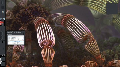

Иногда, вдруг, плазма становится квадратами-артефактами. Ни в одном другом KDE-дистре (OpenSuSE, Neon, etc) такого не видел. Помогает только перезагрузка. Много работаю в Lazarus (GTK2), возможно он как-то влияет. Сейчас переключил движок на OpenGL 2.0, - понаблюдаю еще так.

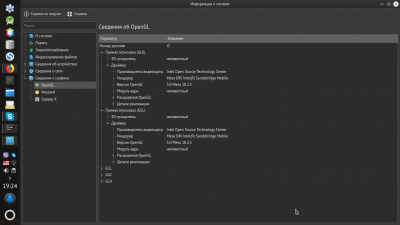

VirtUX писал(а): 29 ноя 2018, 19:46 Я так понимаю рассматривать вариант, что это могло быть из-за OpenGL 3.1 - не рассматриваем
На картинке выше видно, что видяха поддерживает только OpenGL 3.0.
У меня так же, но установка в настройках OpenGL 3.1 не влияет.
