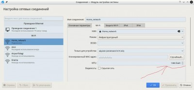

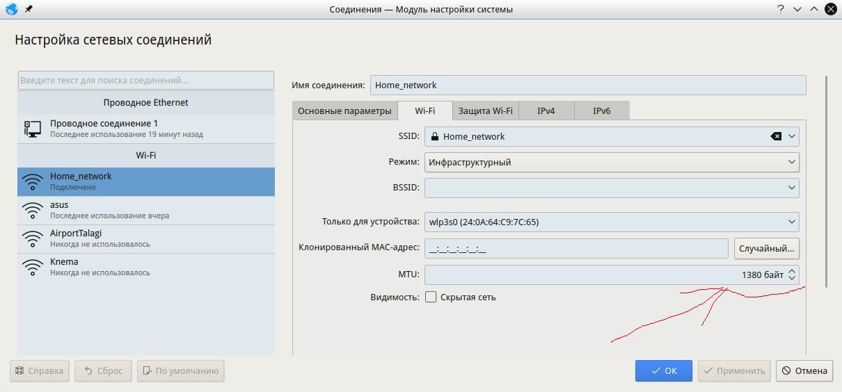

В восьмой росе во время приема, передачи пакетов через сеть подвисают приложения, как игры так и браузеры. С чем это может быть связано?
Проба https://linux-hardware.org/?probe=81bb9ec820 Хотя наблюдаю это на всех компьютерах с росой.
Сообщения: 8233
Приложения подвисают
Если подключение через роутер,
то стоит уменьшить mtu.
Поставить 1452 или может 1380.
Я себе обычно 1380 уставлю по старой привычке.
Устанавливается в настройках подключения.
Потом переподключить соединение.
stargazer
Сообщения: 117
Зарегистрирован: 16 авг 2017, 06:54
Operating system: ROSA Desktop Fresh R8.1
Сообщение stargazer »
Я к роутеру кабелем подключен
MTU переставил с авто на 1380
