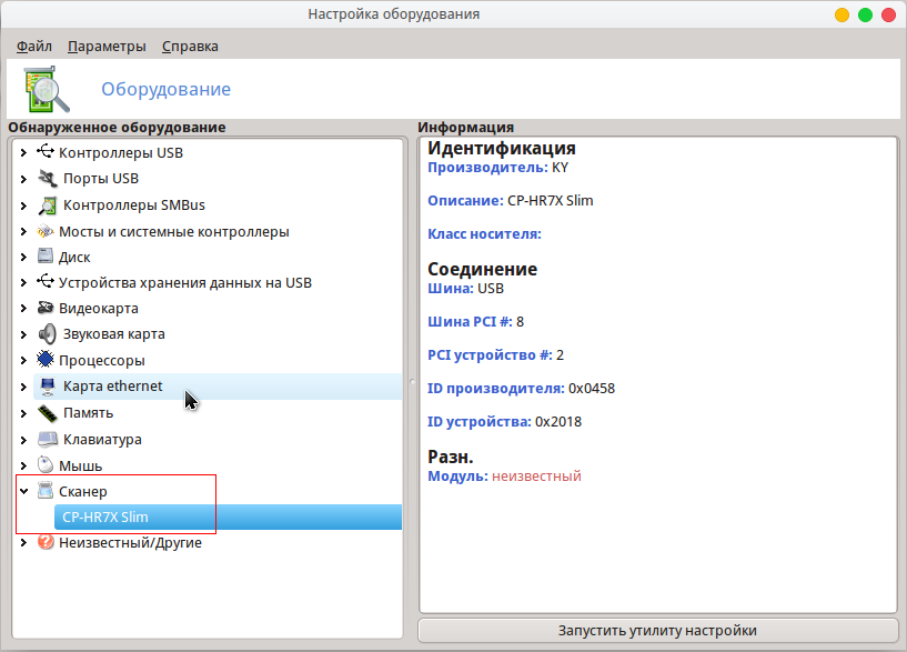

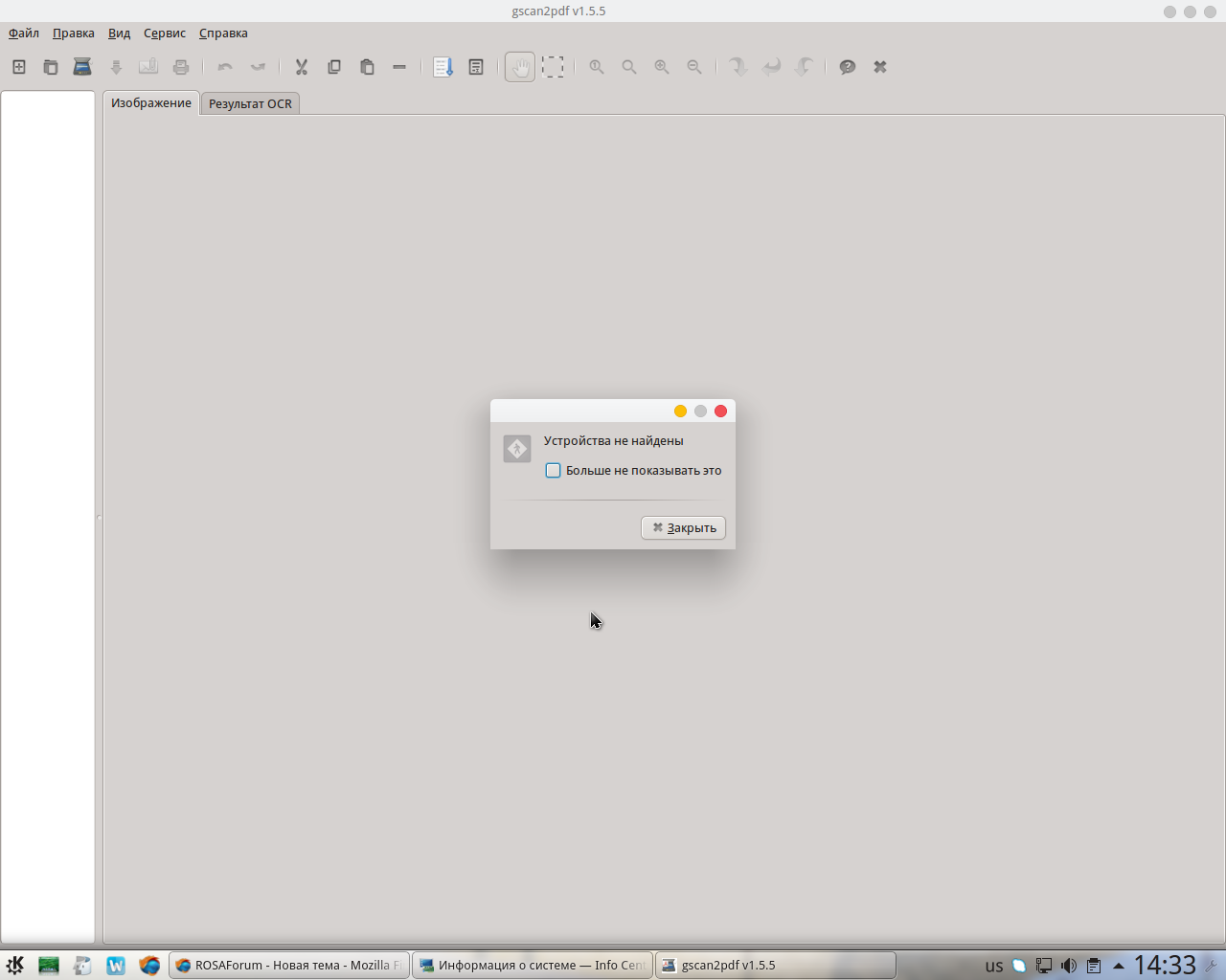

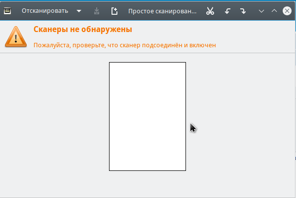

Доброго всем времени суток! ROSA Fresh R8.1 2014.1 ни одно ПО не видит сканер Genius ColorPage-HR7X Slim, хотя в оборудовании он есть все программы перепробовал - твердят, что сканера нет. В чём может быть причина? Помогите пожалуйста! Скрины во вложении.

Может, поможет...
- установить пакеты sane и xsane
- в терминале выполнить lsusb
- в терминале выполнить sane-find-scanner (раз программы видят, значит должен быть)
- создать каталог /usr/share/sane/snapscan и скопировать в него прошивку (драйвер) сканера. У меня это bin файл с диска моего Epson'a (или искать на сайте производителя)
- отредактировать в файле /etc/sane.d/snapscan.conf строку (третья сверху) firmware /usr/share/sane/snapscan/прошивка.bin вставив вместо "прошивка" своё значение
- возможно перезагрузиться
- запустить в терминале xsane. Если что не так, будет видно, на что ругается.
