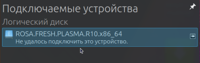

Sartorius, взял сейчас первую попавшуюся флешку (справедливости ради - она noname), записал туда под ROSA10 с помощью RIW образ ROSA10 (без UEFI который):
Проверил - с флешки загружается, live-режим работает, всё ОК.
Перегрузился в ROSA10, подключаю флешку - диспетчер файлов флешку не видит:
В диспетчере разделов KDE она вот так:
Пробую удалить раздел - диспетчер разделов падает:
Ладно, перегружаюсь в Windows10 и подключаю флешку:
(продолжу ниже - лимит картинок исчерпан :) )
