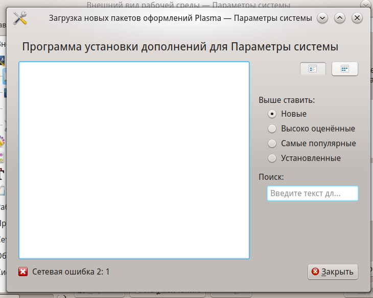

У меня перестало загружать любые темы и пишет сетевая ошибка 2: 1 .
Это временно на сайте , или это где то в моей системе ошибка , и как ее исправить если это так ?
P.S Обновление исправно приходят без проблем .

Это издержки блокировки Телеграмм. Темы и виджеты тянутся с других ресурсов.

В это окно по моему отсюда тянется http://www.kde-look.org и оно заблочено

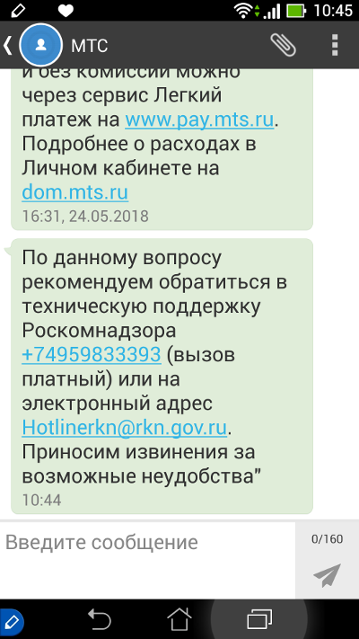

Сегодня моему ангельскому терпению пришел маленький каюк - решил позвонить провайдеру. Оказалось, что у них технических препятствий доступа к сайту http://www.kde-look.org нет, порекомендовали обратиться в РКН, выслав вот эту смску:
Сначала написал письмо - сервер вернул. Тогда позвонил - все операторы заняты и время ожидания 3 мин ушло в бесконечность... :evil:

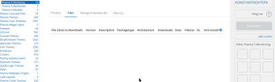

Да вроде http://www.kde-look.org/ уже не существует.
Можно попробовать с https://www.opendesktop.org через Browsec, например, качать и вручную ставить.

A13 писал(а): 07 июн 2018, 23:00 Можно попробовать с https://www.opendesktop.org через Browsec, например, качать и вручную ставить.
Спасибо, в Хромиуме работает.
