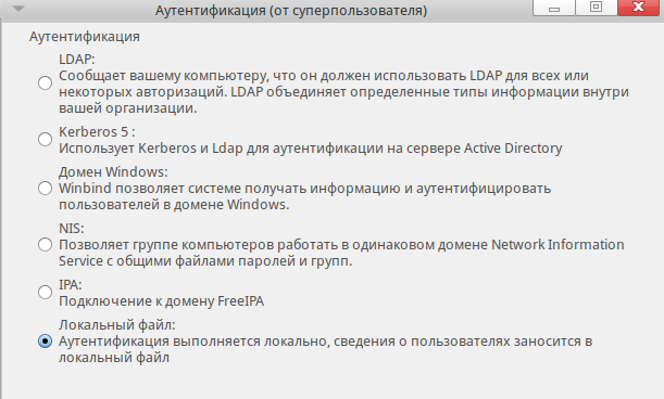

Наверное так, у меня АД нет, поэтому проверить негде, через АД или керберос, поставите галочку администрирование/аутентификация поставите пакеты установятся:

хотелось бы по подробнее узнать, где и как настраивать и настраивается ли РОСА Фреш 10 на домен от майкрософта вообще!!!
так как пробовал выбирать и Керберос 5 и Домен Windows, после перезагрузки РОСА Фреш 10 не запускается.
если выбрать домен Windows то выходит только окно консоли, если Керберос 5 то минут 15 висит на полосе загрузки а потом чёрный экран с техническим текстом.
