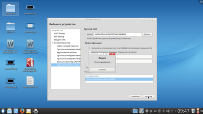

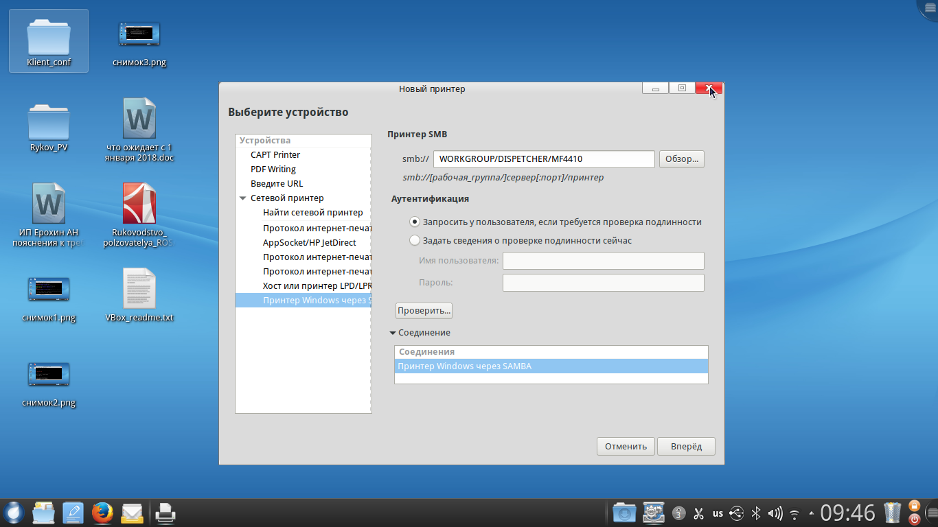

Добрый день !
Не могу подключить через SAMBA принтер Canon i-SENSYS MF4410 расшаренный на хосте с Windows'XP в Workgroup.
Ставлю через Параметры системы -> Настройка принтера, не находит драйвера. Подскажите что делать ?

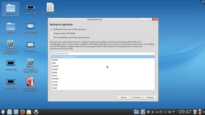

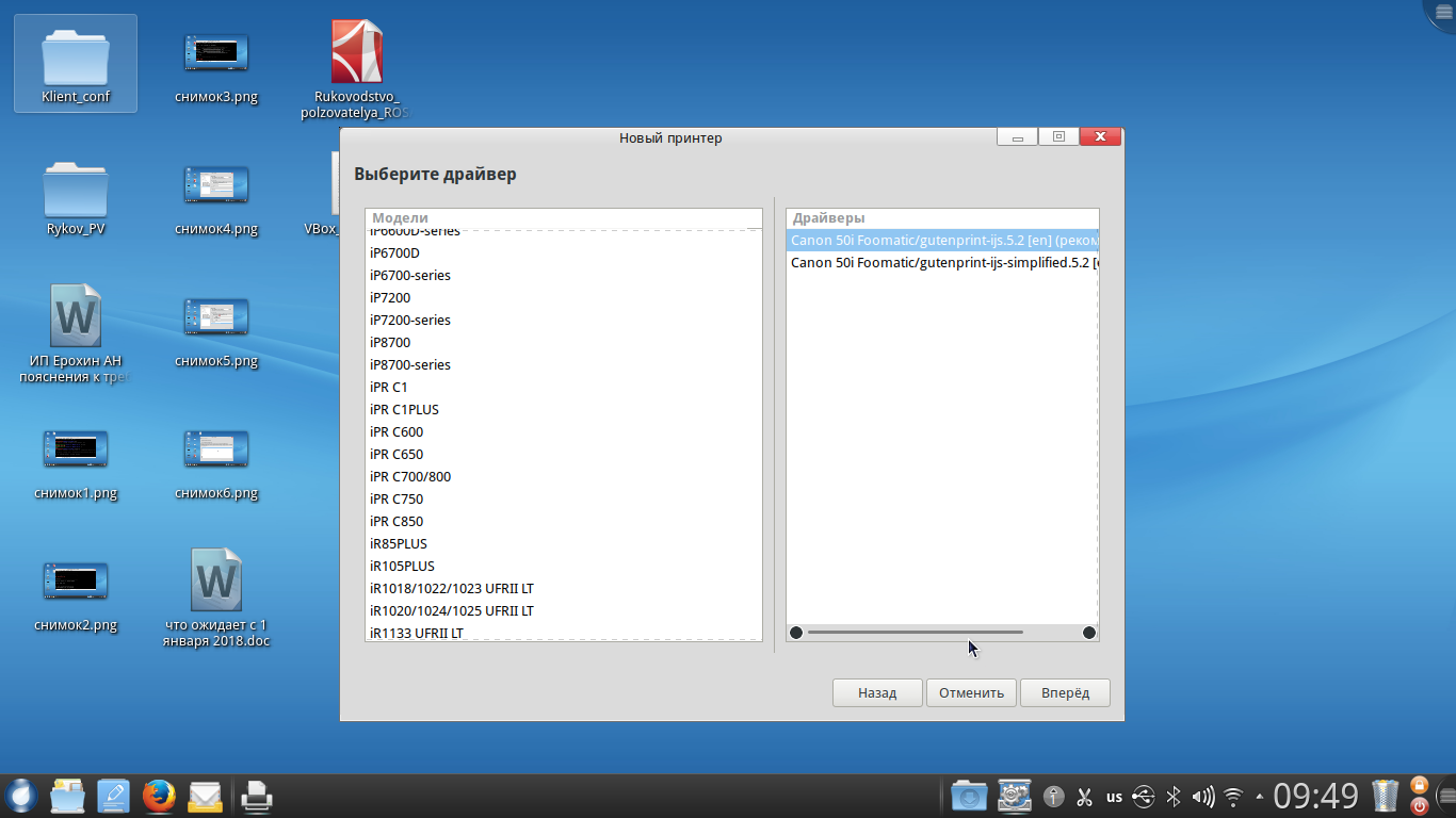

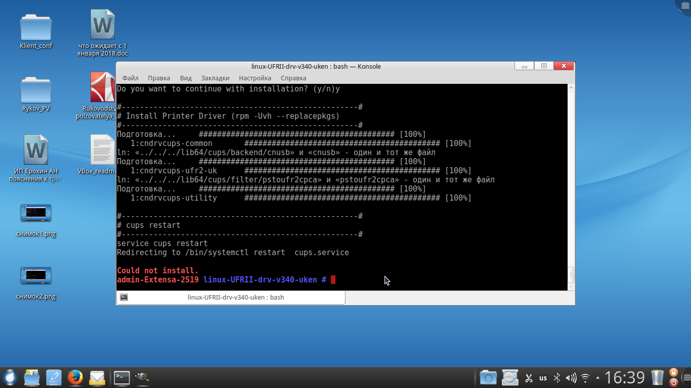

Спасибо, это я уже качал. Но не знаю как поставить эти драйвера правильно... . Подскажите порядок установки.
Сам сетевой принтер утилита "Настройка принтеров" из Параметров системы видит, выбираю "принтер Windows через Samba" далее бла, бла...
выходит список принтеров и при указании на распакованную папку со скачанными драйверами ... пилите гири Шура, они золотые (((
Сообщения: 5485
Re: Подключение принтеров в Rosa Fresh R9

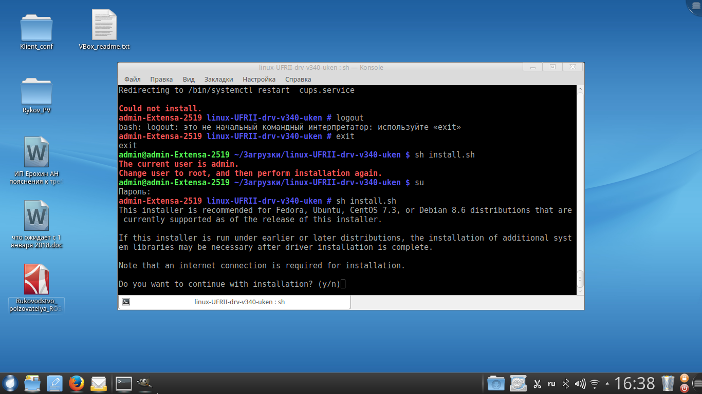

Вы должны зайти в распакованную папку драйвера через dolphin, нажать F4, ввести в консоли которая появится, sh install.sh и начнется установка драйверов, только нужно будет отвечать на вопросы, yes или no во время установки.

iva.servis-komp
Сообщения: 11
Зарегистрирован: 11 янв 2018, 18:19
Operating system: ROSA Desktop Fresh R10 64-bit
Сообщение iva.servis-komp »

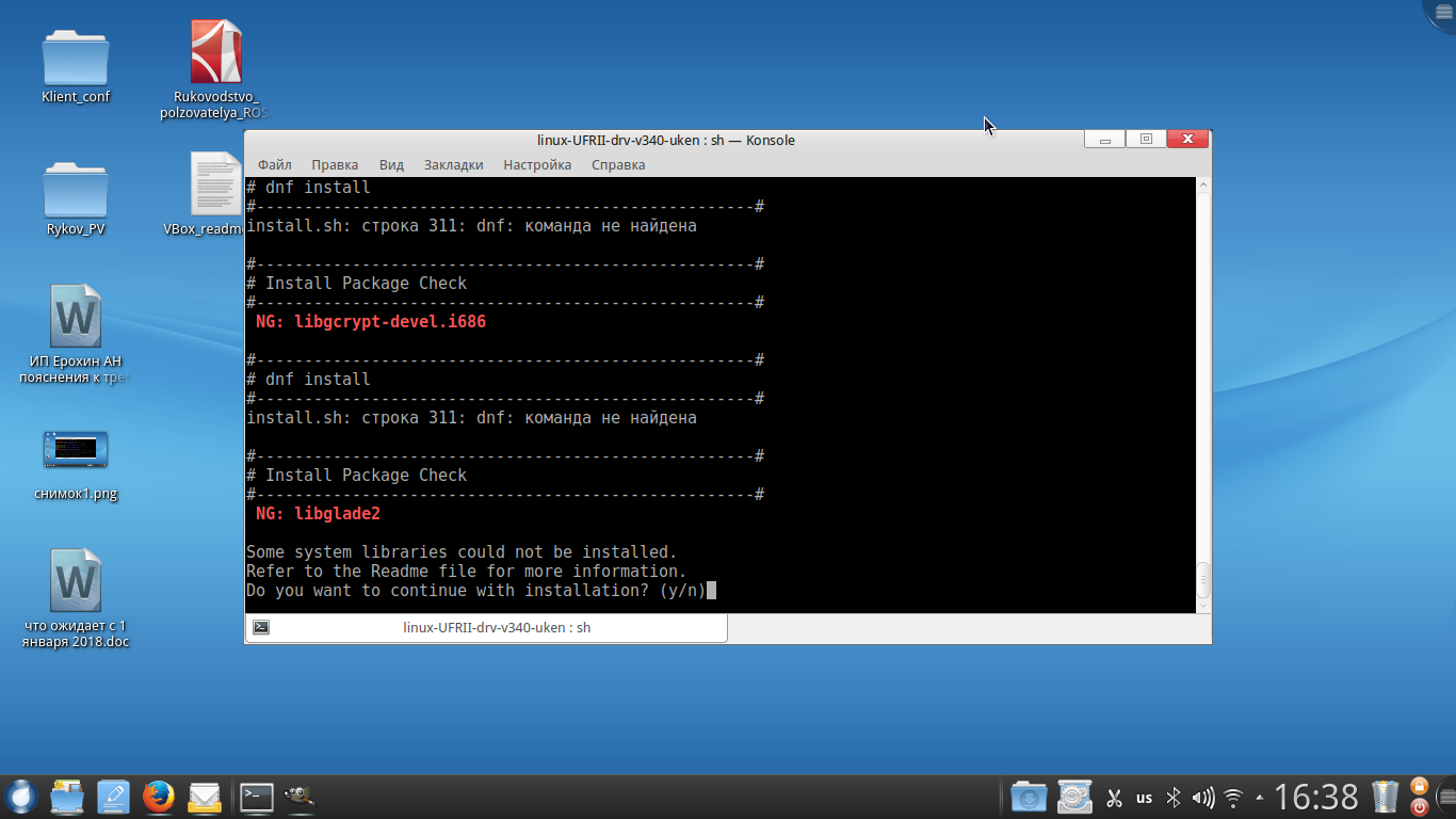

По ходу это драйвера только для Fedora, Ubuntu, GentOS, Debian. В ходе инсталляции пишет что нет каких-то библиотек и драйвер не инсталлируется. Скрины во вложении.
Сообщения: 5485
По моему в папке драйвера есть исходники (Sources). Может кто-то соберет для Rosa.

Доброго дня всем ! Продолжается эпопея с Canon i-SENSYS MF4410.
После установки rpm файлов пытался добавить сетевой принтер, ... не получилось - все на скринах.
В списках принтеров нужный не появился. Сколько гуглил - все сводится к тому что именно с этой моделью у всех проблемы.... .
Прошу помощи у СООБЩЕСТВА - не покупать же новый принтер !!!

Может rpm файлы драйверов нужно ставить как-то по особому, а не как я двойным щелчком.... .
Если что не так формулирую - прошу простить, на ROSe всего второй месяц. До этого только windows (((
Сообщения: 5485
iva.servis-komp писал(а): 16 янв 2018, 09:20 Может rpm файлы драйверов нужно ставить как-то по особому, а не как я двойным щелчком.... .
Разницы как нет, установились или нет. Проверить можно так # rpm -qa | grep cndrvcups. Если только нужны какие то еще пакеты и они не были прописаны в этих rpm по зависимостям.

Попробуйте на этапе "Выберете драйвер" выбрать "Предоставить PPD-файл"
Сообщения: 5485
В папке драйвера есть Sources/cndrvcups-lb-3.40-1.tar.gz, в этих исходниках имеются .ppd файлы.
Для этой серии в этом драйвере только эти нашел как на скрине, можно попробовать их подсунуть по очереди. Самый верхний по моему не для вашего, mf4400w series, с W на конце, остальные просто mf4400 series

Проблема решена использованием первого же файла (остальные не пробовал, но думаю тоже прокатит) CNCUPSMF4400ZJ.ppd !!!
Отдельное СПАСИБО :beer: Barmalei и vzor74 !!! Тема закрыта.
