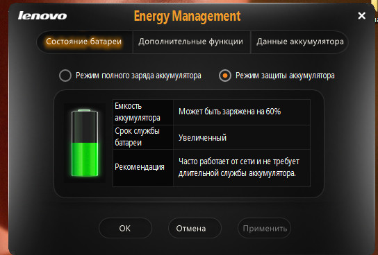

Существует утилита Lenovo Energy Management, в которой есть режим защиты батареи.
Какая утилита позволит также в LINUX?
