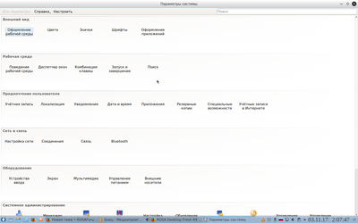

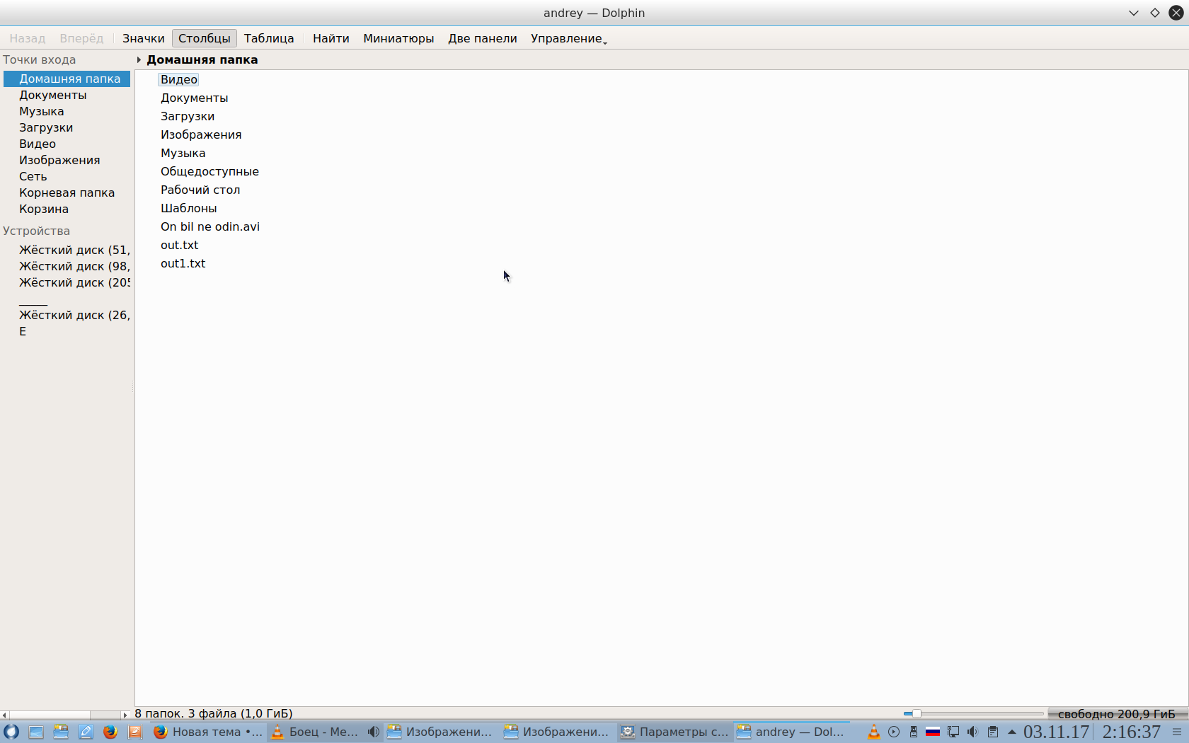

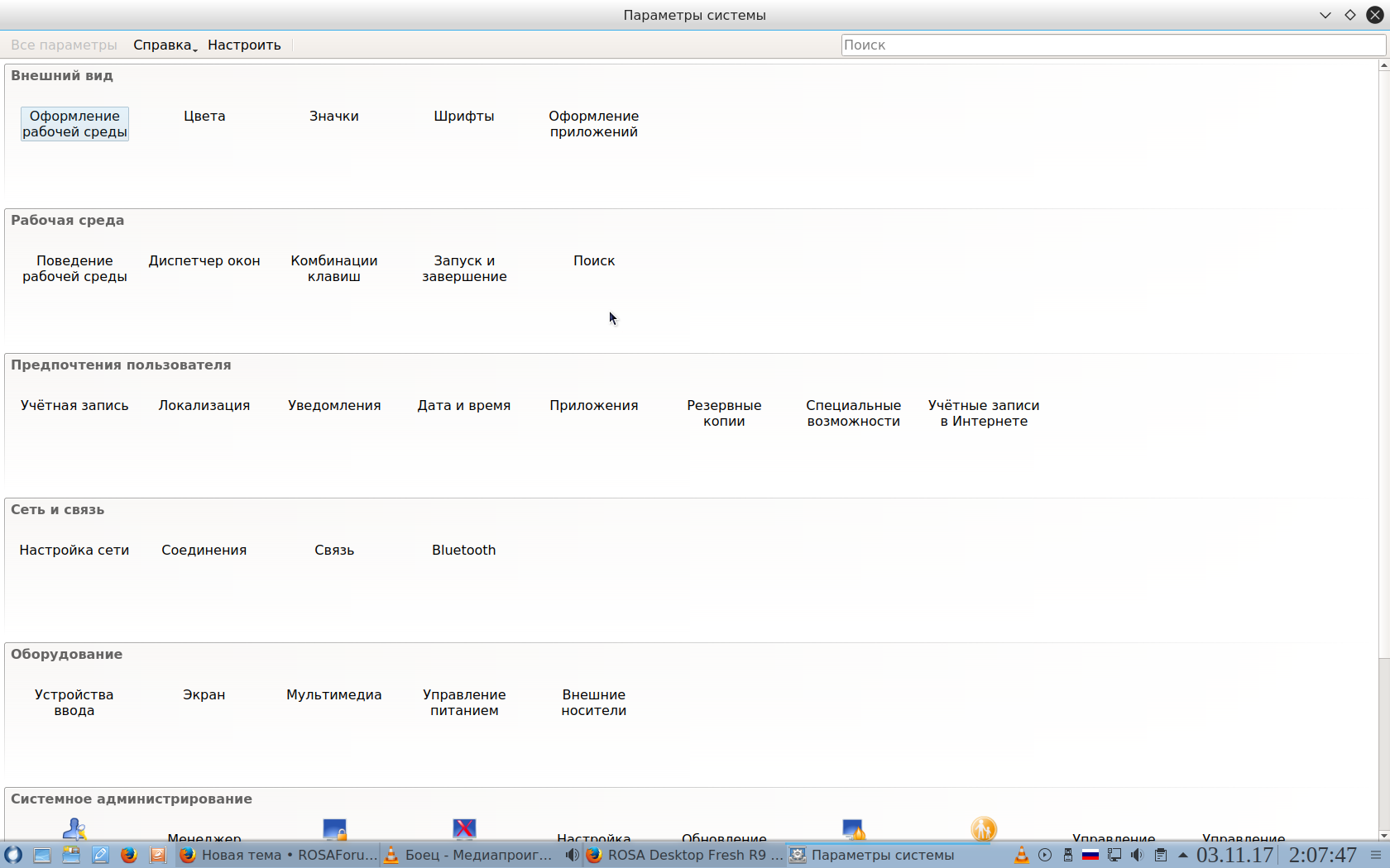

Слетают "иконки" в dolphin. Они слетают и в других местах (там где им по статусу положено).
Но в остальных местах путем настроек в параметрах->значки можно все вернуть. А вот
в dolphin ничего не помогает.

Удалил, почистил, поверил.
Слетают иконки.
Причем и в параметрах постоянно слетают.

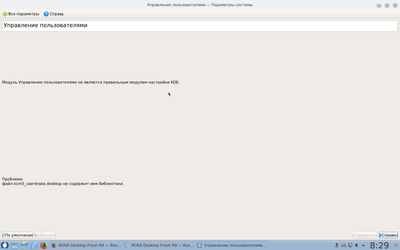

пользователя создал, но не помогло. Причем есть интересный момент.
Если при слетевших иконках в параметрах я захожу, например, в управление пользователями, то все ОК. Если я выставлю иконки в параметрах->значки,
то получается ошибка

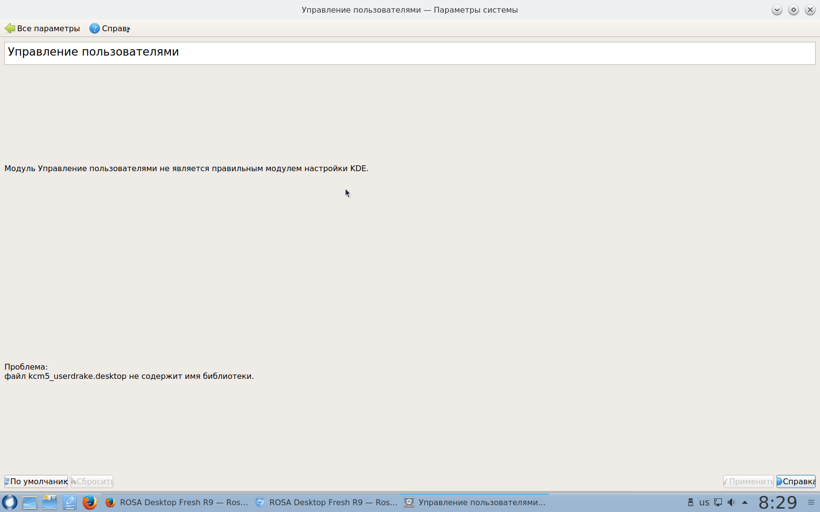

А это ошибка
banzay242
Сообщения: 903
Откуда: Уфа Омск
Re: Слетают миниатюры
Сообщение banzay242 »
обращается к какой то библиотеке, echo $PATH и groups что показывают?
