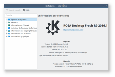

Je viens de recevoir une mise à jour de Plasma. On passe de 5.9.4 à 5.10.5
KDE Plasma update
KDE Plasma update

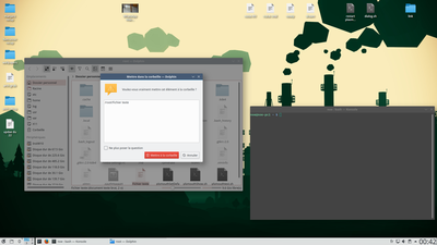

Dolphin en root (kdesu5 dolphin) j'ai un freeze d'un fenêtre dialogue pendant un certain temps après ça fonctionne instantanément. C'est juste à la première apparition.
move to trash
move to trash

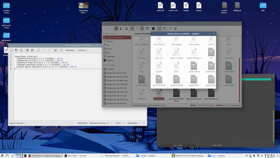

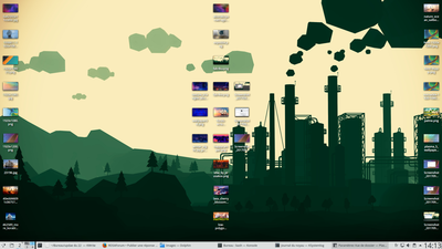

Dans cette version plasma la grille du bureau a été réduite. En alignant en colonne gauche ou droite les icones. J'ai un coté du bord avec de l'espacement.
Exemple :
border space
border space

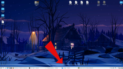

et si j'essaie de positionner complètement au bord. J'obtiens une scrollbar en bas.
Exemple :
desktop scrollbar
desktop scrollbar

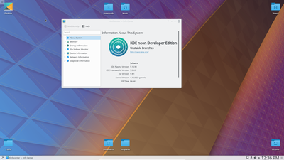

Bonne nouvelle concernant la grille de bureau. C'est corrigé sur la prochaine version(5.10.9 testé sur kde Neon edition dev). Espacement égal.
kde neon dev edition

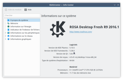

Grosse mise à jour a l'instant. 194 paquets dans mon cas.
KDe frameworks passe à la version 5.38.
frameworks update
frameworks update
Merveilleux dolphin en root, plus de freeze avec la fenêtre dialogue. C'est corrigé.
move to trash
move to trash

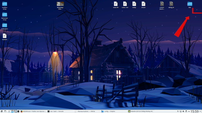

Concernant les espacements des icones du bureau j'ai résolu cela par remplacement du fichier FolderView.qml par une version plus récente. Celle de Kde Neon dev edition.
/usr/share/plasma/plasmoids/org.kde.desktopcontainment/contents/ui/FolderView.qml
folder view
folder view
