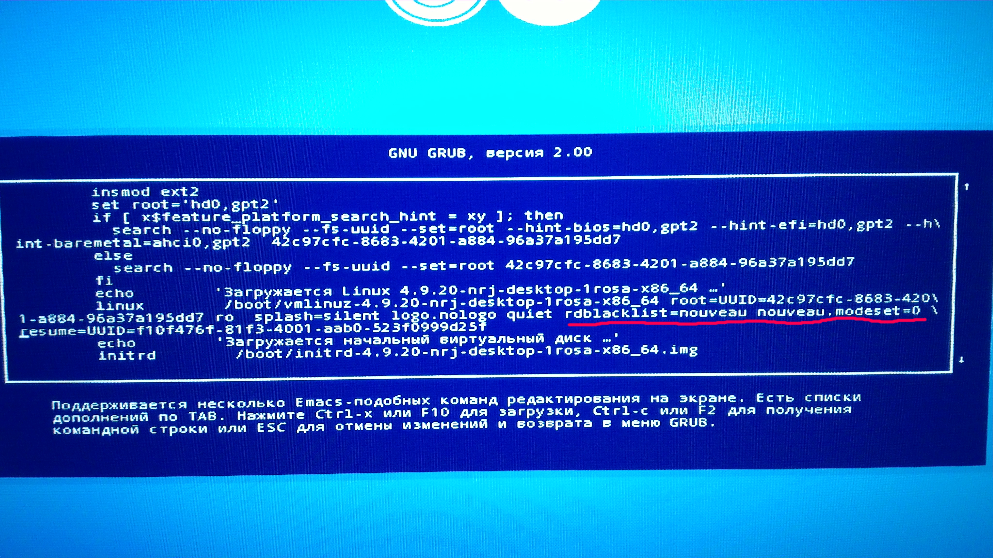

Не стартует система, даже в консоль не могу зайти. Драйвер установился, но ещё и в загрузчике не понял что за фигня, на снимке... Пишу с телефона

Ukol писал(а):Не стартует система, даже в консоль не могу зайти. Драйвер установился, но ещё и в загрузчике не понял что за фигня, на снимке... Пишу с телефона
Я так понимаю, в XFdrake теперь был вариант с гибридной графикой, верно?
Уберите теперь из параметров загрузки rdblacklist=nouveau, а nouveau.modeset=0 оставьте. Посмотрите, загрузится ли.
Если не загрузится, уберите оба эти параметра загрузки и поставьте вместо них просто nomodeset. Должно загрузиться в VESA хотя бы или, на худой конец, в текстовом режиме. Оттуда сделайте пробу.

Ещё. Попробуйте заменить rdblacklist= на rd.blacklist=
Т.е. точку добавить после "rd". По-моему, так этот параметр пишется. Может, XFdrake где-то сглючил и неправильно это имя вписал, а стартовые скрипты в initrd не поняли и упали.

Не один вариант не подходит. Когда выставляю rdblacklist= на rd.blacklist= , то ошибка со второго снимка пропадает, но дальше не загружается. С nomodeset не загрузится, потому-что xorg идет в загрузку. Сейчас через лайв загружусь и попробую ...

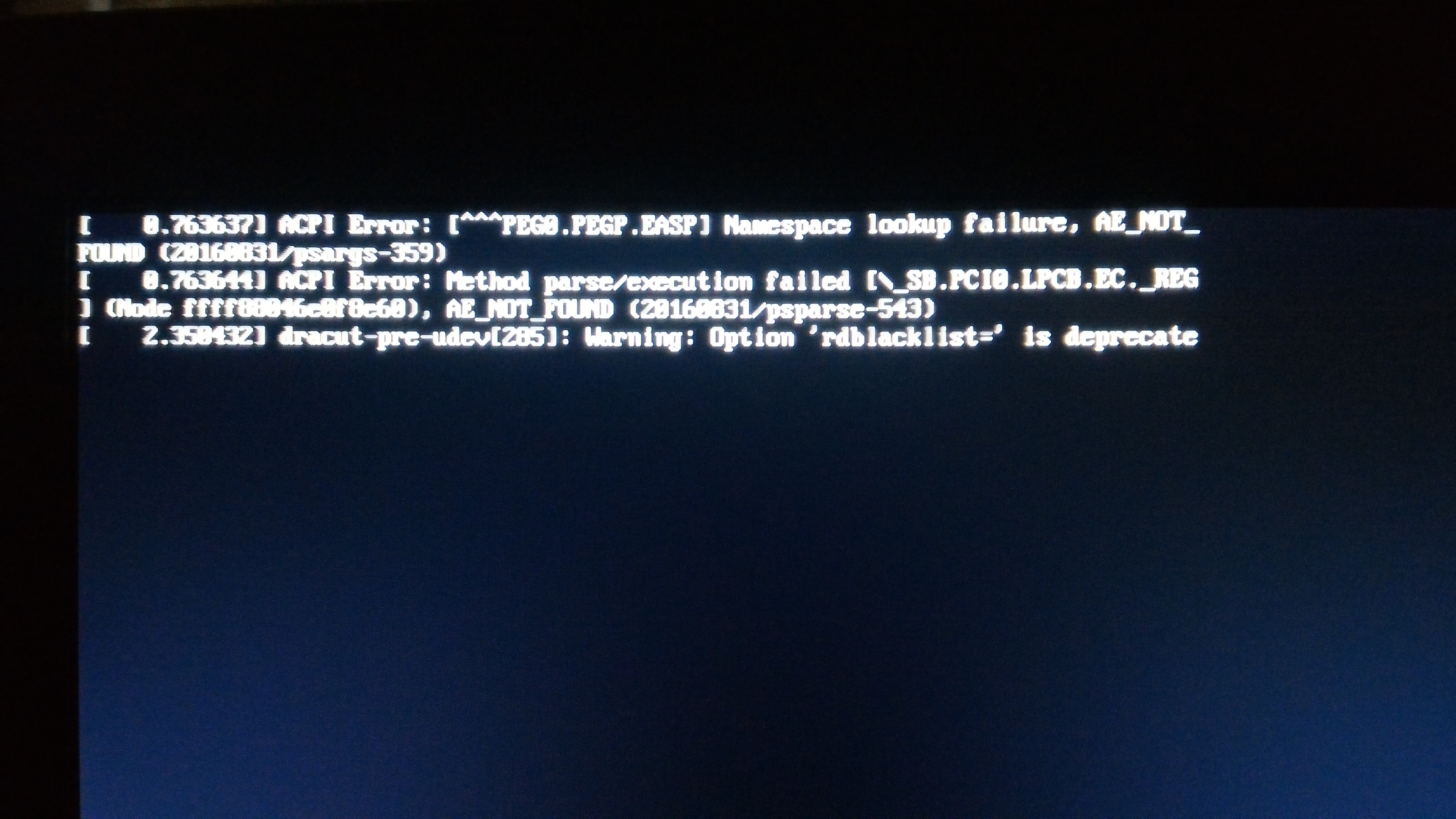

Если загрузка сбоит, выкладывайте хотя бы снимки экрана, даже если кажется, что они те же, что и раньше. Мало ли. На других системах проблема не воспроизвелась у меня до сих пор, а "удалённая отладка" без тех. информации о сбоях - это очень тяжело и редко приводит к хорошим результатам.

В консоль не перейти, как доходит до загрузки графического стека, машина намертво виснет, хотя я пытался быстро нажимать комбинацию, просто черный экран и зависает.
С параметром ядра nomodeset, виснет сразу. Другие команды не помогают, все как на снимках.

Тоже самое, как и на снимке выше, но добавились две строчки и мертво зависает. Могу снимок сделать.

Re: Драйвера на видео для ноутбука MSI
На сайте производителя https://ru.msi.com/Laptop/support/GP72- ... n-firmware
выложены обновления BIOS от 2017-06-22 и EC-Firmware (не знаю, что это за фишка от инженеров MSI) от 2017-06-26. Вероятно, её тоже следует обновить, почитав инструкции.
Как минимум, вот это (относящееся, если не ошибаюсь, как раз к видеокарте):
[    0.335926] ACPI Error: [^^^PEG0.PEGP.EASP] Namespace lookup failure, AE_NOT_FOUND (20170119/psargs-363)
говорит о том, что Linux не может интерпретировать часть т.н. ACPI DSDT, а эта таблица как раз исправляется при обновлении BIOS.
Кстати, то, что ядро 4.11 не может перезапустить систему, тоже говорит о возможных проблемах с конфигурацией ACPI. Если указать параметр ядра reboot=p — перезагрузка должна заработать.
Кроме того, можно попробовать указать там же acpi_osi=Linux, вдруг что изменится.

Попробовал, сделал пробу, но прикрепить ссылку не смог бук завис на мертво. В пробе название MSI-GP72-7RD. При выключении, перезагрузке зависает, XFdrake не работает. Зависает при команде lspci или любой команде по опросу оборудования.

Расскажите, как сейчас проявляется проблема. Зависание при загрузке? Сбой при переключении на видеокарту NVidia? Что-то ещё?
Выше несколько проблем обсуждалось, стоит уточнить, что именно сейчас идёт не так.
