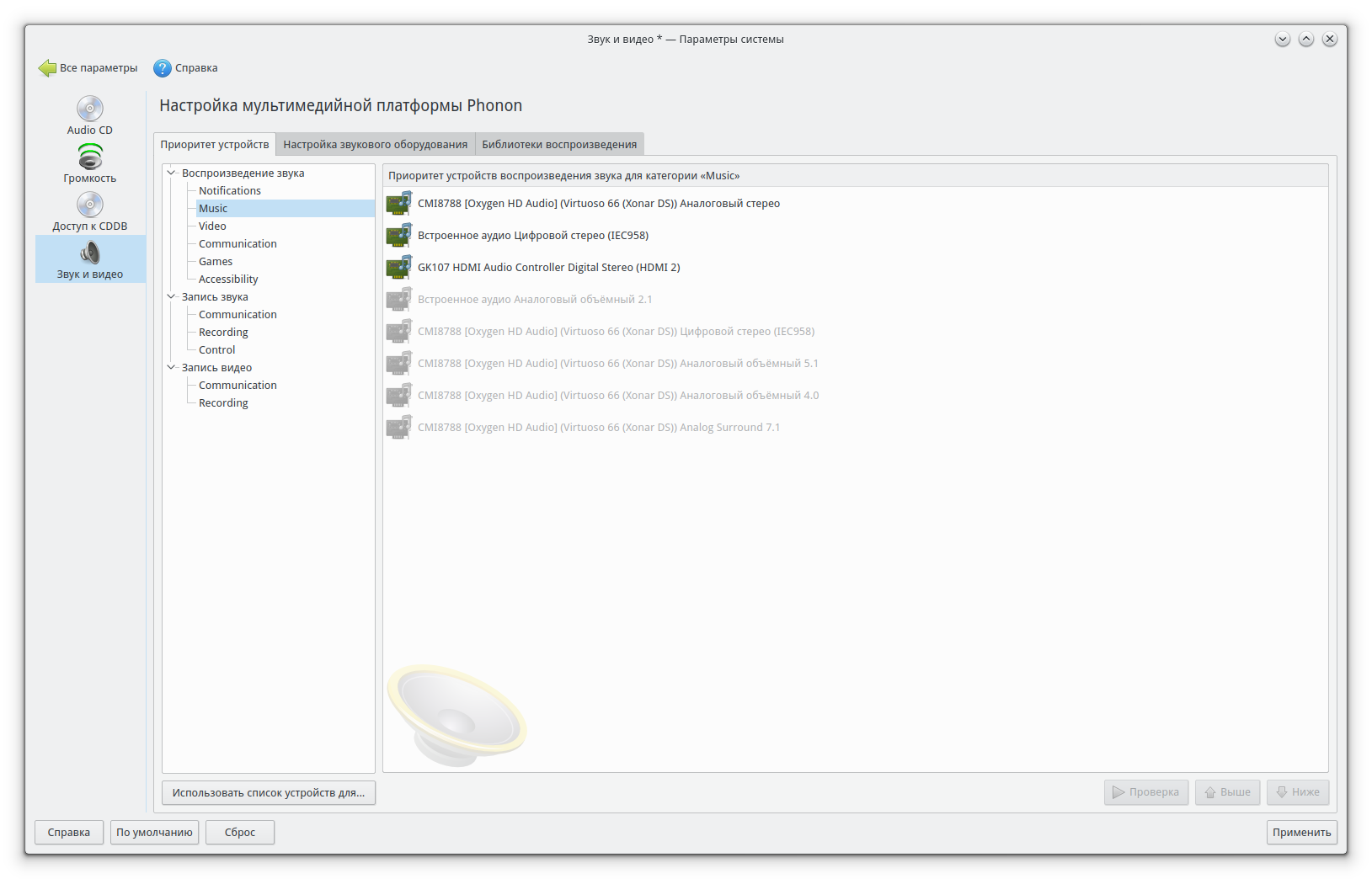

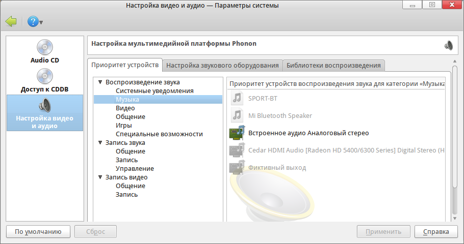

Сообщения: 1130
Re: Глючит звук ASUS Xonar DS

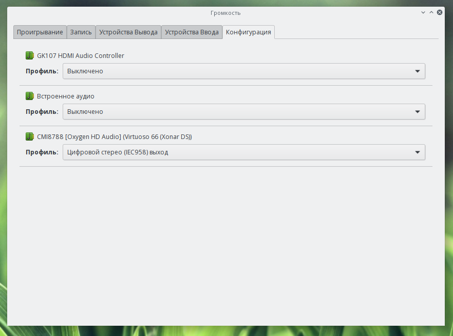

Подключи наушники, и покажи что у тебя здесь
скриншоты можно как вложение добавлять

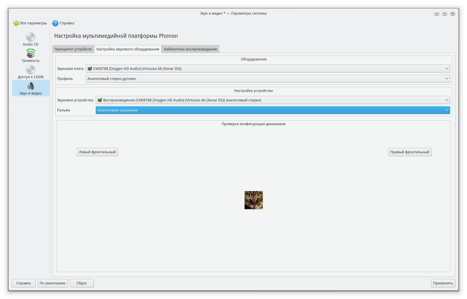

Andreas17
Сообщения: 387
Сообщение Andreas17 »
Вот.
Andreas17
Сообщения: 387
На следующей вкладке можно выбрать только разъём аналоговые наушники. Причём, не зависимо от того, подключены они или нет.
Сообщения: 1130
вкладка левее "приоритет устройств"
Andreas17
Сообщения: 387
Ну вот, там в этой вкладке моя звуковая - верхняя. Это самый высокий приоритет?
Сообщения: 1130
да, и она должна быть вверху во всех категориях

На всех в самом верху.
Думаю, что если бы было дело в приоритете, то звука вообще не было бы. А так-то он есть. Только работает всё наоборот.

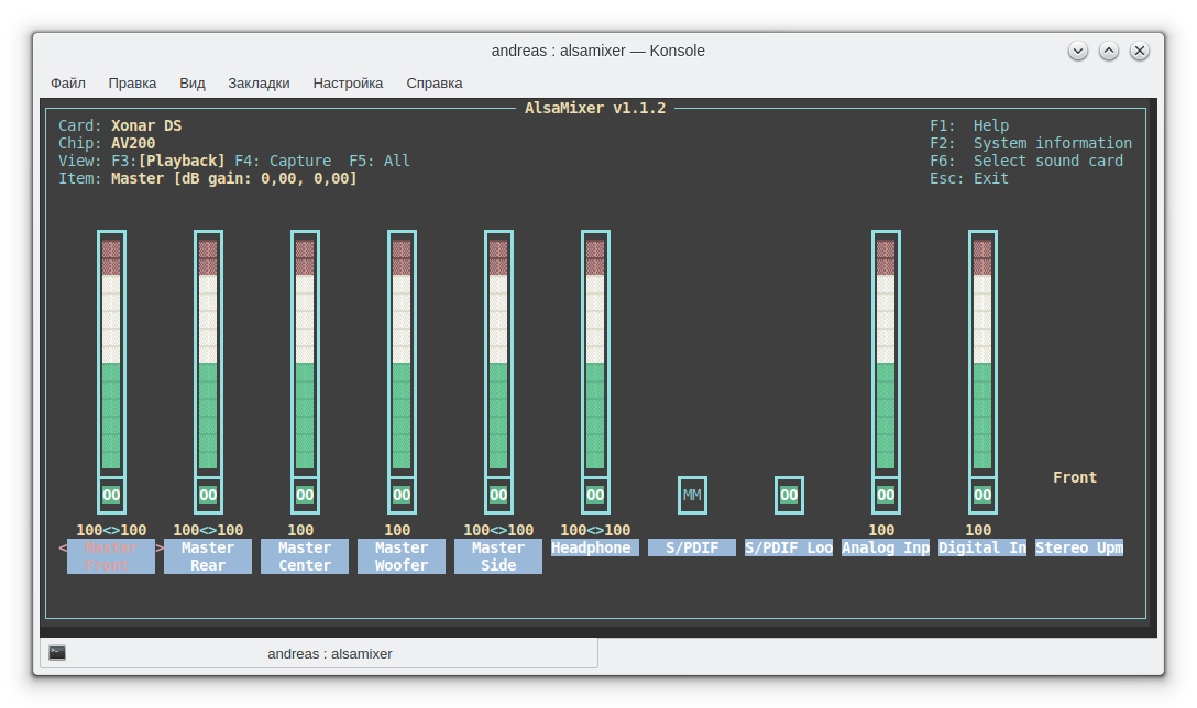

Всё правильно. Теперь в консоли запустите alsamixer выбирайте звуковую карту (клавиша [F6]) и все ползунки на 100%. Эти параметры запомнятся - если конечно, какая-либо программа напрямую микшером Alsa снова не собьёт настройки. С программами PulseAudio настройки Alsa микшера будут неизменными.

Да вроде всё на максимуме.

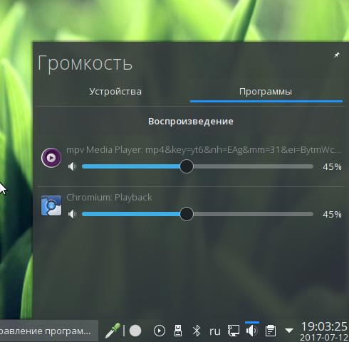

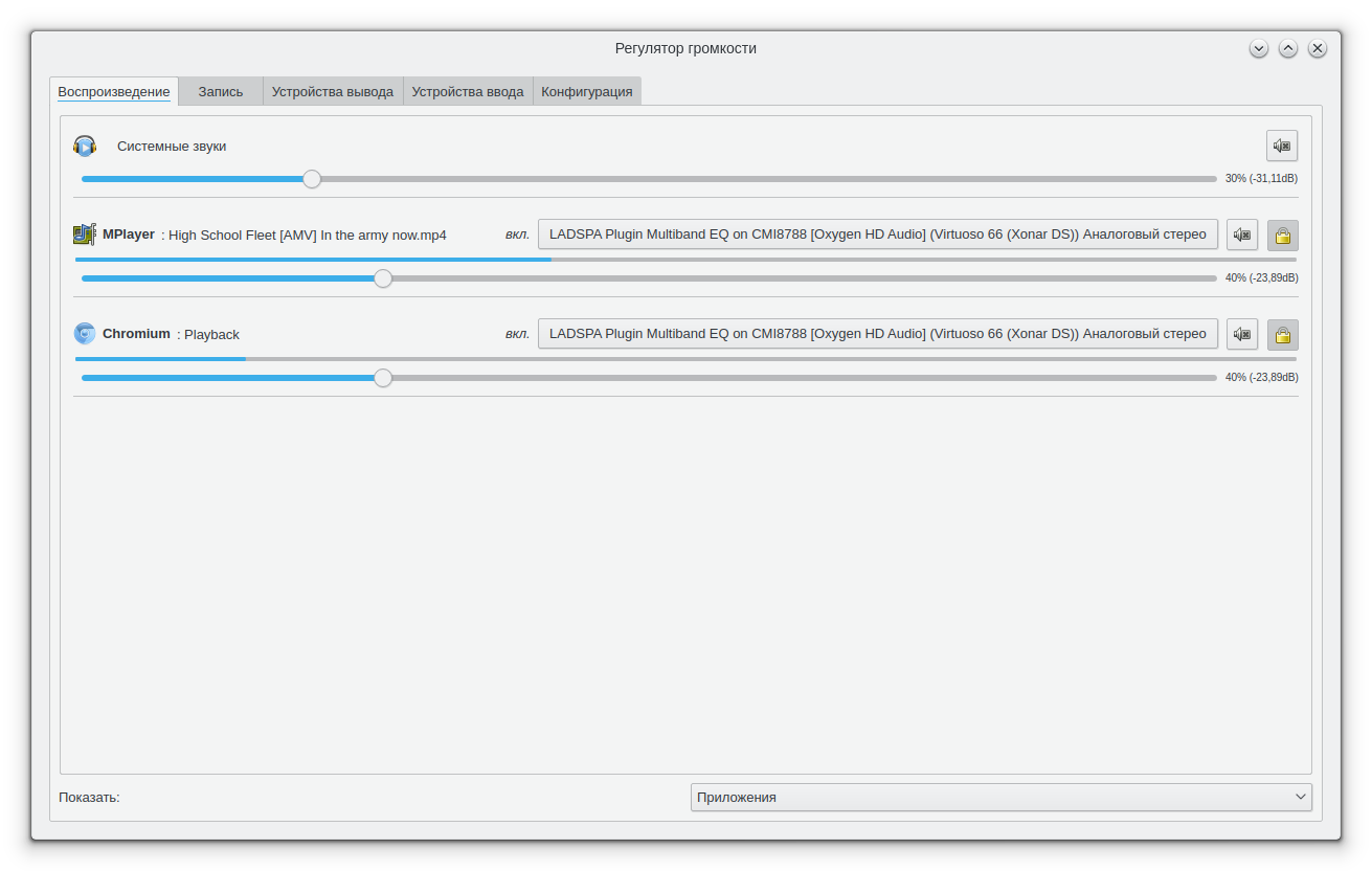

Поставил VLC. Звук громче, чем в RMP. Но громкость в самом плеере почему то влияет на системный микшер. И обратно.
Влияет не равномерно, допустим в VLC 20, а в системном 40%. Увеличиваю в VLC до 30, системный остаётся на 40. Увеличиваю до 50, системный становится 50. Уменьшаю обратно до 30, системный остаётся на 50. Если в системном понизить с 50 до 30, то в VLC становится 10.
И всё равно приемлемая громкость находится на уровне 40-50%. Это много. Должно быть в районе 10-20%.
В браузере такая же зависимость как в VLC.

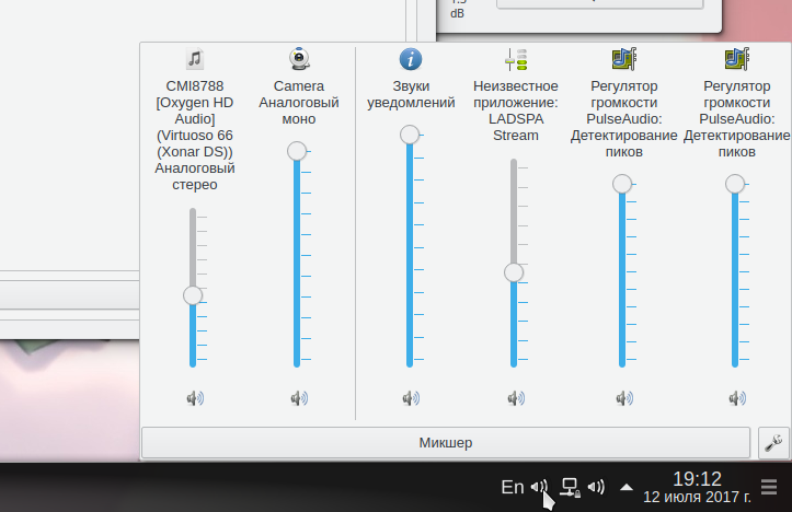

Ещё любой звук в системе вываливает системный микшер под 100%. И назад не возвращает. Сама громкость при этом не повышается.

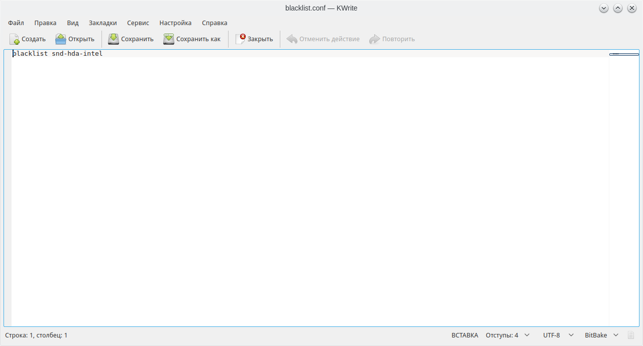

Голая Alsa тоже будет работать вполне (для этого можно просто отключить в настройках звуковой карты PulseAudio). Только нужно будем микшер (plasma5-kmix) для неё ставить вместо регулятора PulseAudio, если вы используете Plasma5. А так же придется отключить в системе сторонние HDMI звуковые драйвера принудительно:
echo 'blacklist snd-hda-intel' >> /etc/modprobe.d/blacklist.conf

В стандартном регуляторе громкости надо выравнять громкость приложений с системным микшером. Потом аккуратно закрыть и забыть. Теперь системный будет регулироваться вместе с ними 1 в 1.

ded_mopozzz писал(а):Только нужно будем микшер (plasma5-kmix) для неё ставить вместо регулятора PulseAudio, если вы используете Plasma5.
У меня виджет называется просто громкость. Как на Вашем крине. Это не то?

ded_mopozzz писал(а):НВ вашем случае должен быть "Аналоговый стерео выход".
А у меня почему-то стоит аналоговый стерео дуплекс.

Andreas17 писал(а):Понял, где лежат некоторые грабли, спс.

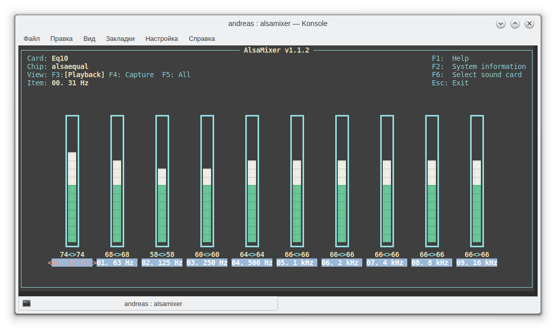

Я ещё вижу Вы используете LADSPA плагин эквалайзера. Программные эквалайзеры не очень хорошо в плане качества звучания, да и уровень сигнала скорей всего зарезает, если конечно нет preAmp в нём.
У меня на скриншоте регулятор PulseAudio (стандартный виджет, он же громкость). Если Вы отключите PulseAudio, то Вам придется поставить пакет plasma5-kmix. Он будет управлять микшером Alsa (как в KDE4 или KDE3 например).

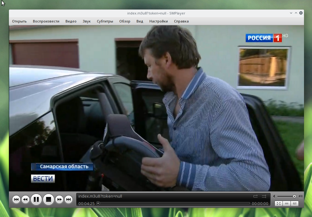

ded_mopozzz писал(а):P.S.: VLC полное гавно :) Извините, кто любит этот плеер. Самое лучше это связка smplayer + mpv (там нормальная аппаратная поддержка, IPTV, Youtube, куча настроек и много ещё чего).
Я просто привык к VLC с Винды. Он у меня там всегда был резервным плеером для экзотических форматов и повреждённых файлов. А так я пользовался WMP.
А на Росе мне понравился RMP. Потому что простой и лёгкий.

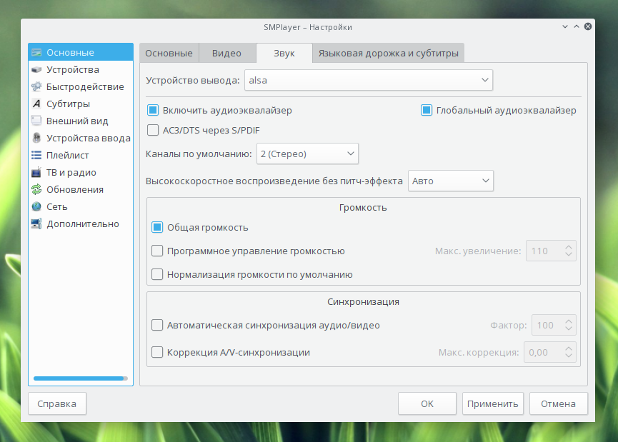

Поставил smplayer. Прикольно, у него есть свой регулятор громкости, который не зависит от системного микшера.
В Xonar Audio Center я использовал пресет эквалайзера S-Rock и привык к его звучанию. Без него мне звук кажется глухим. Поэтому пришлось искать как без XAC сделать тоже самое. Чуть с ума не сошёл пока не сделал также (стандартные пресеты были ну просто ужасны).
Сама ALSA не имеет эквалайзера?

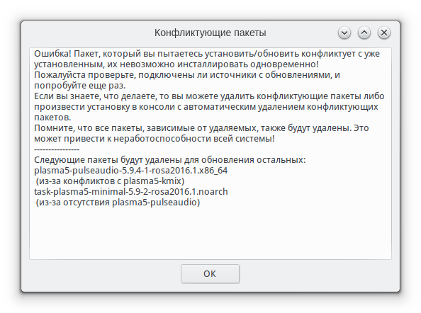

Попробовал поставить plasma5-kmix.
Оно мне вот что выдаёт.
Если нажать ОК, то он ничего не удаляет и не устанавливает.

Andreas17 писал(а):Сама ALSA не имеет эквалайзера?
Нет. ALSA (Advanced Linux Sound Architecture) - это грубо говоря набор драйверов, и простой микшер. То-есть самый низкоуровневый вывод звука. Есть способы прикрутить к Alsa эквалайзер, но это всё костыли.
P.S.: операционный усилитель на Xonar DS меняли? Советую поставить хотя-бы LME49860NA. Ну и по хорошему звук должен быть от источника и до акустических систем без всяких корректоров. Я раньше тоже использовал всяческие эквалайзеры, регуляторы тембра и прочее, пока не собрал конфигурацию которая звучит хорошо без всего (ЦАП->УМЗЧ->АС). Но это уже другая история, очень затратная но интересная в плане результата.

Andreas17 писал(а):Попробовал поставить plasma5-kmix.
Нужно удалить из консоли:
sudo urpme plasma5-pulseaudio
sudo urpmi plasma5-kmix
Но не думаю, что Вам это нужно. Лучше оставайтесь на PulseAudio, это лучшее для новичка.

Andreas17
Сообщения: 387
Поставил kmix, появился второй микшер. Он даже более удобный. И настроек больше. Но звук похоже продолжает идти через PulseAudio. Как его отключить?
Сообщение ded_mopozzz »
Если звука не будет в некоторых приложениях через Xonar DS и есть другие звуковые на борту в том числе HMDI, которые наглухо прибиты к выводу звука через hw0:0:
# echo 'blacklist snd-hda-intel' >> /etc/modprobe.d/blacklist.conf
Перезагрузка конечно-же.

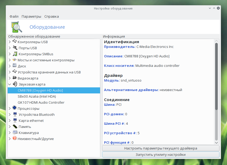

Походу уже по удаляли "лишнего" :D. Попробуйте запустить из консоли:
# sudo drakhardware
Если нет, то установите:
# sudo urpmi harddrake-ui
# sudo urpmi plasma5-kcm-harddrake
Andreas17
Сообщения: 387
ded_mopozzz, спасибо.
Всё сделал. Старый микшер стал неактивным. Звук есть в системе и smplayer. В VLC, RMP и браузере звука нет.

Тогда взял я и прописал в настройках RMP опцию "-ao sdl" и звук появился.
А вот smplayer почему-то не хочет кушать тоже самое...
[ao] Failed to initialize audio driver 'sdl'
С теми строчками в конфиге везде звук есть, кроме RMP. Но он теперь походу только через SDL работает. :shock:
ded_mopozzz
Сообщения: 134
Зарегистрирован: 12 апр 2015, 12:16
Operating system: ROSA
В Smplayer выставите вывод звука через ALSA. И вобще это касается всех программ - теперь следите сами куда будет выводится звук (иногда надо будет указать устройство и микшер ALSA hw0:0, hw1 и т.д., если программа автоматически не может распознать). А .asoundrc удалите вообще. Он ненужен, если вы заблокировали остальные звуковые карты.

Andreas17
Сообщения: 387
Фух, собрал эквалайзер. Это какой-то пипец. :%) Почему его нет в пакетах? :(
Но зато работает лучше. В PulseAudio эквалайзер местами подхрипывает, как курильщик. А тут чистый звук как у официального от ASUS.
И настраивать легче, всё таки 10 полос, а не хрен знает сколько.
