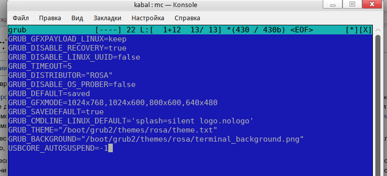

Попробовал туда прописать
Но после перезагрузки
bash-4.3$ cat /sys/module/usbcore/parameters/autosuspend
2
Значит, это не то место :oops:

*d0s
Сообщения: 932
Operating system: OS X
Re: [РЕШЕНО] Проблемка с мышой A4Tech X7
Сообщение *d0s »
Ну вот же строчка GRUB_CMDLINE_LINUX='splash=silent logo.nolog'
GRUB_CMDLINE_LINUX='splash=silent logo.nolog usbcore_autosuspend=-1'
после правки надо выполнить команду
# update-grub2

*d0s писал(а):Ну вот же строчка GRUB_CMDLINE_LINUX='splash=silent logo.nolog'
# update-grub2
Тупанул :P Извиняюсь :oops:
Я то просто добавил строкой и обновил grub :oops:

Но не работает , так же после перезагрузки значение 2 встаёт :(
Правило udev?
-=KabaL=-
Сообщения: 273
Зарегистрирован: 28 мар 2015, 12:46
Сообщение -=KabaL=- »
Заработало , ошибка была в Поменял так
usbcore.autosuspend=-1
и теперь работает :Yahoo!:
Спасибо за подсказку направления :beer:
