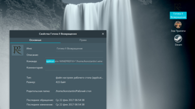

Ukol
Первым делом установить драйвер, через - Настройка видеокарты, или открыть консоль и написать или копировать эту команду Должно появится такое, и выбрать как на снимке
После установки выбрать свое разрешение и программа предложит перезагрузку.
Вот фото куда и что вписывать...

Ukol
В свойствах значка прописывается. Я специально снимок вместе с значком игры делал. Steam в свойствах игры, установка параметров запуска.

Ukol
Драйвер у вас работает. Прописывать запуск с командами в значке приложения, а не в exe запуска приложения. Как я понял вы не устанавливали игру, а скопировали и файлы игры должны находится в папке wine. Еще вариант, открыть консоль и написать: optirun - и перетащить файл запуска игры в консоль, в консоли просто пропишется полный путь (если не хотите его прописывать в ручную) и нажать enter.
