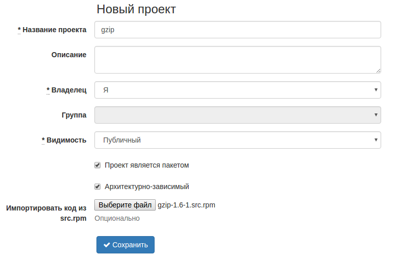

				Учусь пересобирать пакеты в ABF. Взял за основу пакет с исходником gzip из main репозитория Росы.
Зашёл в ABF и нажал кнопку "Новый проект". Задал вот такие параметры и указал путь к файлу src.rpm
ABF сообщил что проект создан и показал файлы пакета. Вверху видно что это всё попало в ветку "Master". Если переключится на ветку "Import" то там видно те же самые файлы. То есть проект существует сразу в двух ветках. Так должно быть?

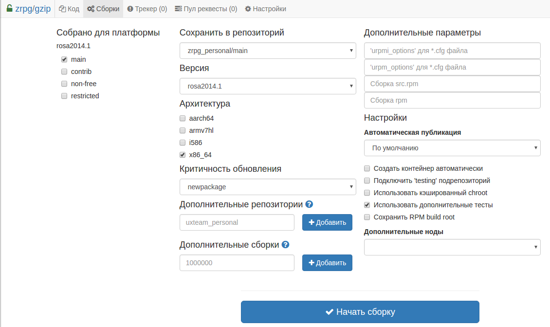

Далее ничего вообще не изменяю и пробую собрать с такими параметрами
и получаю ответ "ошибка сборки"
Подскажите, что я делаю не так?

				Источник main не подключен.

				zrpg писал(а):ABF сообщил что проект создан и показал файлы пакета. Вверху видно что это всё попало в ветку "Master". Если переключится на ветку "Import" то там видно те же самые файлы. То есть проект существует сразу в двух ветках. Так должно быть?
Да, это поведение ABF по умолчанию. Но фактически потом эти ветки всё равно не используются, т.к. работа с пакетами идёт в ветках, соответствующих платформам для которых они собираются. Т.е. если собираем для платформы rosa2014.1, то работаем с веткой гита rosa2014.1. А за мастер-ветку фактически считается та ветка, которая соответствует самой новой платформе, сейчас это rosa2016.1. Так что после импорта SRPM лучше сразу создать нужную ветку и работать уже с ней. А import оставить просто для истории, если надо. master можно было бы удалить, но гит/ABF не очень хорошо работает с репозиториями, где нет ветки master, так что лучше её оставить.
zrpg писал(а):Подскажите, что я делаю не так?
При сборке обязательно надо подключать репозиторий Main, если только в своём частном репозитории уже не собраны все нужные для сборки текущего пакета зависимости (а это пара сотен пакетов, наверное, начиная с filesystem, basesystem и т.д.). А на скриншоте видно, что он отключен.

				Pulfer писал(а):А на скриншоте видно, что он отключен.
Так понимаю это делается в разделе "Дополнительные репозитории"?
Пробовал там писать main, появляется подсказка на чей-то частный репозиторий. Как его подключить?

				Слева вверху, под надписью "Собрано для платформы", где выбран репозиторий "contrib", там же отметить и "main". По-моему, перечню из 4х подключаемых источникорв не хватет собственного заголовка.
