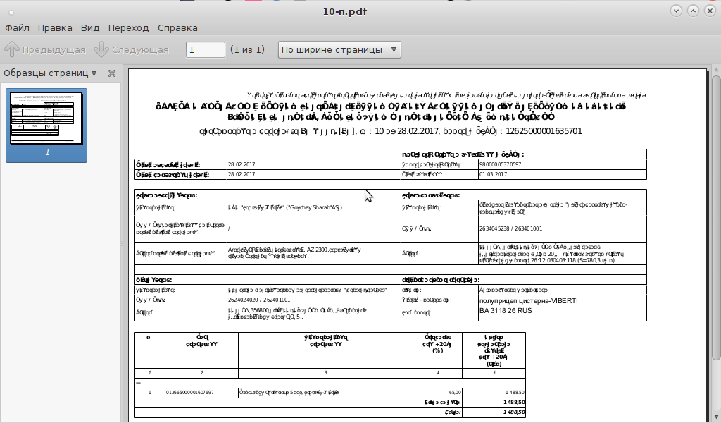

Доброго всем дня.
FRESH R8 KDE.
Снова возникли проблемы с печатью .pdf, см. вложение.
Частично вместо кириллицы кракозябры. Шрифты тахома установлены.
Проблема, с большой вероятностью, возникла в результате последних обновлений.
В X2 этой проблемы нет.
Прошу Вашей помощи, Гуру.
Re: Обновление -проблемаы с принтерами
Добавлено: 01 мар 2017, 12:21
на полностью обновленном 8.1 KDE проблемы нет, только что напечатал нормально.
Если в лайв-режиме 8.1 загрузиться, будет работать?
https://abf.io/platforms/rosa2014.1/pro ... ists/17906
Добавлено: 01 мар 2017, 18:18
Там нужен tahoma именно от MS (на самом деле используются 2 "шрифта"" - текст arial нормально отображается). Он не встроен. Широко известный свободный аналог не помог. Интересно как оно работает в ROSA "полностью обновленном 8.1 KDE"? Что там вместо tahoma от MS?
PS В широко известный пакет от MS tahoma ведь не входит, да?
Добавлено: 01 мар 2017, 19:34
webcore-fonts стоит? Там есть tahoma
Добавлено: 01 мар 2017, 20:22
Нет. "These fonts are free only for who have a Microsoft Windows license." Это как минимум. Там вроде еще и устройство дожно работать под управлением Microsoft Windows. Я предпочитаю не держать такого в Linux. Но проблему VictorK установка пакета должна решить.
Добавлено: 02 мар 2017, 08:23
VictorK
Благодарен всем подключившимся.
Дело не в обновлениях ROSA!
Проверил прочие отчеты из ЕГАИС в формате .pdf - проблем нет.
Похоже, в данном блоке отчета используется еще шрифт от МС, помимо тахома.
Выкрою время, проверю, отпишусь.
Спасибо всем.
P.S. Да, в злополучном отчете вставка шрифтом MS Arial.
Мои извинения всем кому доставил хлопоты.
