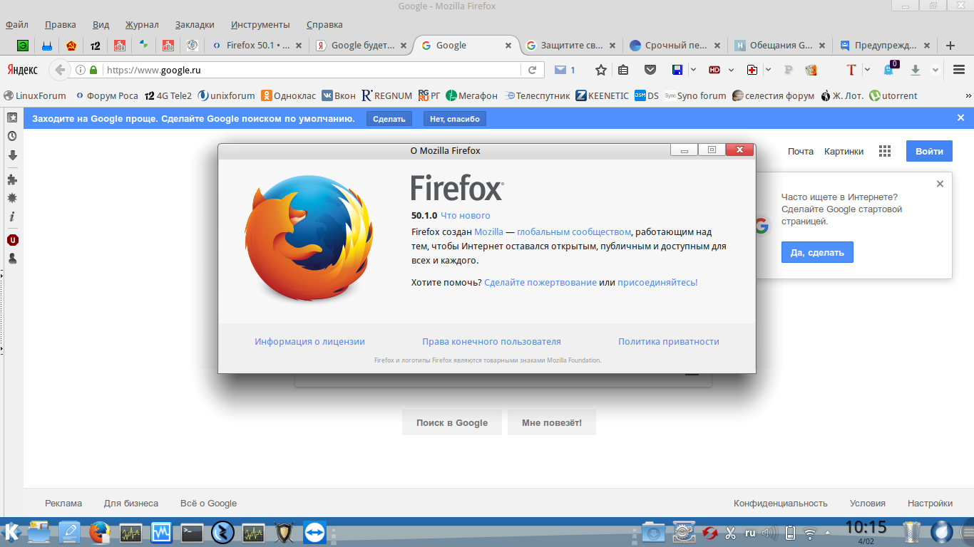

Firefox 50.1
Firefox 50.1
Сегодня при входе на google, youtube выдаёт ошибку:

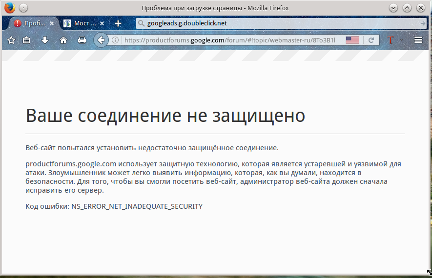

Вот результат с HTTPS:
Ваше соединение не защищено
Веб-сайт попытался установить недостаточно защищённое соединение.
productforums.google.com использует защитную технологию, которая является устаревшей и уязвимой для атаки. Злоумышленник может легко выявить информацию, которая, как вы думали, находится в безопасности. Для того, чтобы вы смогли посетить веб-сайт, администратор веб-сайта должен сначала исправить его сервер.
Код ошибки: NS_ERROR_NET_INADEQUATE_SECURITY
