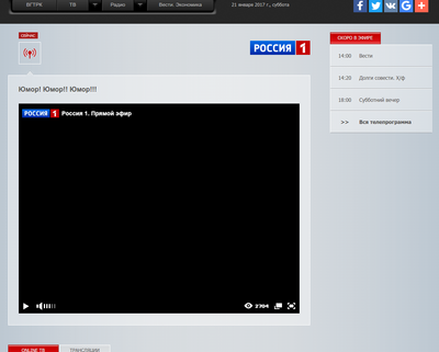

garynych
Алзим писал(а):В Хромиуме по-умолчанию флеш должен быть отключен.
Его надо персонально включать для каждого сайта.
Вы не поняли...
видно что флеш плеер включается, но вместо изображения на например http://rus24.tv/rossiya1.html
такая картина,постоянная загрузка
а на http://live.russia.tv/ вот такая
то есть видно что плеер наполовину работает (браузер его подхватывает и включает,но не показывает сам поток
в то же время хром как видим с той же либой работает
тут дело видимо в самом хромиуме 55 ом что в репозитарии rosa , или что то отключили при компиляции или баг какой

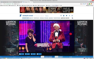

garynych
Molchun писал(а):Значит весь затык в потоковом вещании.
http://stream.1tv.ru/live.htm#noHal
(Второй пункт)
в хромиуме достаточно в папке с библиотекой libpepflashplayer.so всё кроме неё по удолять,и будет работать
в актуальном хроме изменили ,вернее автоматизировали и там постоянно проверяет,так что если удалить то скачает сам заново,тут нужно иначе... а именно
пример;
/home/garynych/.config/google-chrome/PepperFlash/ в latest-component-updated-flash внутри изменить версию на "PluginVersion":"11.2.202.643"
и в папке /home/garynych/.config/google-chrome/PepperFlash/24.0.0.194/ всё удалить кроме libpepflashplayer.so и запретить изменять папку PepperFlash

с хром и хромиумом не показывает трансляция на https://www.1tv.ru/live ,трансляция возможно в браузере ff ,но если проделать как я выше написал,то и эти браузеры будут показывать
я так понял что речь именно об этом была выше у форумчан,вот и решил подсказать как обойти ограничение это
Re: не работает флешь плеер в chromium
Добавлено: 22 янв 2017, 20:15
garynych писал(а):но если проделать как я выше написал,то и эти браузеры будут показывать
Вы проверяли? Точно будет показывать?
Я не проверял, но почему-то уверен, что не будет показывать.
И пару цитат из ссылки с Первого канала, которую я вам кидал:
Для просмотра трансляции необходима версия Flash player от 12 и выше.
Прямая видеотрансляция Первого канала защищена с помощью DRM. К сожалению, из-за ограниченной поддержки Flash на ОС Linux, плагин Flash требует для поддержки DRM наличие библиотеки hal в системе. Данная библиотека является устаревшей и уже не используется в последних версиях большинства популярных дистрибутивов. Для корректной работы Flash плеера на нашем сайте вам необходимо найти сторонний репозиторий с этой библиотекой для вашего дистрибутива, либо собрать данную библиотеку из исходников.
Внимание: PepperFlash версия плагина, которая распространяется в Google Chrome, не поддерживает DRM. Используйте в этом случае другие браузеры.
В Хромиуме PepperFlash версия плагина, которая не поддерживает DRM.

1 конечно проверял
2 что огнелис и хромоподобные как то chrome,yandex,opera используют разные я знаю
3 показываю на яндексе и хроме

https://www.1tv.ru/live и так показует у меня. А те два сайта которые выше так и не работают в нем.

топик данный я начал с того что не предустановленный не тот что выше (ссылки) не работает с флешь вообще у меня,не под каким соусом
