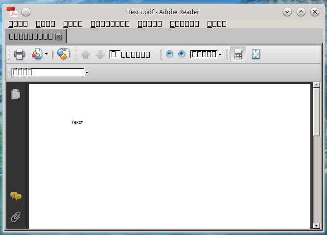

						Re: Проблема с заполнением анкеты в PDF с сайта госуслуг.
а почему квадраты в меню (R8)keleg писал(а):интересно, что я поставил акробата из репозиториев (64 разрядная система) и он прекрасно запустился. KDE.

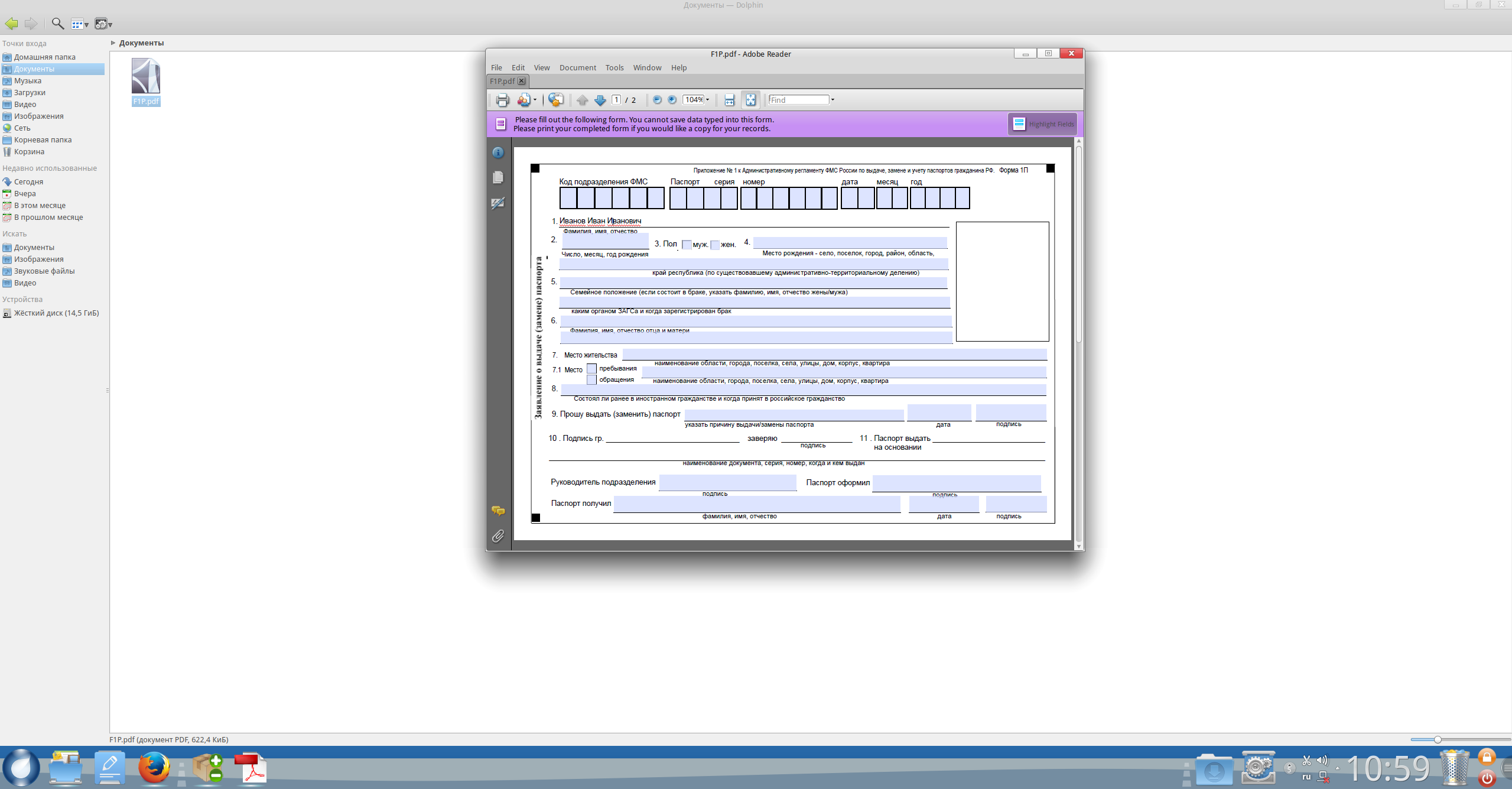

Сейчас проверил у себя - всё работает. Русские буквы корректно отображаются и вводятся (см. картинку).ans писал(а):а почему квадраты в меню (R8)keleg писал(а):интересно, что я поставил акробата из репозиториев (64 разрядная система) и он прекрасно запустился. KDE.

Нажмите "Закрыть формы" и расскажите про результат распечатки.vzor74 писал(а):И Okular справился
"Всё пропало, шеф!"Dracosha Andrew писал(а):Нажмите "Закрыть формы" и расскажите про результат распечатки
