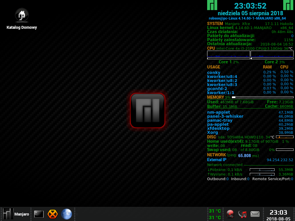

Nie mam pojęcia czy działa, bo już nie używam ROSA Fresh. Po prostu ROSA przestała dla mnie istnieć gdy przestało być wspierane środowisko KDE 4, a do Plasmy trudno mi się przekonać.
Obecnie siedzę na Manjaro XFCE i jest super, system równie stabilny jak ROSA.
