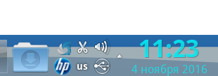

До какого то времени назад "синийзуб" при подключении в юзб в системном лотке показывал значок синезуба )))
Но какое то время он был мне без необходимости и я его выдернул и не пользовался , но сейчас в нём по новой возникла необходимость.
И вуаля , при подключении перестал появляться значок в системном лотке :o

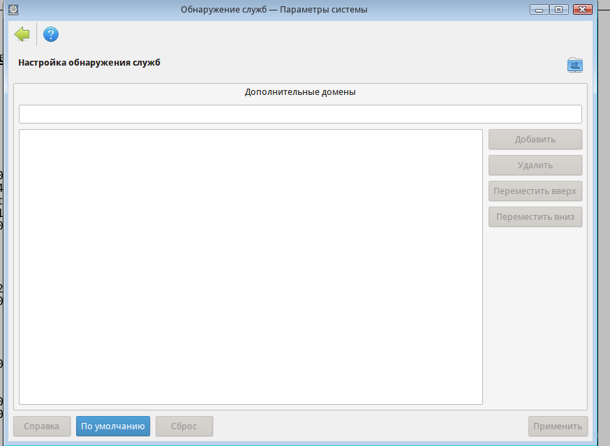

Так же заметил, что в параметрах системы >> настройка сети - неактивна
По кабелю сеть работает, но настроить её или поправить в графическом режиме получается нет возможности :( Хотя в принципе в этом нет необходимости , но предполагаю, что это взаимосвязано и с синезубом :(

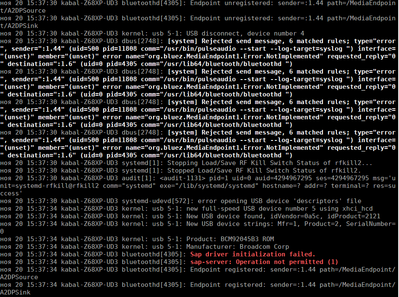

В терминале
hcitool dev
Ответ
Devices:
hci0 00:0D:18:01:3C:8D
hciconfig -a hci0
hci0: Type: Primary Bus: USB
BD Address: 00:0D:18:01:3C:8D ACL MTU: 1017:8 SCO MTU: 64:0
UP RUNNING PSCAN ISCAN
RX bytes:819 acl:0 sco:0 events:32 errors:0
TX bytes:633 acl:0 sco:0 commands:32 errors:0
Features: 0xff 0xff 0x8d 0xfe 0x9b 0xf9 0x00 0x80
Packet type: DM1 DM3 DM5 DH1 DH3 DH5 HV1 HV2 HV3
Link policy: RSWITCH HOLD SNIFF PARK
Link mode: SLAVE ACCEPT
Class: 0x0c0104
Service Classes: Rendering, Capturing
Device Class: Computer, Desktop workstation
HCI Version: 2.0 (0x3) Revision: 0x4118
LMP Version: 2.0 (0x3) Subversion: 0x430e
Manufacturer: Broadcom Corporation (15)
Далее в терминале в
bluetoothctl
затем проверяем состояние Ответ:
Controller 00:0D:18:01:3C:8D
Alias: kabal-Z68XP-UD3
Class: 0x0c0104
Powered: yes
Discoverable: yes
Pairable: yes
UUID: Headset AG (00001112-0000-1000-8000-00805f9b34fb)
UUID: Generic Attribute Profile (00001801-0000-1000-8000-00805f9b34fb)
UUID: A/V Remote Control (0000110e-0000-1000-8000-00805f9b34fb)
UUID: Generic Access Profile (00001800-0000-1000-8000-00805f9b34fb)
UUID: PnP Information (00001200-0000-1000-8000-00805f9b34fb)
UUID: A/V Remote Control Target (0000110c-0000-1000-8000-00805f9b34fb)
UUID: Audio Sink (0000110b-0000-1000-8000-00805f9b34fb)
UUID: Audio Source (0000110a-0000-1000-8000-00805f9b34fb)
Modalias: usb:v1D6Bp0246d052B
Discovering: yes
Запускаю на телефоне поиск устройств , но в эфире тишина :(

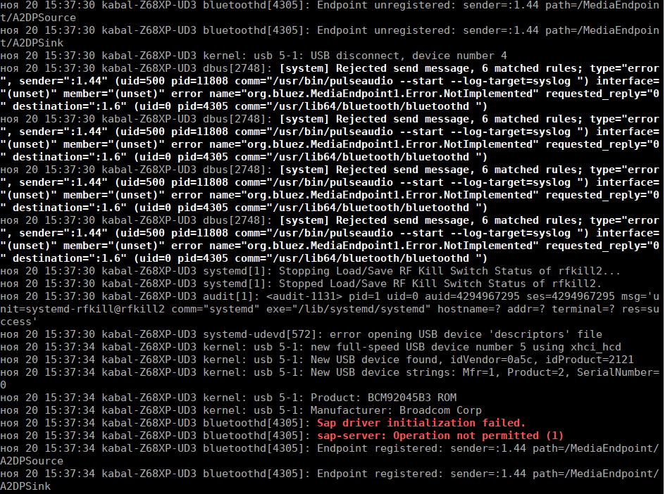

Смотрю через
journalctl -f
что происходит при отключении и подключении сенезуба
ноя 07 10:20:37 kabal-Z68XP-UD3 kernel: usb 4-1: USB disconnect, device number 2
ноя 07 10:20:37 kabal-Z68XP-UD3 bluetoothd[4234]: Endpoint unregistered: sender=:1.42 path=/MediaEndpoint/A2DPSource
ноя 07 10:20:37 kabal-Z68XP-UD3 bluetoothd[4234]: Endpoint unregistered: sender=:1.42 path=/MediaEndpoint/A2DPSink
ноя 07 10:20:37 kabal-Z68XP-UD3 dbus[4026]: [system] Rejected send message, 6 matched rules; type="error", sender=":1.42" (uid=500 pid=8816 comm="/usr/bin/pulseaudio --start --log-target=syslog ") interface="(unset)" member="(unset)" error name="org.bluez.MediaEndpoint1.Error.NotImplemented" requested_reply="0" destination=":1.7" (uid=0 pid=4234 comm="/usr/lib64/bluetooth/bluetoothd --noplugin=sap ")

Огромное спасибо . Но так значёк в системном лотке не появился :(

journalctl -f
Чёт я растерялся :o в чём может быть проблема :(

Через bluetoothctl управляется , а не появляться значок в системном лотке :(
В вики написано "Включить Bluetooth обратно можно посредством "Настройка рабочего стола" - Bluetooth - Вкладка Адаптеры - поставить галку "Подключен". После этого иконка появится и блютуз будет активен"
Но что то я не могу найти "Настройка рабочего стола" - Bluetooth
Ослеп видать ))))
