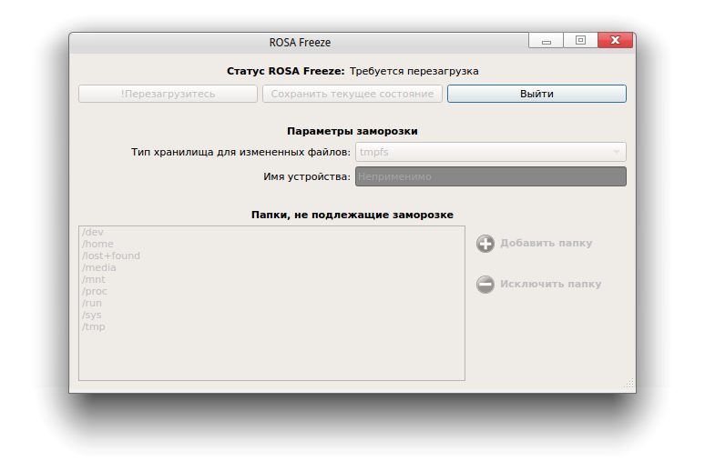

Наблюдается тоже самое. Роса Freeze включал уже давно, в тот же день выключил. Больше не использовал
$ mount | grep aufs
none on /bin type aufs (rw,noatime,si=d3e0035e88ba96bf,nowarn_perm)
none on /tmp/sysroot-ro/bin type aufs (rw,noatime,si=d3e0035e88ba96bf,nowarn_perm)
none on /etc type aufs (rw,noatime,si=d3e0035c6345a6bf,nowarn_perm)
none on /tmp/sysroot-ro/etc type aufs (rw,noatime,si=d3e0035c6345a6bf,nowarn_perm)
none on /initrd type aufs (rw,noatime,si=d3e0035c631f96bf,nowarn_perm)
none on /tmp/sysroot-ro/initrd type aufs (rw,noatime,si=d3e0035c631f96bf,nowarn_perm)
none on /lib type aufs (rw,noatime,si=d3e0035c631fb6bf,nowarn_perm)
none on /tmp/sysroot-ro/lib type aufs (rw,noatime,si=d3e0035c631fb6bf,nowarn_perm)
none on /lib64 type aufs (rw,noatime,si=d3e0035e8897c6bf,nowarn_perm)
none on /tmp/sysroot-ro/lib64 type aufs (rw,noatime,si=d3e0035e8897c6bf,nowarn_perm)
none on /opt type aufs (rw,noatime,si=d3e0035c64fc16bf,nowarn_perm)
none on /tmp/sysroot-ro/opt type aufs (rw,noatime,si=d3e0035c64fc16bf,nowarn_perm)
none on /root type aufs (rw,noatime,si=d3e0035c64fc26bf,nowarn_perm)
none on /tmp/sysroot-ro/root type aufs (rw,noatime,si=d3e0035c64fc26bf,nowarn_perm)
none on /sbin type aufs (rw,noatime,si=d3e0035c64fc46bf,nowarn_perm)
none on /tmp/sysroot-ro/sbin type aufs (rw,noatime,si=d3e0035c64fc46bf,nowarn_perm)
none on /srv type aufs (rw,noatime,si=d3e0035c64fc66bf,nowarn_perm)
none on /tmp/sysroot-ro/srv type aufs (rw,noatime,si=d3e0035c64fc66bf,nowarn_perm)
none on /usr type aufs (rw,noatime,si=d3e0035e8897a6bf,nowarn_perm)
none on /tmp/sysroot-ro/usr type aufs (rw,noatime,si=d3e0035e8897a6bf,nowarn_perm)
none on /var type aufs (rw,noatime,si=d3e0035c64fcf6bf,nowarn_perm)
none on /tmp/sysroot-ro/var type aufs (rw,noatime,si=d3e0035c64fcf6bf,nowarn_perm)
Видно что заморозка включена.
В программе ROSA Freeze нет возможности ни включить не выключить.
Помогите пожалуйста решить сиё недоразумение.

keleg, спасибо. То делать не стал, но почитав нашёл способ ещё проще
# mv /boot/grub2/grub.cfg /boot/grub2/grub.cfg-20170227
# grub2-mkconfig -o /boot/grub2/grub.cfg
Им и выключил. В GUI тоже всё появилось.

После следующего включения заморозки, всё повторилось. Похоже проблема решена частично. Может ещё что-то можно сделать?

Проблема повторилась ещё на одной машине

т.е. после включения заморозки она не отключается?
zrpg
Сообщения: 204
Зарегистрирован: 11 фев 2017, 07:02
Operating system: ROSA Desktop Fresh R11.1 release 2016.1 for x86_64
4.15.0-desktop-122.124.1rosa-x86_64
Re: Бесконечное обновление
Сообщение zrpg »
да
