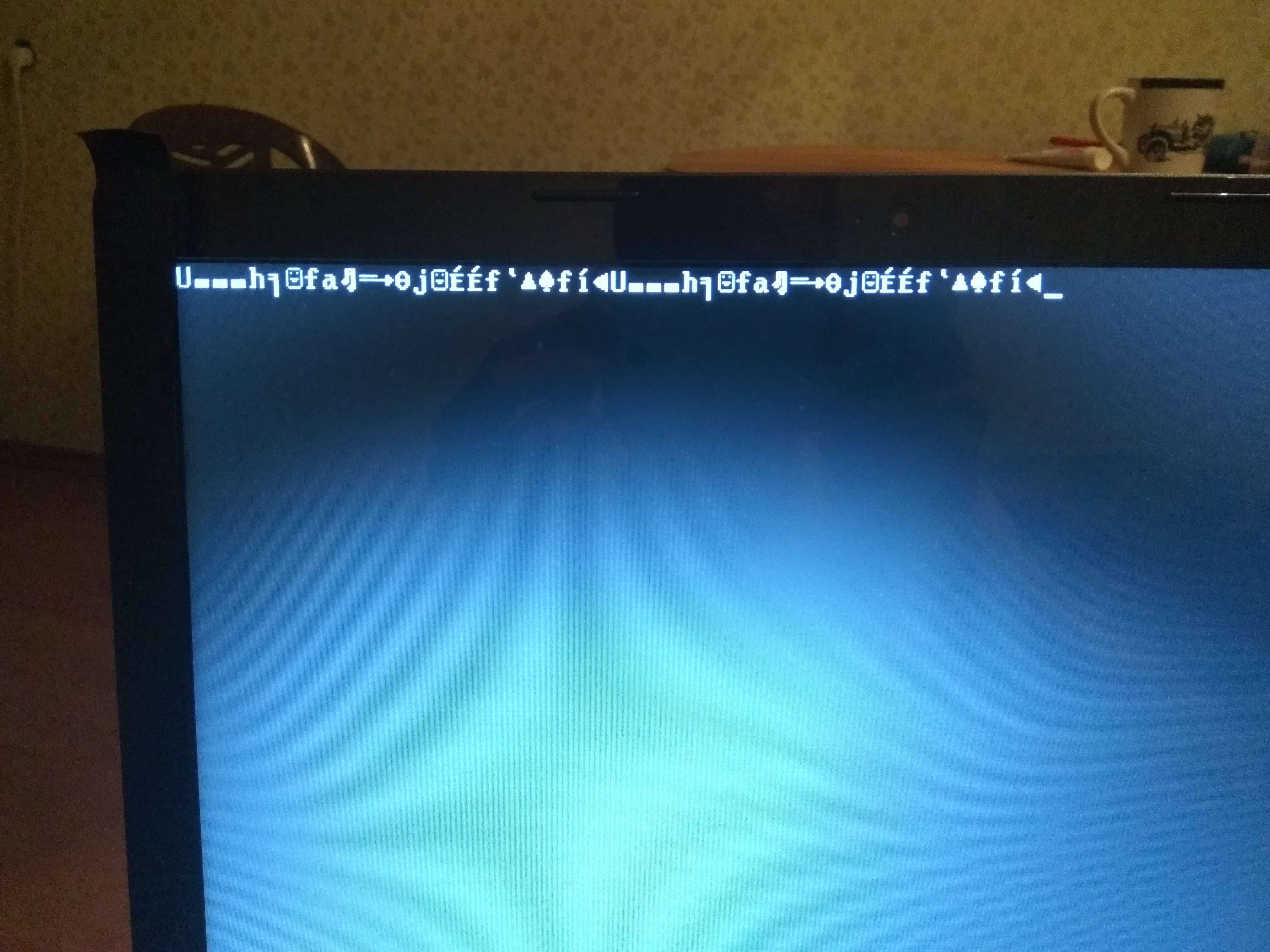

В общем жесткий диск разбит на два раздела. Один чистый, в другом хранятся фото. В чистый раздел пытаюсь установить росу. На этапе разметки кликаю на пустой раздел и нажимаю автоматическая разметка ( пробовал и в ручную). Система устанавливается. В конце установки вылазиет диск и комп перезагружается. Однако издается писк и появляются непонятные символы на черном экране.
Ноутбук lenovo g5045 ( amd a6, озу 8 гб)

Надо было написать с какого образа записывали (32 или 64 бит), далее установка была в UEFI или BIOS режиме и лучше на флешку записывать?!
Если у вас стоит один диск, лучше скопировать фотографии и отформатировать весь диск , а при установке разбить как вам надо. Если можно конкретнее напишите, что стояло за система до установки.

64 бит, efi, до установки windows7ultimate

Так вы может загружались в UEFI (ему надо диск в GPT), а у вас диск MBR после семерки (только с винды 8 стала поддержка GPT). Вот загрузчик и не устанавливается. Два варианта: 1. загружаться в Legacy и устанавливать как с простым BIOS, 2. Форматировать диск, как я писал выше и устанавливать.Doronin писал(а):64 бит, efi, до установки windows7ultimate
P.S В биосе посмотреть приоритет загрузки, поставьте Legacy, может загрузится без переустановки. Я просто не знаю какие вы действия делали.

Спасибо большое! Файлы перенес, диск отформатировал и система витала как полагается!

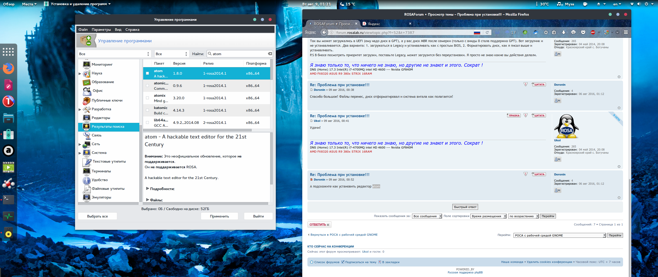

А подскажите как установить редактор atom
Re: Проблема при установке!!!
Всё вот-так, или urpmi (в терминале) и название приложения.

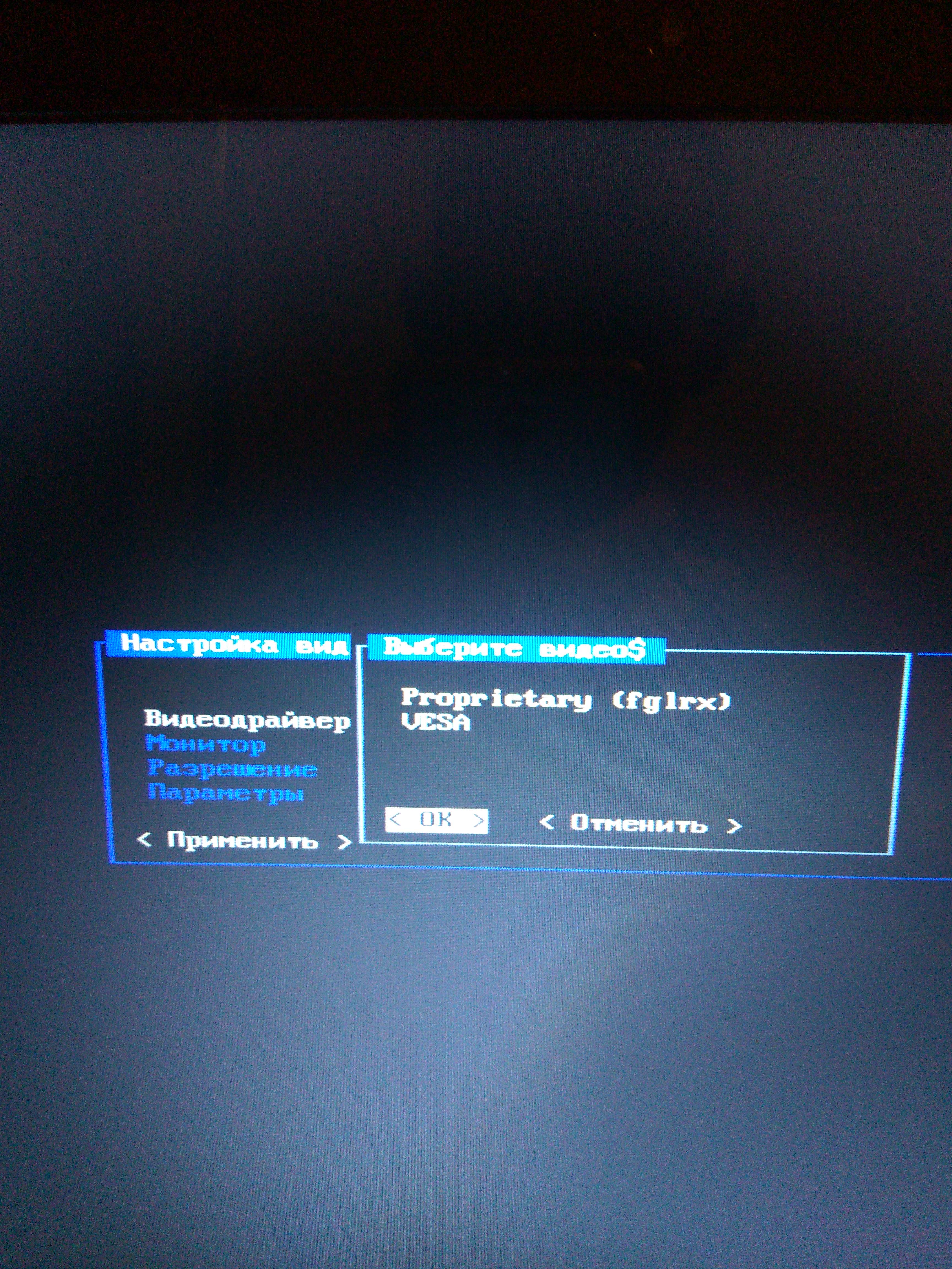

Установил проприетарный драйвер amd , перезагрузился ииии ЧЕРНЫЙ ЭКРАН!!!!! ЧТО ДЕЛАТЬ((((

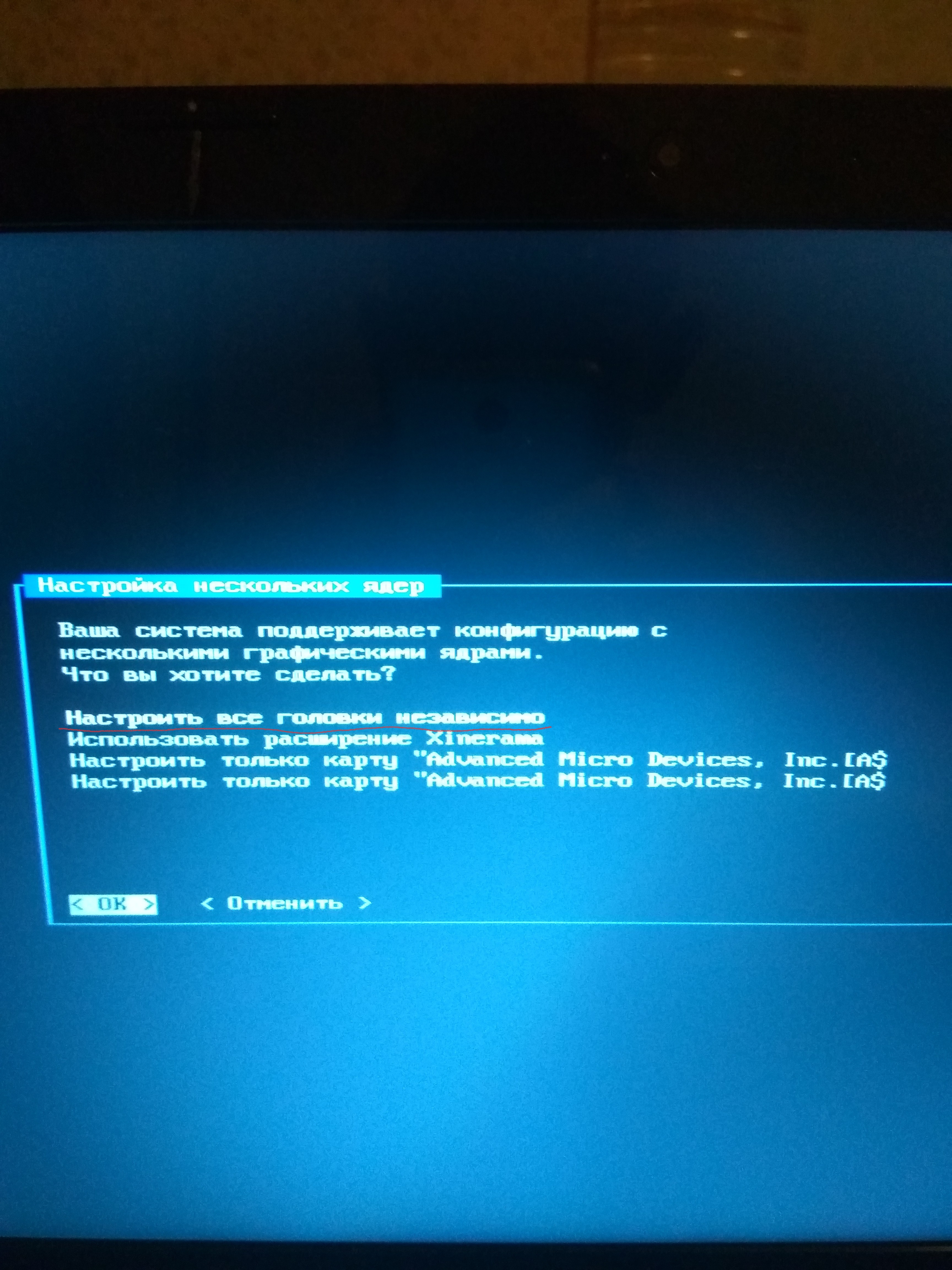

Если не было окна выбора пользователя, то после того, как появится этот самый чёрный экран, нажмите сочетание клавишь "Ctrl"+"Alt"+"F2". Компьютер должен перейти в режим полноэкранного терминала. Тав введите логин "root" и пароль суперпользователя, причём пароль высвечиваться во время набора не будет. потом наберите командуDoronin писал(а):Это какое-то проклятие !
XFdrake
Выйдет рамка с выбором вашего драйвера видеокарты. Мышка работать не будет, поэтому пользуйтесь стрелками и клавишей "Tab" для перехода между пунктами. "Enter" как обычно для выбора.
Потом по завершению настроек перезагрузите компьютер коммандой
reboot

Сначала напишите как ставили??? В Rose есть специальная утилита FXdrake. Вам уже написали, что делать.Doronin писал(а):Это какое-то проклятие !

Верхний ...

Все так же черный экран...

Как устанавливали драйвер? Я тоже в первый раз, раз пять систему переустанавливал, когда переходил на Linux. Надо верхние строчки как на снимках выбирать.
Это GDM не загружается, надо попробовать еще раз.

Да, все верно... У вас после должен по идеи уже установлен драйвер.

Если выбирать верхние строки, то все как прежде - черный экран
