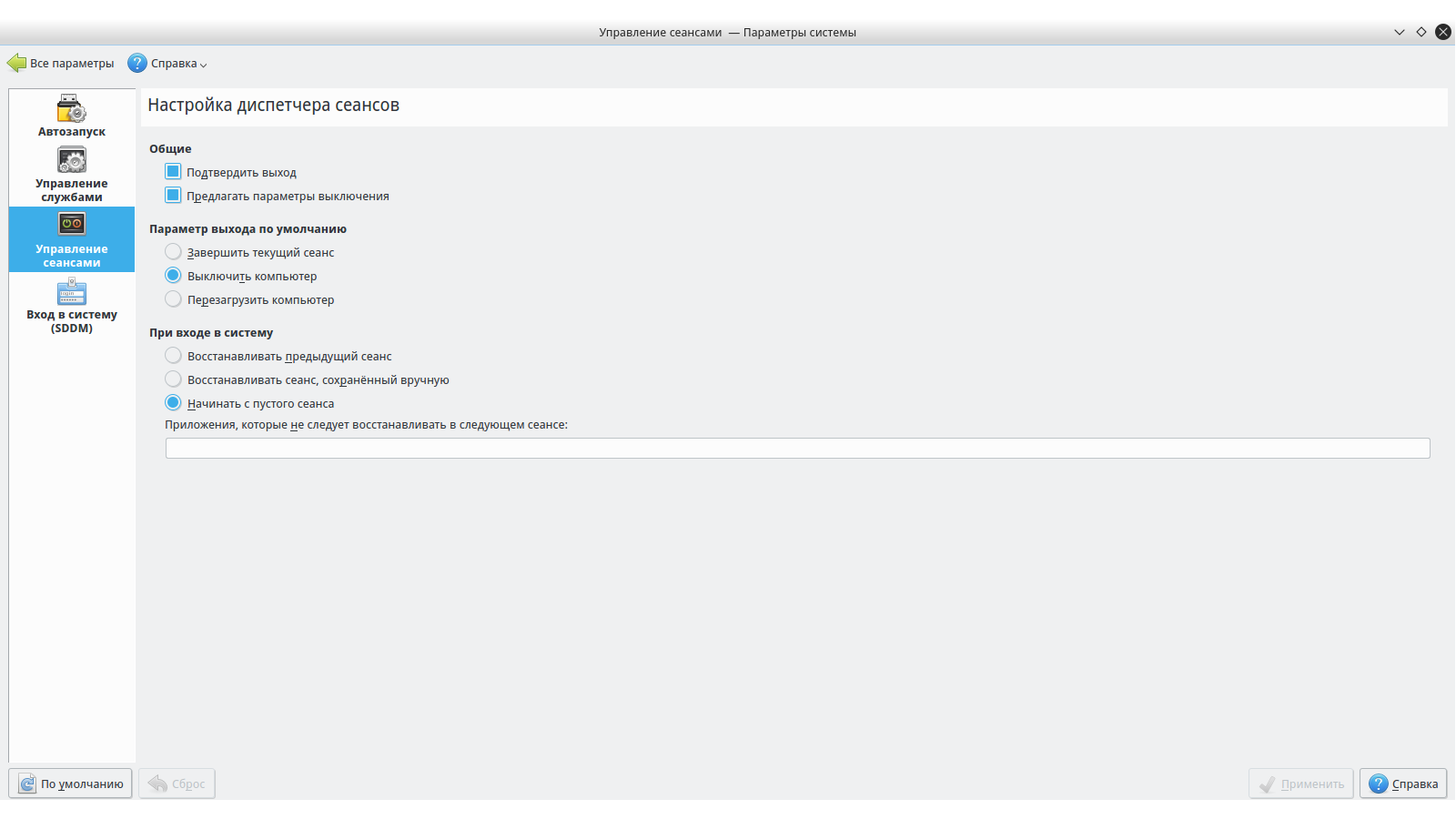

Softyk писал(а):Установил Rosa KDE4 R7 64-bit на ноутбук Lenovo Ideapad 100-15IBY. Ядро после обновления Росы стало 4.1.25. Ноутбук не выключается и не перезагружается, зависает. Обновился до последнего ядра 4.6.3 по инструкции с вики Росы. Загрузился с нового ядра, проблема при выключении и перезагрузки ноутбука осталась. Все равно зависает.
Ради интереса поставил ядро 3.14.15 - тоже зависает. Печально видеть такое на Росе( Хотя на Убунте и ее производных нормально работает.
Попытался сделать пробу оборудования ноутбука, запустил утилиту - тоже все зависло. Просто чудеса (
Попробуйте так:
Попробуйте так:
Пробовал выставлять как на картинке, это не помогло.
Экспериментировать уже нет времени, ноутбук сегодня нужно отдавать хозяину.
Сейчас поставил Linux Lite 3 на базе Ubuntu с XFCE, ноутбук шустро работает и зависаний при перезагрузке и выключении ноута нет.
