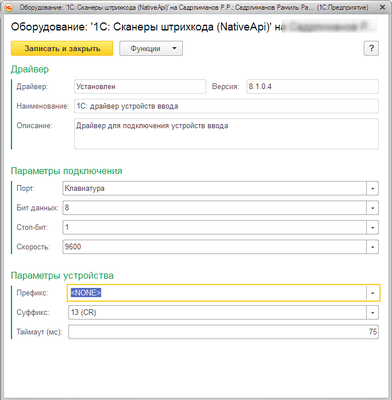

Вчера весь вечер сканер мучал. Самое интересное что он определился росой сразу же. Попробовал даже в либре офисе сканировать, цифры правильные ставит, а вот с 1с Управление торговлей не всё так однозначно.
Создал новое устройство. Указал 1с сканер штрихкода (NativeApi), записал вошел вновь в настройки, сразу заметил что дравер установлен, указал порт COM1, провел тест который прошел успешно, но когда перешел в Рабочее место кассира то вылетела ошибка типа сканер не подключен и проверьте правильность подключения (999).
Хотя по кнопке F7 товар выбирает, да и в самом товаре штрих код задаёт без проблем.

Все ж - вы подключаете как native api (com) или как эмулятор клавиатуры?
Пробовал и так и так.
Если NativeApi как клавиатуру то тест проходит и ошибку не выдаёт при открытии рабочего места кассира, но товары не считывает ни просто так ни по F7.
Если NativeApi как COM1 то тест проходит, но в рабочем месте кассира выдаёт ошибку 999 и простое считывание товара не происходит, за-то по F7 работает.
