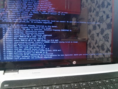

Ещё, если нетрудно, сфотографируйте то сообщение о таймауте (когда Плимут отключен, разумеется). Хоть посмотрим, на чём виснет. А то по логам - тишь да гладь, что странно.

на этом этапе виснет на 3 минуты отсчета при запуске playmout и smb nmd вроде. при отсчете они меняются названиями моргая. потом по окончании отсчета пишет файлед и smb запускает отдельно и плеймаут отдельно. причем плеймаут опять висит на полторы минуты, а вот потом вываливается в вот это :
при попытке перезагрузитьь тоже выскочил зависон на этапе выключения k display manager. при этом до кед дело и не доходило. какие там кеды даже до логина не дополз.)) а на 16 ядре все ок.

Это ценная информация, спасибо!slavyanix писал(а):на этом этапе виснет на 3 минуты отсчета при запуске playmout и smb nmd вроде. при отсчете они меняются названиями моргая. потом по окончании отсчета пишет файлед и smb запускает отдельно и плеймаут отдельно. причем плеймаут опять висит на полторы минуты, а вот потом вываливается в вот это :
Попробуйте добавить radeon.runpm=0 в параметры загрузки и проверьте, загрузится ли система сейчас с ядром 4.1.19.

В тех случаях, которые обсуждались выше, баг в драйвере radeon, вероятно, вот этот: https://bugzilla.kernel.org/show_bug.cgi?id=113861.
