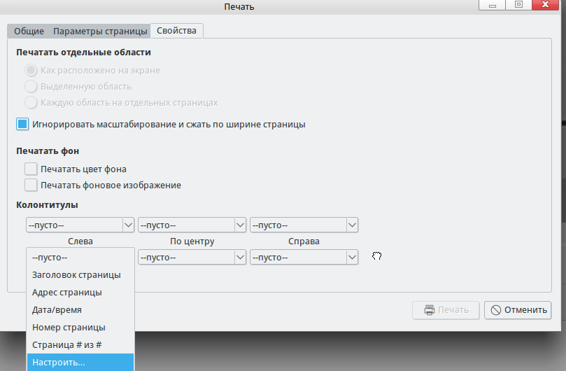

Собственно имеется несколько машин с установленным кобальтом desktop. В целом все работает, но вот с печатью наблюдается косяцок: при печати ИЗ ЛЮБОГО приложения НА ЛЮБОМ принтере вверху и внизу страницы добавляются баннеры "Экземпляр №" и "Отпечатал: $username Дата печати: $date"
В cups баннеры выключены.
Собсно только это останавливает от закупки пачки лицензий и внедрения.Изображение

А если в настройках поставить пусто, тоже будет.
Сейчас вбил в полях «Настроить» ваши данные, и эти строки появились.
Поставил -пусто- и они исчезли.

Это в настройках браузера?

macau писал(а):Это в настройках браузера?
Ага.
