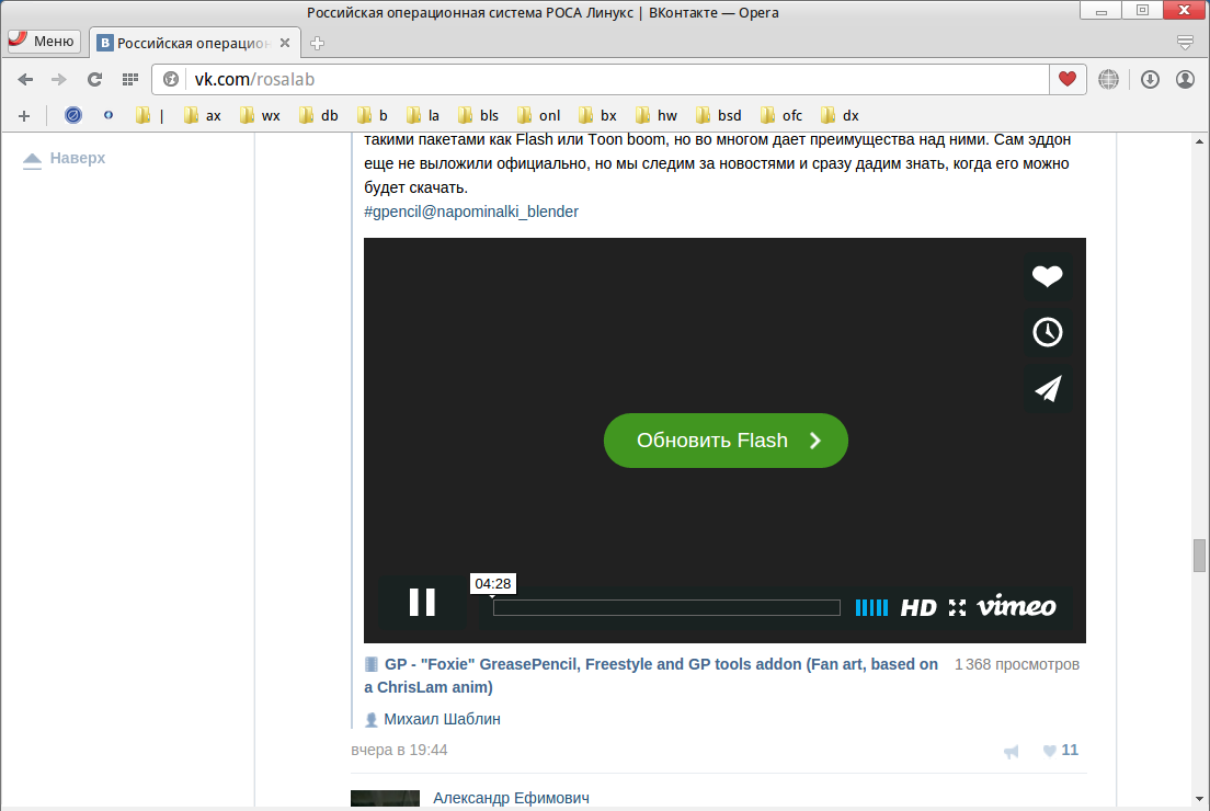

				Я намеренно использую браузер Опера «из папки», т.е. не устанавливаю rpm, а просто распаковываю в папку, и оттуда запускаю. Таким образом у меня работает 36-я девелоперская
Опера от Федоры. Хотел было так же использовать
Оперу от Росы, 35-ю, но зато не девелоперскую, а стабильную, однако вышла загвоздка, вот такая (первый снимок: Опера Федоры, второй: Опера Росы) —
ссылка
Для меня это, понятно, не проблема, но если это сообщение поможет улучшить сборку Оперы от Росы, буду рад.

				Вывелось сообщение, предлагающее скачать
с сайта Оперы 37-ю девелоперскую сборку. Скачал, запустил… —

				На 64-разрядной системе всё работает. Я этот ролик в Opera имею в виду.
На 32-разрядной работает только 36-я девелоперская сборка Федоры, а никакая другая, в т.ч. другие сборки от Федоры, не воспроизводит. В ФФ и Хромиуме воспроизводится.

				 artemmen
				Тоже самое третий день. На 64-разрядной все ок.
Скорректировал ярлык и заработало: opera %U --allow-outdated-plugins
Но будет ли обновляться плагин в 32-разрядной системе?

				Если в Опере флеш-плеер от Гугла (Хромиума), то он обновляться в 32-х разрядной больше никогда не будет.
http://forum.rosalab.ru/viewtopic.php?f ... 924#p70795
