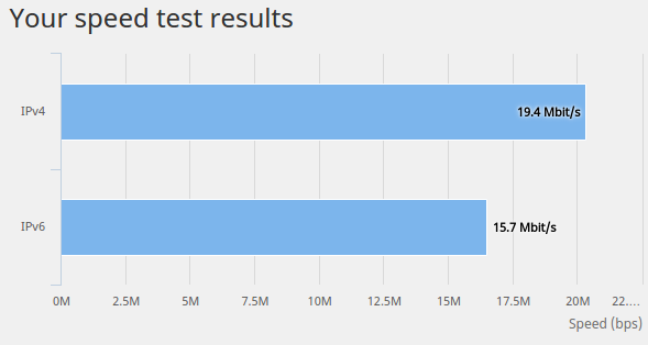

Подключил у себя на Giga3. Тоже 15/20 и 7/10. При этом на http://ipv6-test.com есть еще тест скорости и ping'a. Тест ping'a прошел, а скорости - завис. Может в этом и зарыто часть недостающих "попугаев" . А может и в этом
Похоже, вы используете публичный 6to4 шлюз. Возможно, ваш роутер предоставляет его автоматически. Подобные публичные шлюзы не имеют соглашения об уровне технических услуг, что может превести к потери производительности. Лучше будет использовать родной IPv6 адрес от вашего провайдера ISP
http://test-ipv6.com/
