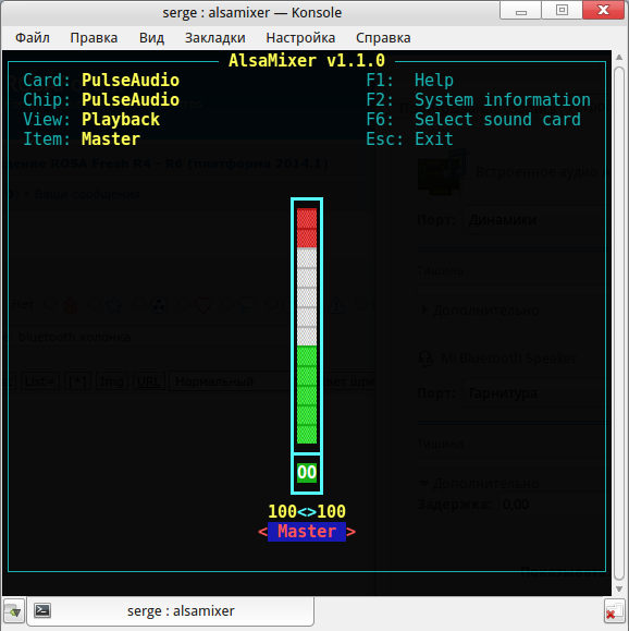

> похоже что большинство приложений кладут на настройки pulse, и используют alsa
Посмотрите
alsamixer
│ Card: PulseAudio
│ Chip: PulseAudio

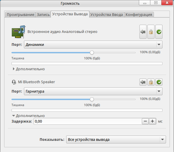

Запустите pavucontrol и настройте там. Все приложения начнут использовать вывод на bluetooch. По крайней мере в текущей сессии. А с настройками в KDE действительно что-то не так. Проверено на ROSA.FRESH.KDE.R7.14128.b.x86_64.iso в Live-режиме (Logitech BT Adapter).

в alsamixer pulse стоит. А в pavucontrol настраивать нечего.

В pavucontrol в момент вывода звука переключите, на первой вкладке.

там только "аналоговые наушники (отключено)", я пробывал не работает.

keleg писал(а):В pavucontrol в момент вывода звука переключите, на первой вкладке.
Это позволит изменить вывод звука для конкретного приложения.
Всё же просто надо ткнуть в квадратик с зелёной галочкой напротив "Mi Bl..."
Проверено и на Jabra STREET2. Firefox воспроизводит всё (проверено на youtube.com)

Спасибо. После тыкания в галочку, все работает. Но все равно странно, раньше автоматом все настраивалось.

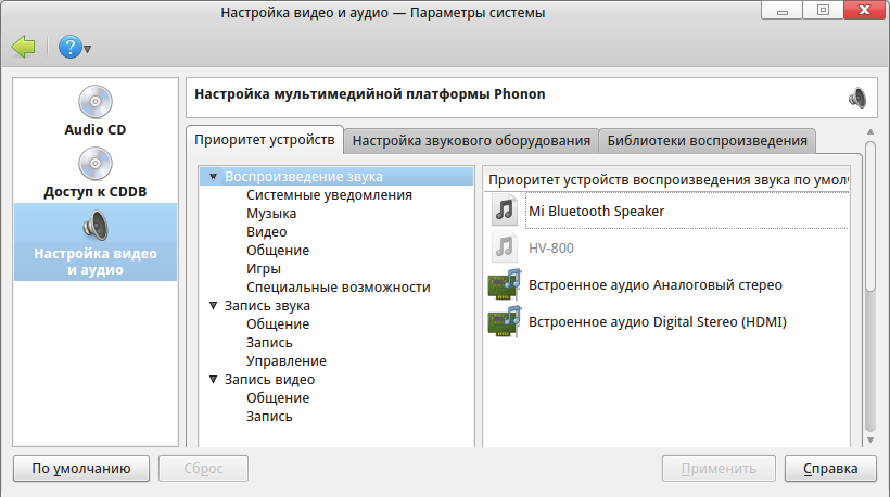

После установки системы и первичной настройки наушников,
приоритет в «Параметры системы - Мультимедиа» перестал срабатывать.
Но если запустить pavucontrol и поставить как на картинке,
то потом начинает переключается автоматом согласно приоритету.
Правда я это делаю только на KDE5, а как с этим в KDE4 не знаю.
