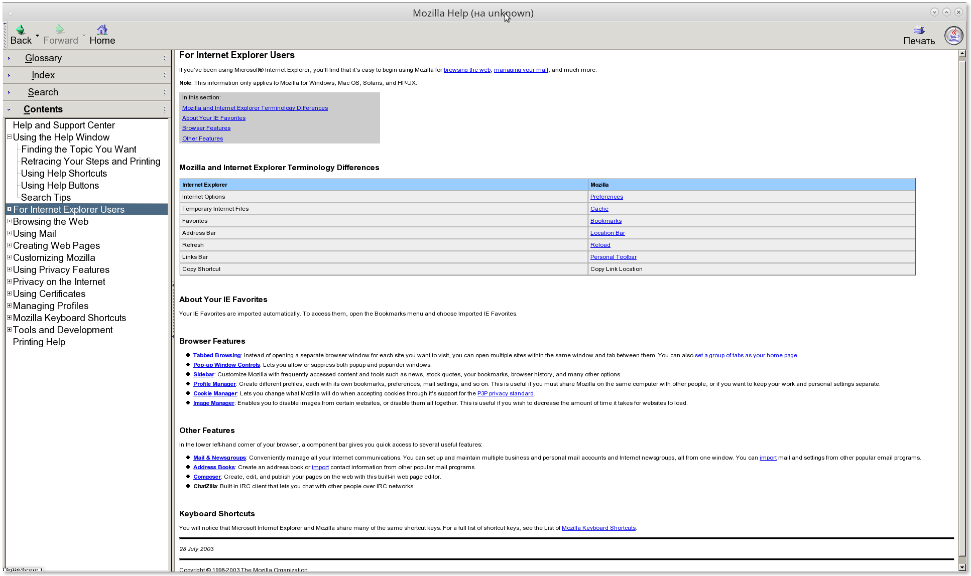

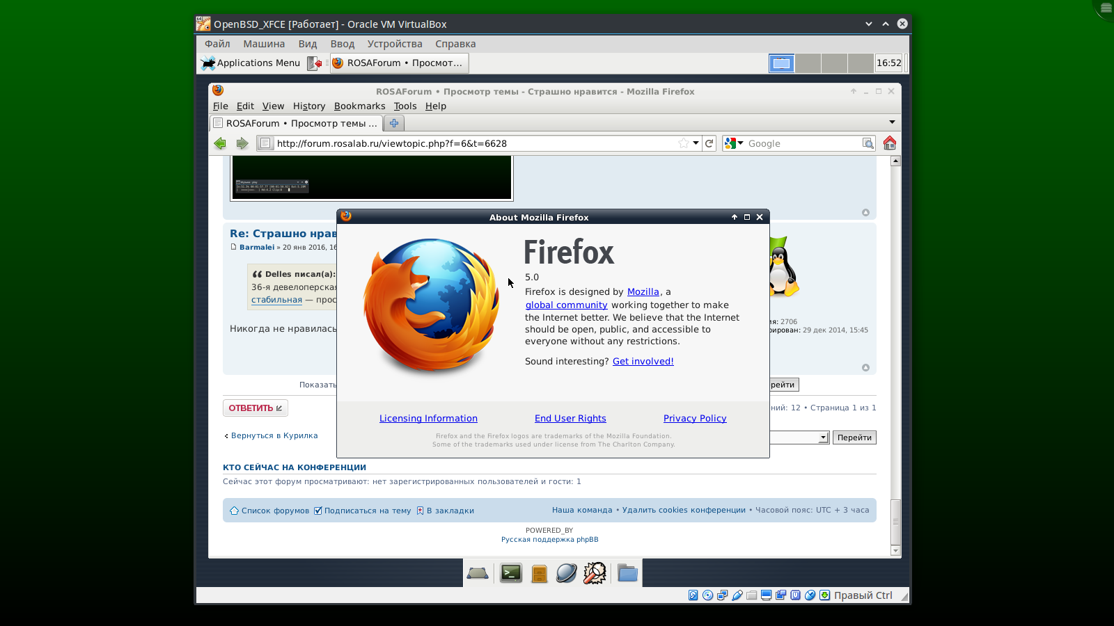

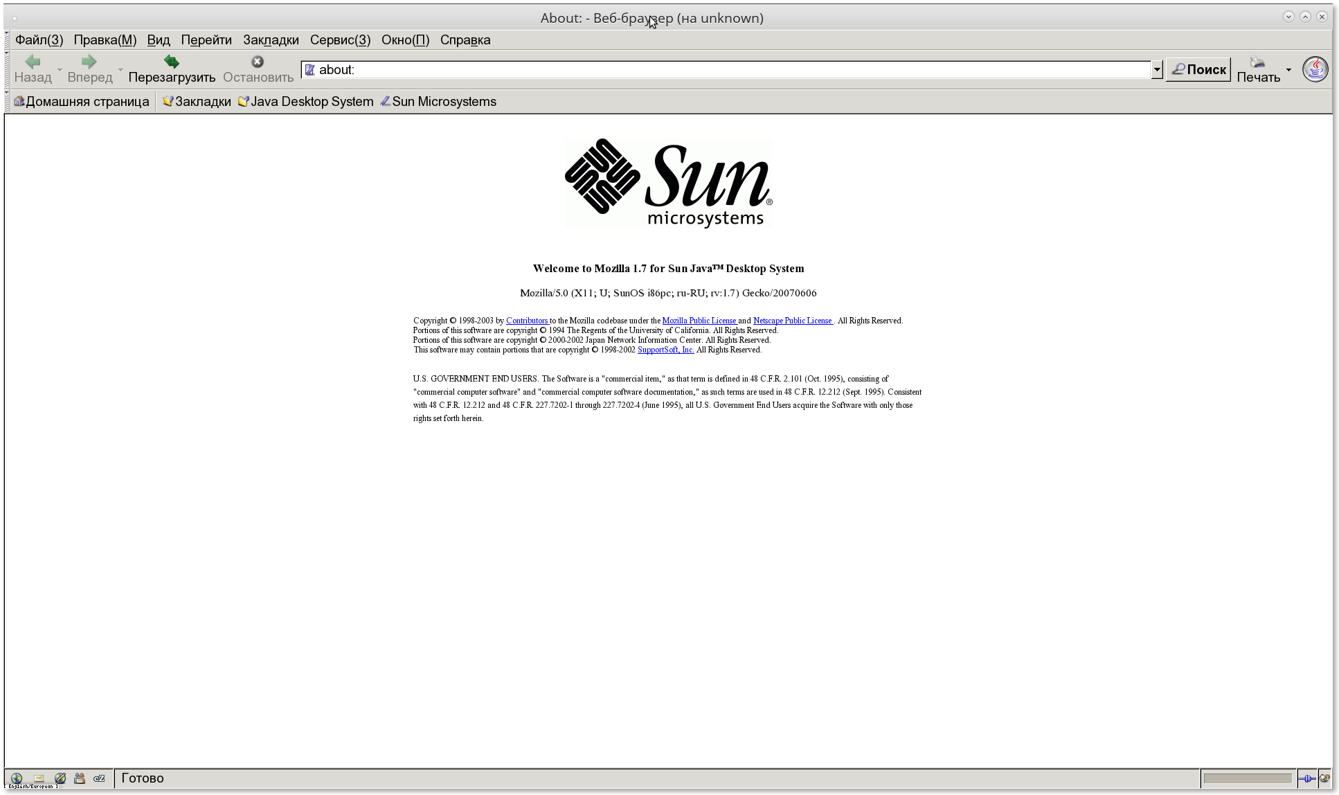

Mozilla/5.0 — как-то не понятно, что значит. Пятая Мозилла — это ж старина совсем, вроде. Впрочем, работает прекрасно :)
Re: Страшно нравится
Добавлено: 20 янв 2016, 21:26
https://ru.wikipedia.org/wiki/User_Agent
https://ru.wikipedia.org/wiki/Mozilla
Добавлено: 20 янв 2016, 22:37
Delles
Я так и знал: мухлёж, как на базаре!
Что ж Вы не обновите своего Фаера Фокса на unknown, позвольте поинтересоваться? :)
