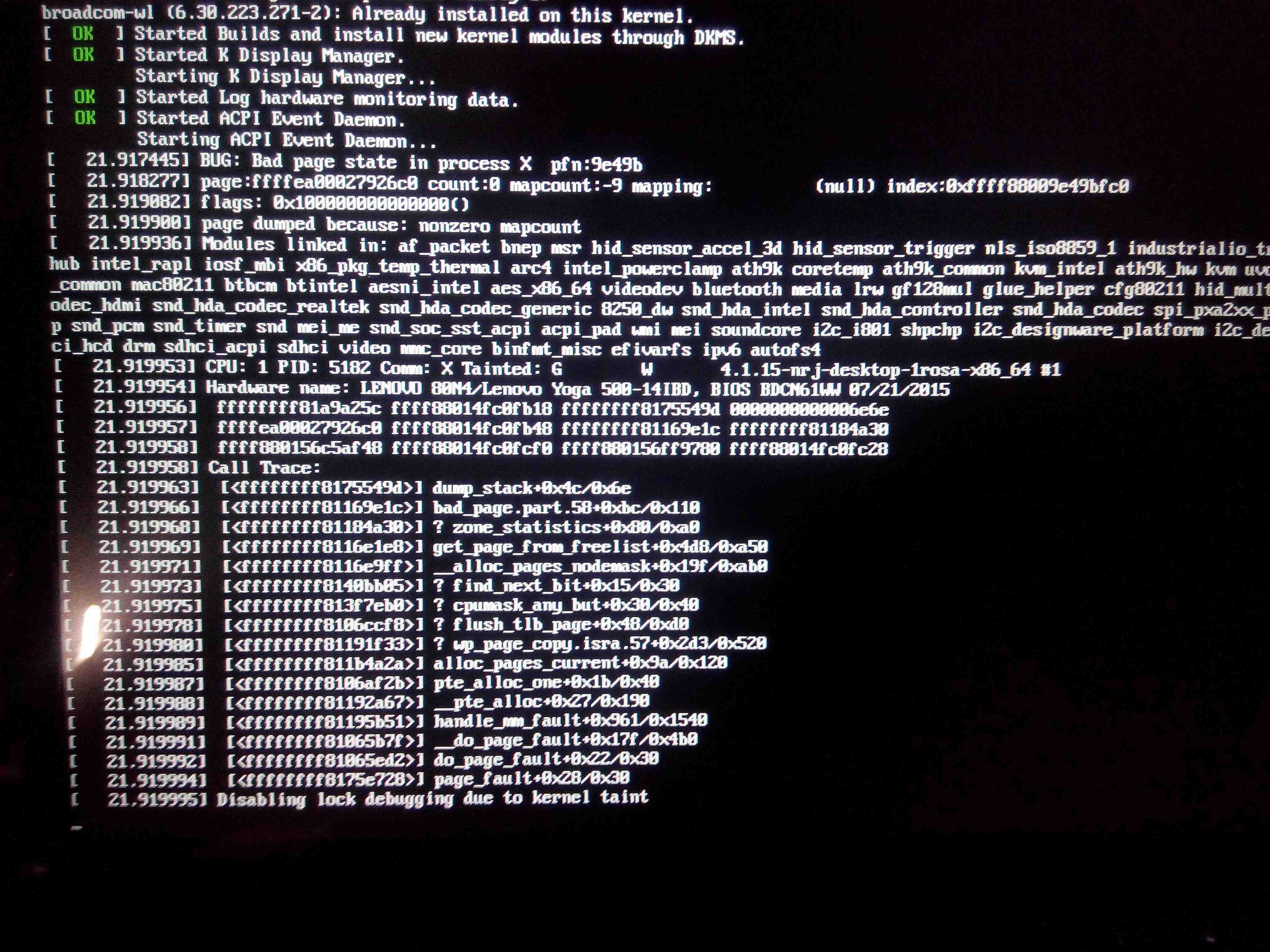

Попробовал iso по ссылке. Ядро впадает в панику, проблема с распределением прерываний для интегрированной видеокарты intel. Завтра попробую загрузить фото экрана, сейчас пойду пробовать загрузиться с pci=noacpi и acpi=off

Извините, закрутился в делах, забыл. Качество фото так себе получилось - Изображение

После обновления до testing все осталось работоспособным. После переключения на драйвер i915 - прежняя картина, виснем при загрузке. Фотография экрана завтра, но очень похоже на опубликованное выше, только падаем после старта acpi. Фото опубликую с работы, вечером продолжу копать.

Как и обещал, фото экрана
