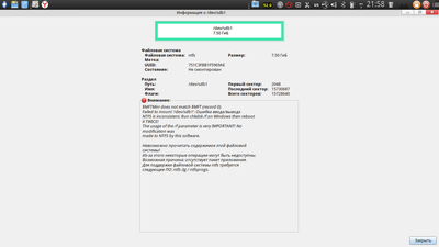

Уже какой раз замечаю отвратную работу с NTFS. Суть проблемы:
Форматирую в GPARTED флешку в NTFS. Она нормально подключается. копирую на нее фильм. Копирование происходит без проблем.
Вытаскиваю флешку. Вставляю заново. Система не может подключить данное устройство. Захожу в GPARTED пишет:
И так постоянно. Может кто, что подскажет.

Re: NTFS
Для скорости может ещё и зависить от количества файлов, а не просто их размера.
У флешек бывают сложности с копированием нескольких фаайлов одновременно.

У вас какая скорость копирования?
Да, так же - в районе 10
Запись на флешку всегда идет последовательно.
Коль в винде не надо ждать пол жизни, пока она отдаст флешку, то и в Линуксе хотелось бы так же... :(
Re: NTFS
У меня скорость измерить практически невозможно. Она прыгает от 0 до 50 мб, если не больше. Я на этот параметр не смотрю. Если смотрю, то только на ползунок.
Скорее всего, у вас похожие проблемы. У вас показывает одно, а по факту файлы ещё копируются.
В точности не помню, но файл размером примерно 1,5 гига копируется не быстрее минут пятнадцати.

Проблема собственно не в ntfs.
И ntfs и fat16/32 отмонтируются очень долго (нативные ФС не пробовал по понятным причинам).
Exfat тоже не пробовал, но сомневаюсь что что-то изменится.
Может попробовать как-то по другому монтировать флешки? Есть идеи?

Re: NTFS
В "Винде" нажимать "безопасное извлечение" нет необходимости, потому что там кеширование записи для флешек отключено. Если у кого то в Linux долго отмонтируется, по-видимому кеширование включено, и в это время происходит запись из кеша.
Re: NTFS
trs писал(а):В "Винде" нажимать "безопасное извлечение" нет необходимости, потому что там кеширование записи для флешек отключено.
А кнопочка с опцией безопасного извлечения просто-так существует?

Vochatrak писал(а):Может попробовать как-то по другому монтировать флешки? Есть идеи?
Можно монтировать вручную, если есть подозрение, что через графику монтируется как-то не так.
sudo mount -t ntfs-3g /dev/что /mnt/куда
cp что /mnt/куда/
sudo umount /mnt/куда
Чем и хороша консоль: при проблемах сообщается, что не так.

Лампочки нет на флешке? Может все таки копирование не закончилось, а система выдала что усе готово?
Иногда у себя замечал, что если начать отмонтировать когда на флешке моргает лампочка, т.е. по факту идет запись, хотя система сообщила что скопировано, то отмонтироваться может пол часа.

Если бы у меня флешка не отмонтировалась бы полчаса, я бы заподозрил следующее: что команда umount натолкнулась на некую неприятную ошибку, после чего автоматом была запущена какая-то проверка диска, которая и продолжается полчаса, а потом ставит метку об ошибке на диске. Консоль всё это должна показать.

Delles писал(а):Если бы у меня флешка не отмонтировалась бы полчаса
Я бы подозревать не стал, но как и вы попробовал бы размонтировать через консоль и посмотрел бы результаты.
Re: NTFS
Delles писал(а):Если бы у меня флешка не отмонтировалась бы полчаса, я бы заподозрил следующее: что команда umount натолкнулась на некую неприятную ошибку, после чего автоматом была запущена какая-то проверка диска, которая и продолжается полчаса, а потом ставит метку об ошибке на диске. Консоль всё это должна показать.
Примерно так всё так и есть: "ошибка" это кеш, который не записан на диск. Консоль должна? Видимо есть сложности в коммуникациях между кубиками этого конструктора...

Только что копировал файл на флешку с xfs, и обратил внимание на следующее: после того, как команда cp вернула командную строку (т.е. сообщила, что всё выполнено), флешка мигала еще секунды три, но самое интересное то, что затем она перестала мигать на пару секунд, а затем еще мигнула раза три. Предполагаю, что проблемы с фс, отмеченные выше, происходят от того, что флешка неправильно отмонтирована и извлечена — до того, как она полностью завершит работу.
Файл у меня был небольшой, всего 220 Мб, но это был iso операционки, а они с высокой степенью сжатия, что похоже и на файлы фильмов, которые тоже с высокой степенью сжатия.

Сегодня получил флешку с файлами, файлы скопировал и кое-что решил записать туда. Пошла тягомотина — писалось еле-еле. Переформатировал флешку в xfs (была там fat32), повторил попытку записать файлы. Первые 500 Мб пролетели, затем пошла та же тягомотина — очень медленная запись. Отключалась (=отмонтировалась) она где-то минуту-полторы. Ничего подобного с другими флешками не происходит. Эта была куплена в Англии в ходе распродажи, марка Kingston. Поскольку одна и та же проблема проявилась на двух разных фс, но на одной и той же флешке (а на других всё ОК), делаю вывод: тормоза — из-за самой флешки. Надо думать, на распродажу неспроста угодила.

Недавно специально взял комп с windows 7, отформатировал там флешку в NTFS, и дернул без безопасного отключения. Все нормально.
Потом вставляю заново, отправляю туда копироваться фильм и снова выдергиваю во время копирования. Вставляю все нормально.
В росе такого не пройдет. Хотя как писал раньше когда пользовался UBUNTU там такой номер проходил.

В работе приходиться пользоваться виндой. Постоянно дергаю флешки и никаких проблем.
В росе у меня обычно после такого слетает разметка флешки.
