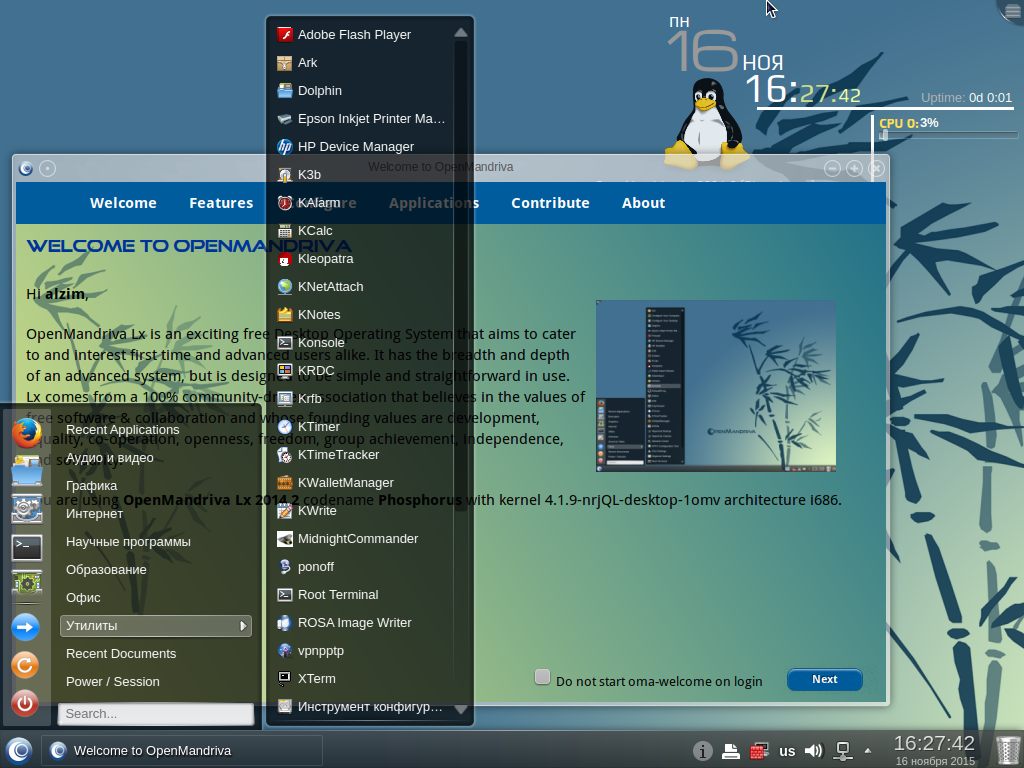

Попробовал как live, на большее нету энергии. В live она запускается с LXQT. С видео та же история, очень тяжело для глаз. По поводу wi-fi предложила мне "Использовать драйвер Windows (с ndiswrapper)" и вручную указать, где его можно взять. Про bluetooth вообще не было даже упоминания, что такое существует. Про дизайн трудно говорить, потому что LXQT — всё довольно примитивно. Позабавило то, что в меню значится программа ROSA ImageWriter, но функция очистки флешки в ней не работает; writer, так writer. Где настраиваются раскладки клавиатуры, я сходу не нашел, так что и не попробовал.
Linus Torvalds
Re: РОСА и Другие
Delles писал(а):функция очистки флешки в ней не работает
Не работает или отсутствует?
У меня кнопка очистки есть, но я не проверял.
Впрочем, это не особо важно, т.к live-CD может быть достаточно устаревшим по сравнению с рабочим дистрибутивом. У них сейчас даже ядро сейчас 4.1.9 для стабильного дистрибутива.
Сначала я думал, что их проект совсем заброшен, а потом удивился, что это не так.
А дизайн выглядит как-то так:
Справа пальма, которая на рабочем столе, так же присутствует и при загрузке системы. Чем система больше загружается, тем пальма становиться темнее.

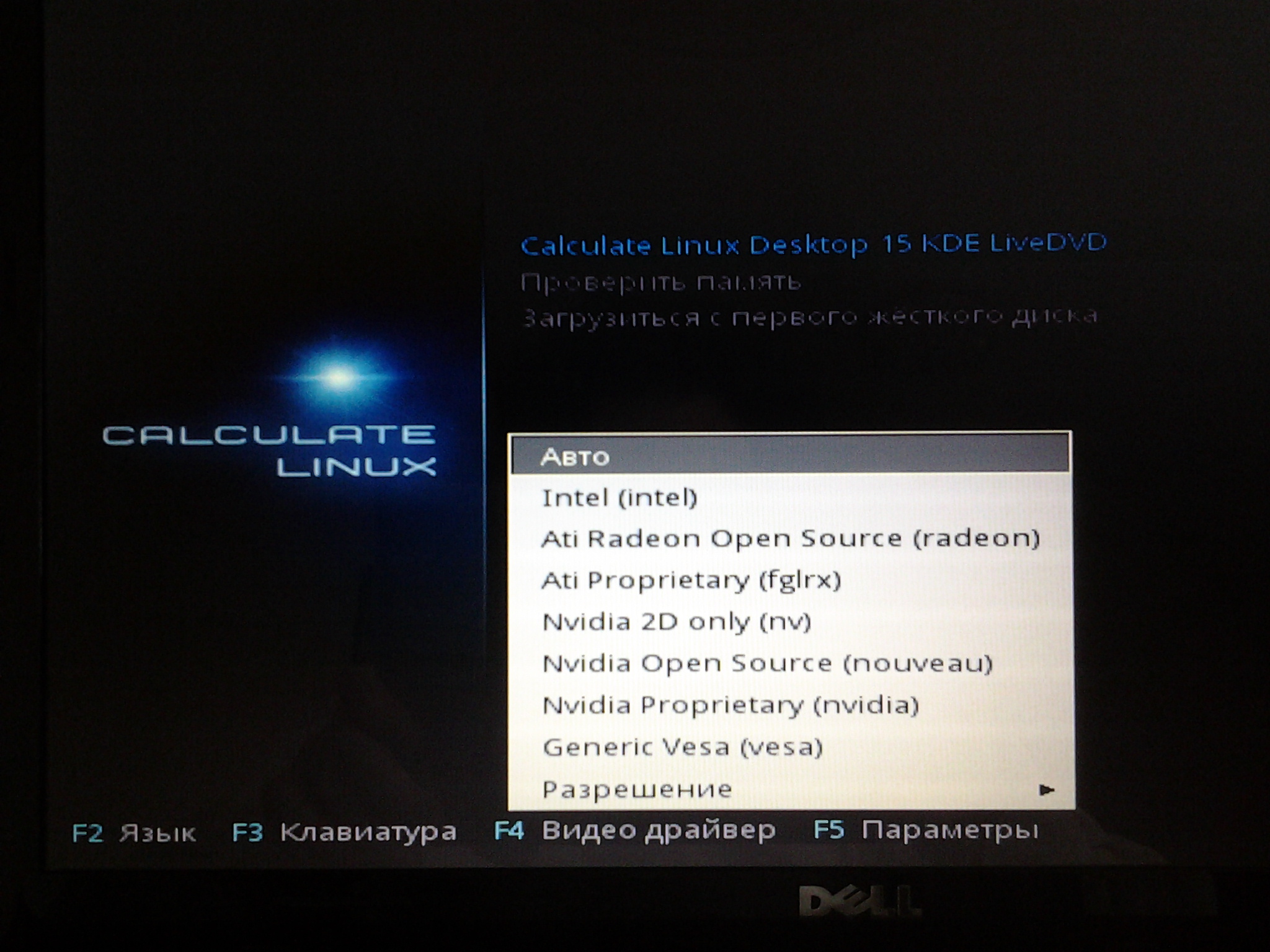

Прочитал на лоре новость про новый выпуск Calculate Linux и через "не хочу" все-таки закатал на флешку и запустил live. Видео он мне, конечно, запустил сверхъяркое, это уж карма такая, но зато больше — ни одной ошибки. Красивая загрузка, wi-fi подключился мгновенно и работал стабильно, bluetooth с Fix'ом, с подключением раскладок полный порядок. Дизайн — традиционный для CL, насколько я понимаю, узкая панель наверху, всплывающая широкая посередине внизу. KDE не переработан, как в Росе, поэтому, на мой вкус, дизайн в общем Росе однозначно уступает. Но общее впечатление осталось вполне хорошее. Устанавливать не стал, если взбредет еще в голову, снова с флешки загружусь, быстродействие и в live-режиме будь здоров. Команда locate ogg, однако, не сработала: "команда не найдена".
Linus Torvalds
Delles
Сообщения: 1666
Re: РОСА и Другие
Сообщение Delles »
Ура! Разобрался, наконец, спасибо Calculate Linux, который сам и подсказал. Чтобы видеосигнал превратился из кошмарного в очаровательный, нужно всего лишь набрать:
# emerge x11-drivers/xf86-video-ati
После этого (подождав выполнения) можно убивать иксы или перезагружаться, и всё становится очень мило.
Теперь вопрос: как мне сделать то же самое на Росе?

Delles писал(а):Ура! Разобрался, наконец, спасибо Calculate Linux, который сам и подсказал. Чтобы видеосигнал превратился из кошмарного в очаровательный, нужно всего лишь набрать:
Подождать, пока обновим x11-driver-video-ati. ;-)
У нас есть этот драйвер, более того, установлен по умолчанию, но, вероятно, более старой версии, чем у Calculate Linux в данный момент. Кстати, какая у них версия?
Либо - зарегистрироваться на ABF, склонировать себе проект https://abf.io/import/x11-driver-video-ati, собрать пакеты с ним, установить, проверить. Это несложно. Код в этом проекте уже новый, остаётся только собрать.

РОСА и Другие
Сообщение Delles »
Вот что получилось.

Xorg.0.log Calculate Linux после установки видео-драйвера:
[ 527.862]
X.Org X Server 1.16.4
Release Date: 2014-12-20
[ 527.862] X Protocol Version 11, Revision 0
[ 527.862] Build Operating System: Linux 4.2.1-calculate x86_64 Gentoo
[ 527.862] Current Operating System: Linux calculate 3.18.20-calculate #1 SMP PREEMPT Sun Aug 9 20:22:28 UTC 2015 x86_64

При загрузке CL заметил пункт "Видео-драйвер":
Нормально работает, только если выбрать 3-й пункт сверху. Если выбрать 4-й пункт, зависает (если выбрать этот драйвер командой emerge после загрузки, выводится сообщение, что он недоступен), и также зависает, если выбрать vesa, хотя, если выбрать vesa командой emerge, устанавливается и работает, но, кажется, похуже, чем, если выбрать ati).

Delles писал(а):Нормально работает, только если выбрать 3-й пункт сверху.
Проприетарные драйвера не работают как и у меня. Свободные из ядра тока.

x11-drivers/xf86-video-ati, как я понял, не закрытый, он работал на CL нормально.
Linus Torvalds
Сообщения: 5456
Re: РОСА и Другие
Delles писал(а):
Barmalei писал(а):Не факт что закрытые дрова заработают любой версии. А закрытые исправлению не подлежат кроме разрабов железа.
Эти да. А они тоже у вас не пашут? У меня свободные работают.
Delles
Сообщения: 1666
Re: РОСА и Другие
Сообщение Delles »
Barmalei писал(а):Эти да. А они тоже у вас не пашут? У меня свободные работают.
Хороший вопрос. Я не хочу запускать "Настройка видеокарты", т.к. знаю, что произойдет повторение этой истории.
Скачал по ссылке, данной в выводе установки этого драйвера в CL — http://mirror.cnet.kz/calculate/grp/def ... 7.5.0.tbz2 — и сравнил. Получилось следующее:
$ ll /home/dell/Загрузки/usr/lib64/xorg/modules/drivers/
-rwxr-xr-x 1 dell dell  10192 сен 24 11:35 ati_drv.so*
-rwxr-xr-x 1 dell dell 429552 сен 24 11:35 radeon_drv.so*
$ ll /usr/lib64/xorg/modules/drivers/
-rwxr-xr-x 1 root root   10440 фев  9  2015 ati_drv.so*
-rwxr-xr-x 1 root root  430920 фев  9  2015 radeon_drv.so*
Разница минимальна.
Судя по картинке, у меня сейчас работает драйвер
vesa_drv.so*
Как мне консольными командами
① узнать наверняка какой видео-драйвер работает;
② подключить уже установленный x11-drivers/xf86-video-ati (если работает vesa)?
