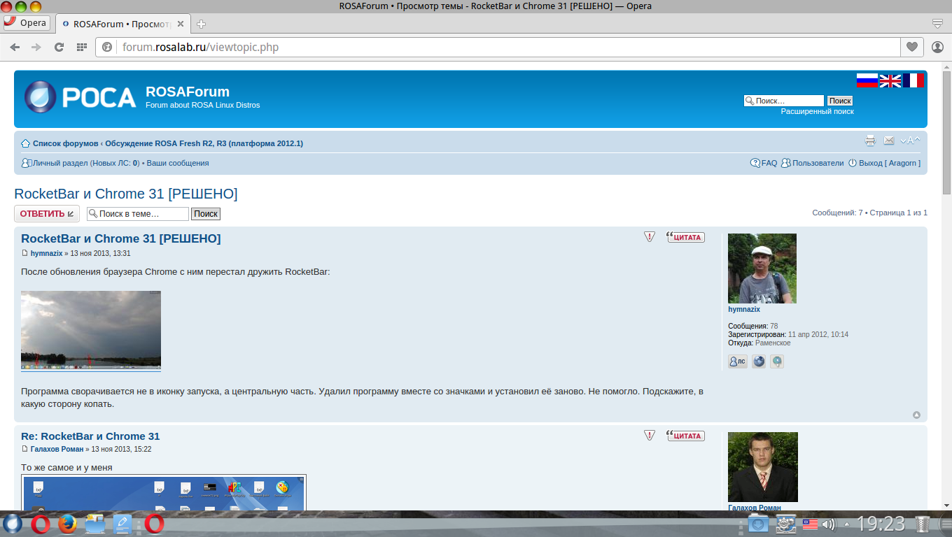

Вообще то уже есть подобная тема - http://forum.rosalab.ru/viewtopic.php?f=53&t=5330

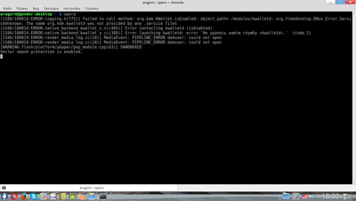

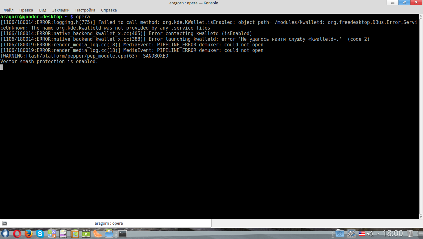

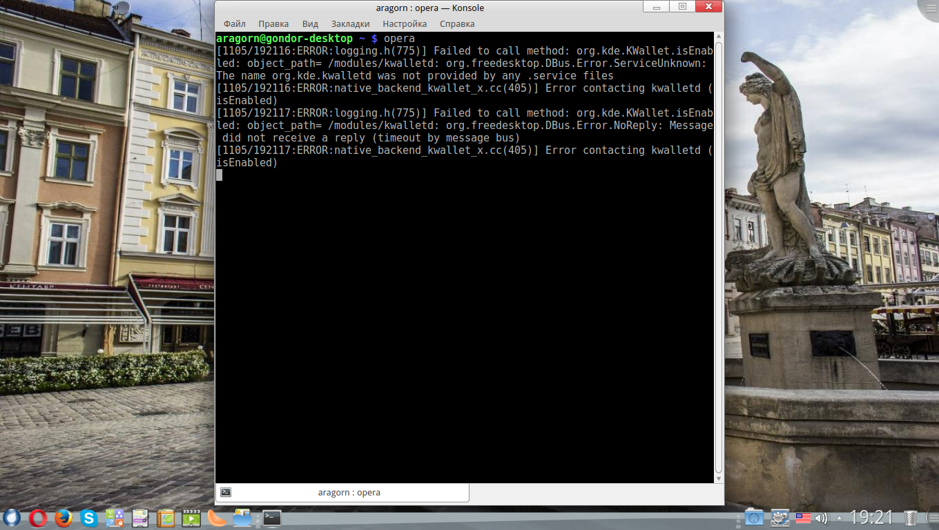

При запуске Оперы на секунду чёрный экран, потом подгружавется окно браузера... Как победить?

Aragorn писал(а):При запуске Оперы на секунду чёрный экран, потом подгружавется окно браузера... Как победить?
В консоли что-то интересное есть?
Aragorn
Сообщения: 192
Re: Opera
Сообщение Aragorn »
Вот
*d0s
Сообщения: 932
Operating system: OS X
Re: Opera
Сообщение *d0s »
Не думаю, что kwallet как-то влияет.
Во флагах что-нибудь меняли?
opera://flags
Aragorn
Сообщения: 192
Re: Opera
Сообщение Aragorn »
Нет... там по умолчанию всё... Куда копать дальше?

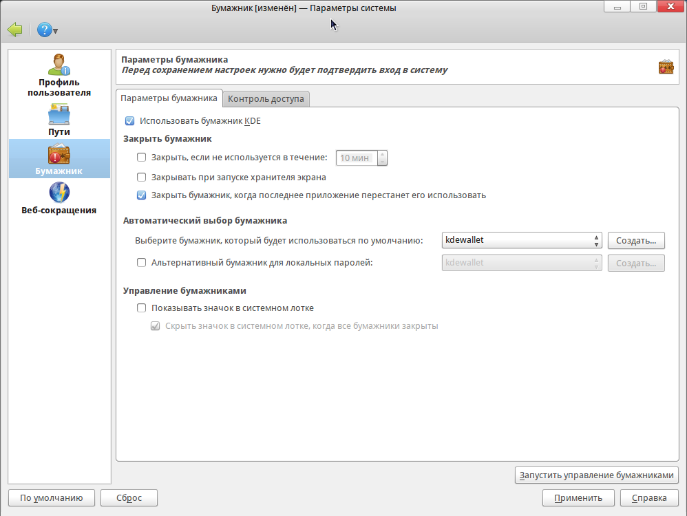

Но в приложенном мною выхлопе терминала явно на kwallen указывается... Да, кстати, как узнать новый ли драйвер у меня установлен? Встроенная видяха Intell G33/31? И как обновить? Новое ядро ставить? Ведь проблема ещё из-за драйвера может быть...
Re: Opera
Драйвера интела в ядре. Пока ABF не поднялся, обновить не получится. Но, похоже, уже скоро.
*d0s
Сообщения: 932
Re: Opera
Сообщение *d0s »
Попробуйте его отключить в системных настройках KDE
или
# systemctl disable kwalletd
или
~/.kde4/share/config/kwalletrc http://ns1.linuxforum.ru/topic/36600

Сделал как вы сказали, но при запуске Opera консоль ругнулась
Сообщения: 5461

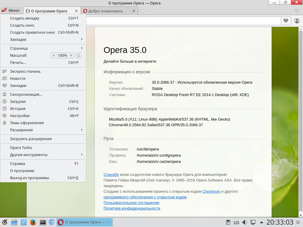

Re: Opera

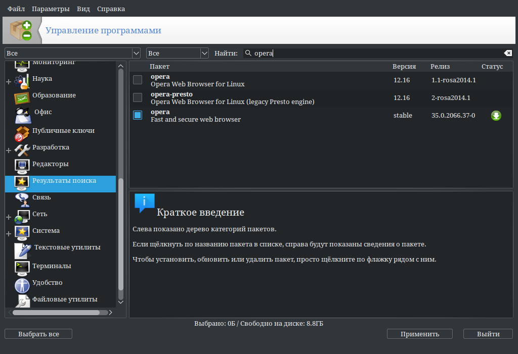

Вышли новые Опера 35 с поддержкой 32-х разрядных систем.
В Роса не нашёл. Наверное, пока ещё нет. Но, это не проблема. RPM-пакет с оф-сайта устанавливается без проблем.
Установил себе, визуальных интересных для меня изменений не нашёл.

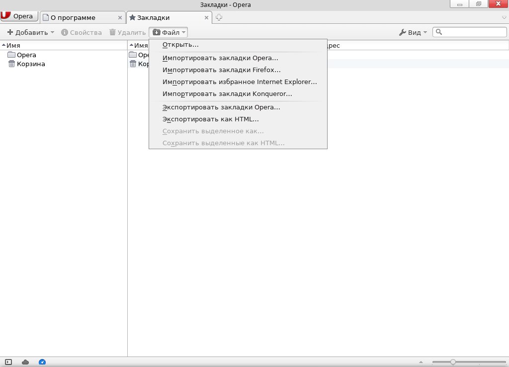

Импорт и экспорт закладок у нее (или, как Вы правильно пишете, у них) через плагин.

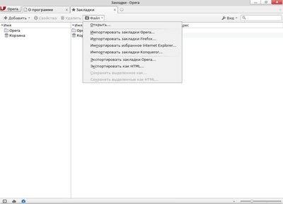

Delles писал(а):Импорт и экспорт закладок у нее (или, как Вы правильно пишете, у них) через плагин.
Импорт есть встроенный (и довольно не плохой), а вот экспорт только через сторонние плагины... :)

Xakep писал(а):Импорт есть встроенный (и довольно не плохой), а вот экспорт только через сторонние плагины... :)
Еще такая странность: когда я импортировал этим плагином закладки, экспортированные в файл таким же плагином на втором компе, они в импортированном виде упорядочились по алфавиту, от чего я был совершенно не в восторге.

Re: Opera
Алзим писал(а):Вышли новые Опера 35 с поддержкой 32-х разрядных систем.
Вообще-то 35 опера давно в тестинге.
Re: Opera
keleg писал(а): Вообще-то 35 опера давно в тестинге.
32-х разрядные?!! Они только появились.
На скрине ниже всё, что есть для 32-х разрядных систем. Установленные 35-ой версии — это я сам качал и ставил с сайта Оперов rpm-пакет. Кстати, rpm-пакеты у них тоже только появились.
Re: Opera
пардону прошу, не посмотрел на разрядность. Да, 32-разрядных пока нету, запрошу у сборщика.
