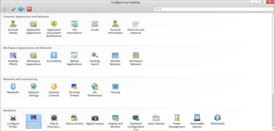

Как я понимаю, в маке стоИт ATI карта. Можно попробовать поставить дрова от производителя через:

allllbbbert писал(а):Как я понимаю, в маке стоИт ATI карта. Можно попробовать поставить дрова от производителя через:
Я пытался настроить драйвера видеокарты из этого пункта меню, после чего систему пришлось переустанавливать — очевидно, я что-то делал не так. Вы не могли бы поподробнее описать процесс?
Re: Rosa на iMac: Установка и траблы
Добавлено: 27 сен 2015, 11:51
allllbbbert
Переустановка по какой причине? Система не грузилась или грузилась а командную строку?
Там трудно что-то сделать не так. Только под конец установки нужно обозначить автозапуск графики. В некоторых случаях у меня комп не грузился после установки дров, помогала повторная перезагрузка.
