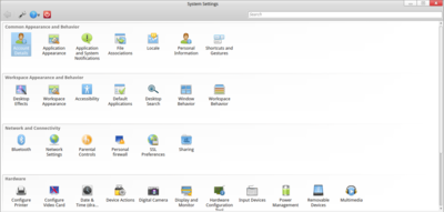

1. Никак нельзя поменять яркость экрана — ни родными маковскими кнопками на клавиатуре, ни через меню "Управление питанием". В обоих случаях ползунок двигается, и ничего не меняется (да, я нажимаю "Применить").

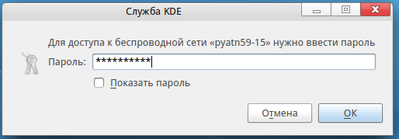

4. После каждого входа в систему запрашивается пароль связки ключей, без которого не запускается Wi-Fi, что очень нервирует. Нельзя ли этого избежать?

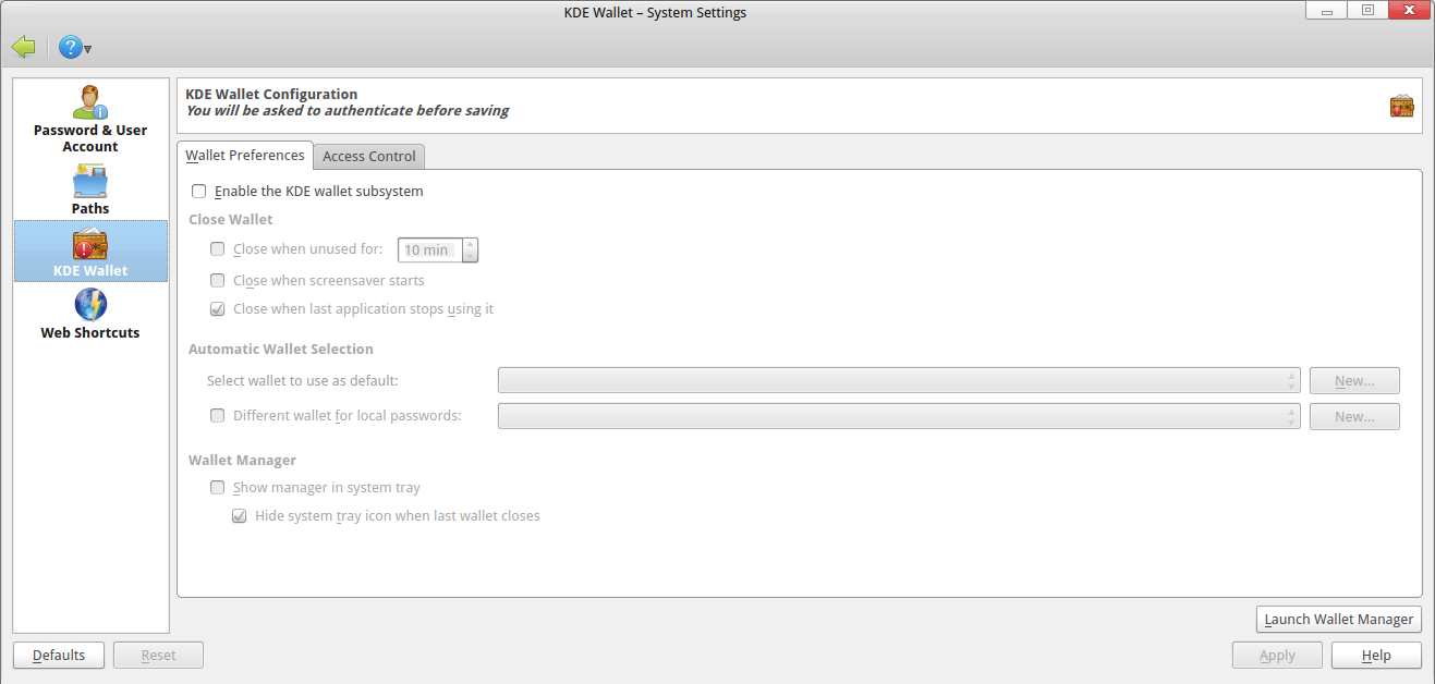

evb0110 писал(а): 4. После каждого входа в систему запрашивается пароль связки ключей, без которого не запускается Wi-Fi, что очень нервирует. Нельзя ли этого избежать?
Надо отключить kwallet.

allllbbbert писал(а):Надо отключить kwallet.
Отключил. Всё равно при входе запрашивается каждый раз пароль для Wi-Fi от имени "службы KDE". Запоминать не хочет.
Да удалите его. Может не отключается. У меня на компе пока не удалил не запоминал.
А так еще можно зайти в настройки NM и на соединении нажать изменить и вбить туда пасс и запомнить.

Barmalei писал(а): Да удалите его. Может не отключается. У меня на компе пока не удалил не запоминал.
Удалил. Всё равно просит пароль.
Barmalei писал(а):А так еще можно зайти в настройки NM и на соединении нажать изменить и вбить туда пасс и запомнить.
NM — это что?

Ура, Wi-Fi победил! Остальные проблемы пока остались.

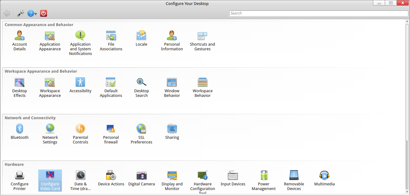

Как я понимаю, в маке стоИт ATI карта. Можно попробовать поставить дрова от производителя через:
Proprietary (fglrx)
Proprietary (fglrx)

allllbbbert писал(а):Как я понимаю, в маке стоИт ATI карта. Можно попробовать поставить дрова от производителя через:
Я пытался настроить драйвера видеокарты из этого пункта меню, после чего систему пришлось переустанавливать — очевидно, я что-то делал не так. Вы не могли бы поподробнее описать процесс?
Переустановка по какой причине? Система не грузилась или грузилась а командную строку?
Там трудно что-то сделать не так. Только под конец установки нужно обозначить автозапуск графики. В некоторых случаях у меня комп не грузился после установки дров, помогала повторная перезагрузка.
