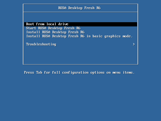

Сейчас ставлю на ВиртуалБокс ROSA Desktop Fresh R6
Первое что я вижу:
Ну, почему нет элементарного. Почему нет как переключить на русский язык?
Почему в американском Сусе есть такая функция, переключения языков даже в самом начале установки?
Я прекрасно понимаю некоторые английские фразы, но читать на родном языке мне было бы просто приятнее.
