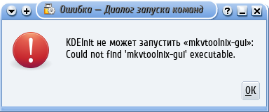

При попытке запуска программы появляется следующее сообщение:
По какой-то причине в пакете mkvtoolnix отсутствует исполняемый файл mkvtoolnix-gui.

Если вы про версию из репозитория, то она собрана без этого файла.
Файл mkvtoolnix-gui создается при сборке на qt5.

Да, я имею ввиду версию из репозитория - 7.9.0-1.
Тогда зачем в пакете mkvtoolnix имеется файл usr/share/applications/mkvtoolnix-gui.desktop и ему соответствующий пункт в меню?
