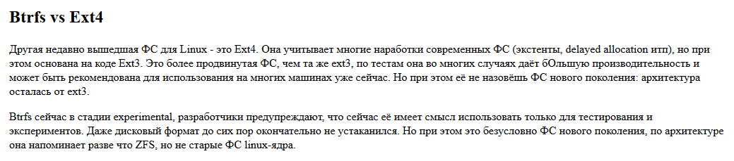

KA-25 писал(а):Ну вот оттуда
BTRFS - Достаточно новая универсальная ФС, используемая в операционных системах на ядре Linux. Ее особенностями являются: индексное хранение структур данных (в В-деревьях), возможность создания снепшотов, и многие другие интересные вещи.
Мне это ну ни о чем не сказало ) поэтому и просил на пальцах обьяснит. Она быстрей работает, лучше устойчивость к сбоям, файлы ищет быстрей или как ?
Сравнение файловых систем ext2 ext3 ext4 xfs reiserfs btrfs vfat jfs для домашней директории
btrfs vs ext4
Тест производительности файловых систем Linux от Phoronix
и т.д.
