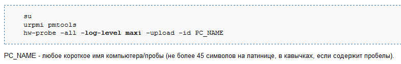

Загрузитесь в single режиме и снимите пробу оборудования и логов.
И ссылочку на пробу сюда выложите.
http://wiki.rosalab.ru/ru/index.php/%D0 ... e_Tool_0.9
