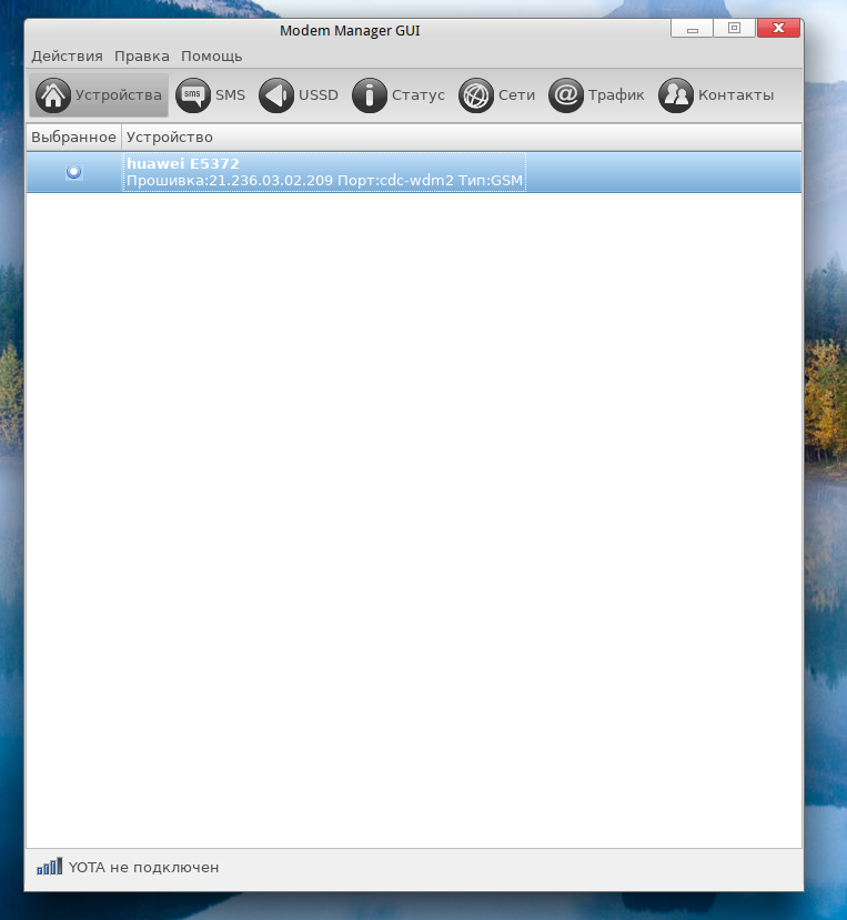

Имеем мобильный LTE роутер от Мегафона (работает на Йоте) Е5372. В нем встроен DHCP сервер. Раздает вайфай и по usb.
На винде работает так : подключаем к usb. Определяется как модем и спокойно получает IP от него инет работает.
Теперь тут.

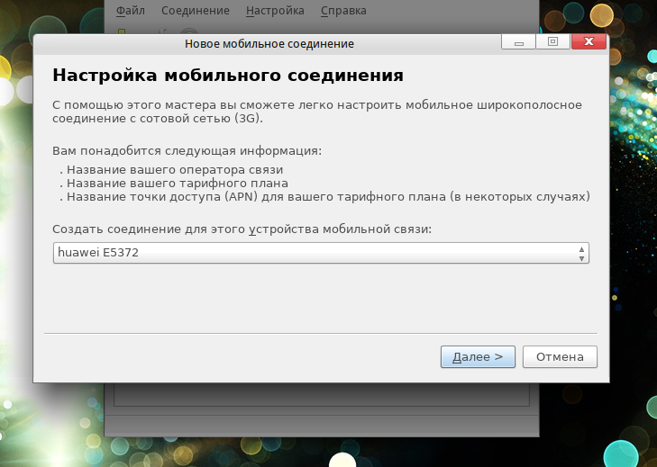

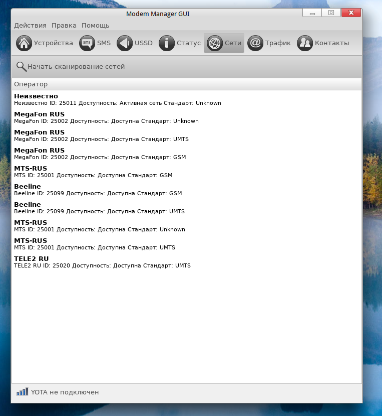

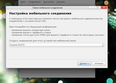

я его вижу только в мобильном соединении, где он предлагает подключится к мобильной сети через APN пароль и логин. Мне этого не надо, мне то надо чтоб он определился как модем и получил IP от от него. Попробовал все виды соединений из списка, больше его нигде не увидел.
Прошу помощи все знающих :)

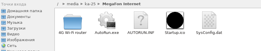

встроеный диск с виндовыми драйверами автоматом нормально примонтировался

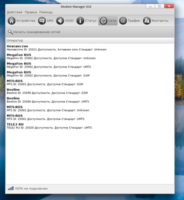

Установил manager. Его видит, уравляет, но подключение и настройки только через вэб интерфейс, а его не вызвать
да, к интернету он сам коннектится.

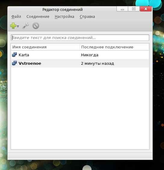

По идее если он сам коннектится то инет должен раздвать сразу же через проводное соединение.
Первое Проводное на скрине сетевая карта, а второе это USB мопед который сам коннектится.

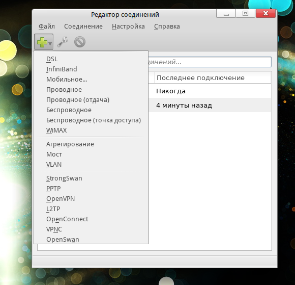

Для обычных мопедов это мобильное подключение надо создавать. Я же описал про мопед который сам коннектится.
У вас должно появится сетевое соединение чтобы от роутера получить IP как на Вынь.
При подключении сетевого соединения диск должен пропадать. Может быть придется убирать режим диска в нем.

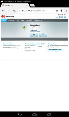

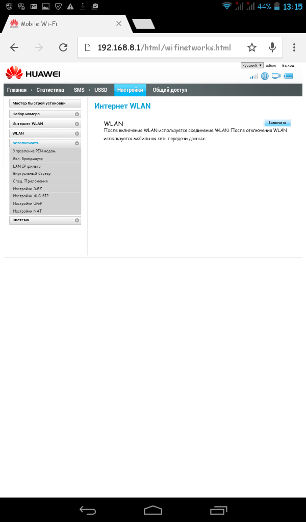

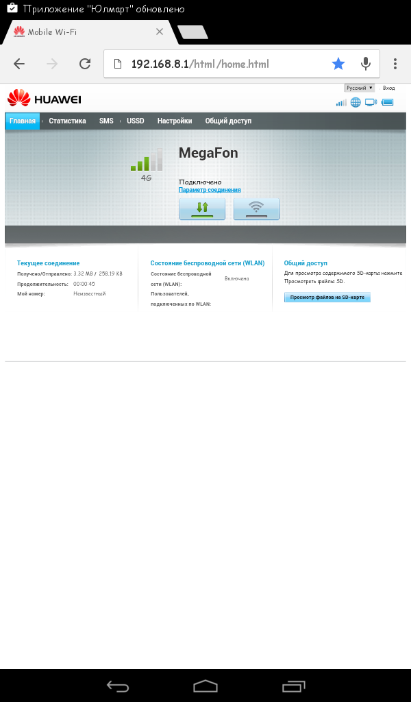

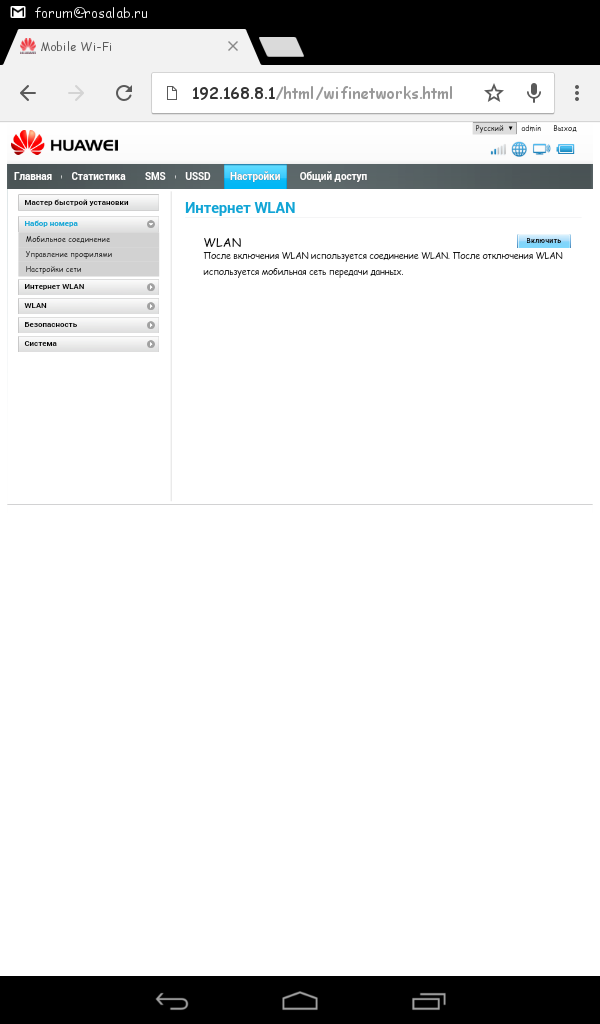

Вот скриншоты управления, через планшет законнектился

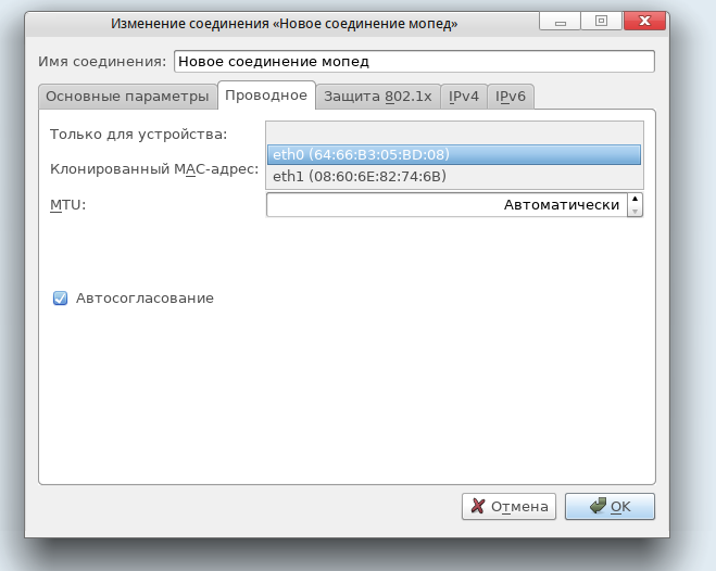

так вот новое соединение непоявляется, и диск в настройках роутера не выключается.
здесь только встроенная в мать сеть и сетевая карта отображается

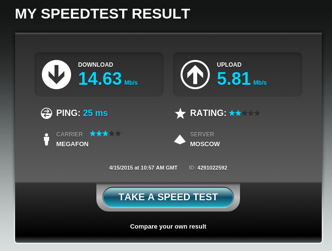

google c яндексом Сволочи , только сейчас выкинули что надо. Мопед заработал !
так
вот вывод :

с него и пишу уже ))
P.S. теперь вопрос разработчикам , можно настройщик сети подправить как-то ?
Когда-нибудь я слезу с винды

а в соединениях так ничего и не отобразилось
Сообщения: 5461
Re: Подключение мобильного роутера со встроенным DHCP-сервером через USB
KA-25 писал(а):а в соединениях так ничего и не отобразилось
Там же написано что Со всякими network-manager не дружит.
