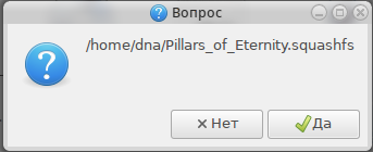

Теперь... не подскажете - как бы сделать так, что-бы можно было бы, монтировать сквоши просто по клику?

Scriptik.sh Maya.squashfs

Яж. вроде по клику хотел? :)

Ну у меня наследие Gnome2. Скрипт в ~/.config/caja/scripts/понятное_имя, делаем исполняемым и по ПКМ на файле Сценарии - понятное_имя.

Vochatrak писал(а):PastorDi
Правой мышой по рабочему столу -> Создать -> Ссылка на приложение
Дальше:
Re: Немного о SqashFS
Добавлено: 10 апр 2015, 01:02
Работает? И пункт в ФМ появится? Я плохо помню KDE, но вроде как для добавления пунктов меню в ФМ нужно что-то вроде .desktop
Добавлено: 10 апр 2015, 10:17
notauser писал(а):Работает? И пункт в ФМ появится? Я плохо помню KDE, но вроде как для добавления пунктов меню в ФМ нужно что-то вроде .desktop
Дык это оно и есть, создается .desktop файлик.

Vochatrak
Стоп! Это вы мне рассказали - как добавить ярлык для монтирования Maya.
Добавлено: 13 апр 2015, 22:36
Vochatrak
Не понял каким скриптом пользуетесь и как. Что показывают GUI-сообшения и есть ли они вообще.
Пользуюсь таким скриптом (ассоциированным с файлом)
#!/bin/bash
zenity  --question --text "$1"
DIRE=`zenity --file-selection --directory --title="Выберете директорию для монтирования"`
MNT_DIRE="$DIRE/`basename "$1"`"_mnt
zenity  --question --text "$MNT_DIRE"
mkdir "$MNT_DIRE" && chmod  777 "$MNT_DIRE"
gksudo mount $1 "$MNT_DIRE" && chmod  777 "$MNT_DIRE"
Сначала вылазит
Жму соответственно "да", дальше
Здесь выбираю папку (в хомяке так-как в mnt почему-то не пишет) дальше
Опять "да" дальше ввод пароля (скрин сделать не получилось)
Дальше появляется папка "Pillars_of_Eternity.squashfs_mnt", а в ней ничего.
